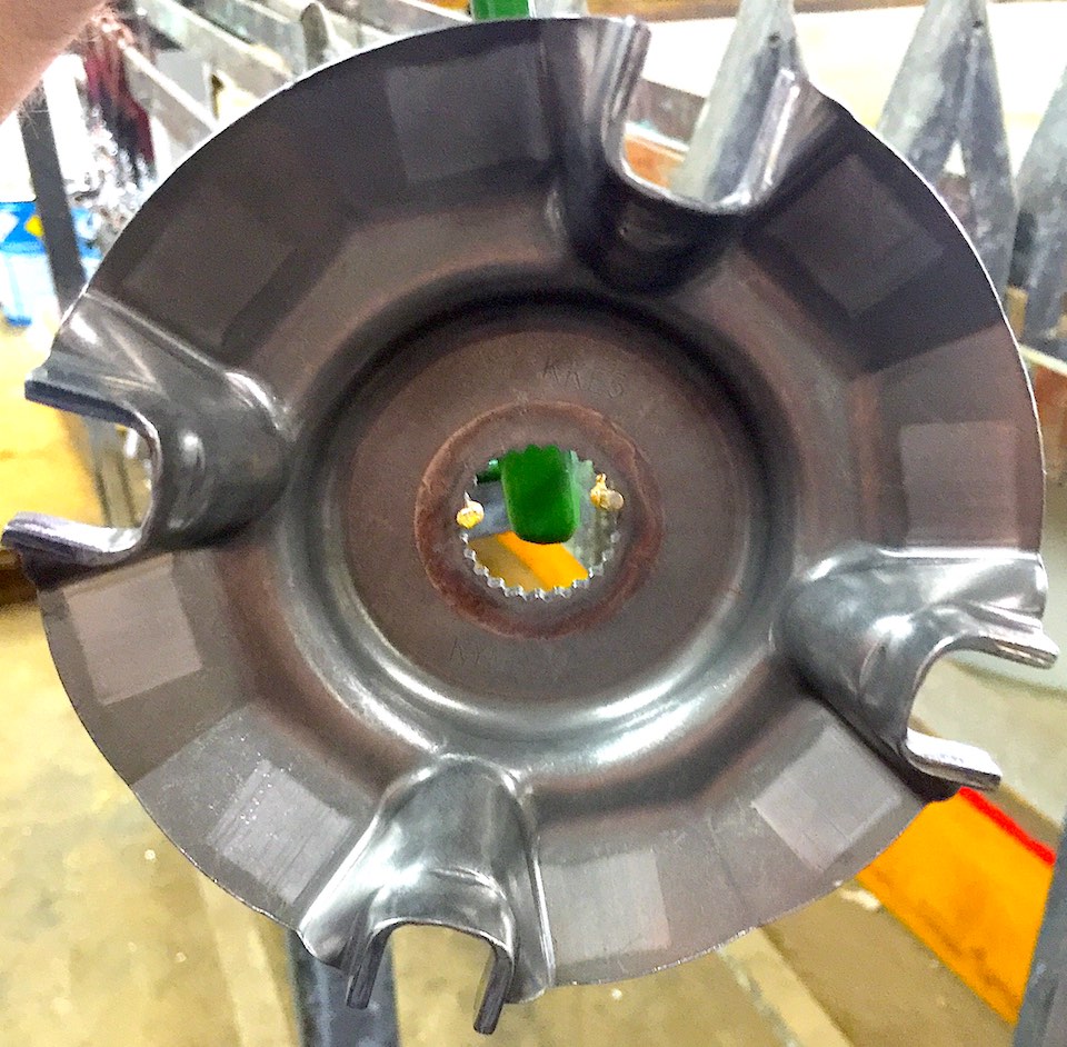

das ist die Gegendruckplatte, man sieht die geringe "Arbeitsfläche" der Rollengewichte ziemlich deutlich.
MR7 Vario3.jpg (275.84 KiB) 5970 mal betrachtet
die sieht nun so aus. Hartverchromt, geringere Reibung = weniger Verschleiß, mehr Kraft nach hinten.

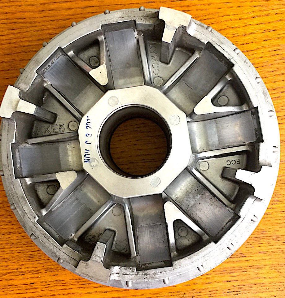

Nun zum Variator. Der präsentierte sich vor der Kugelpolitur so:
MR7 Vario1.jpg (267.95 KiB) 5970 mal betrachtet

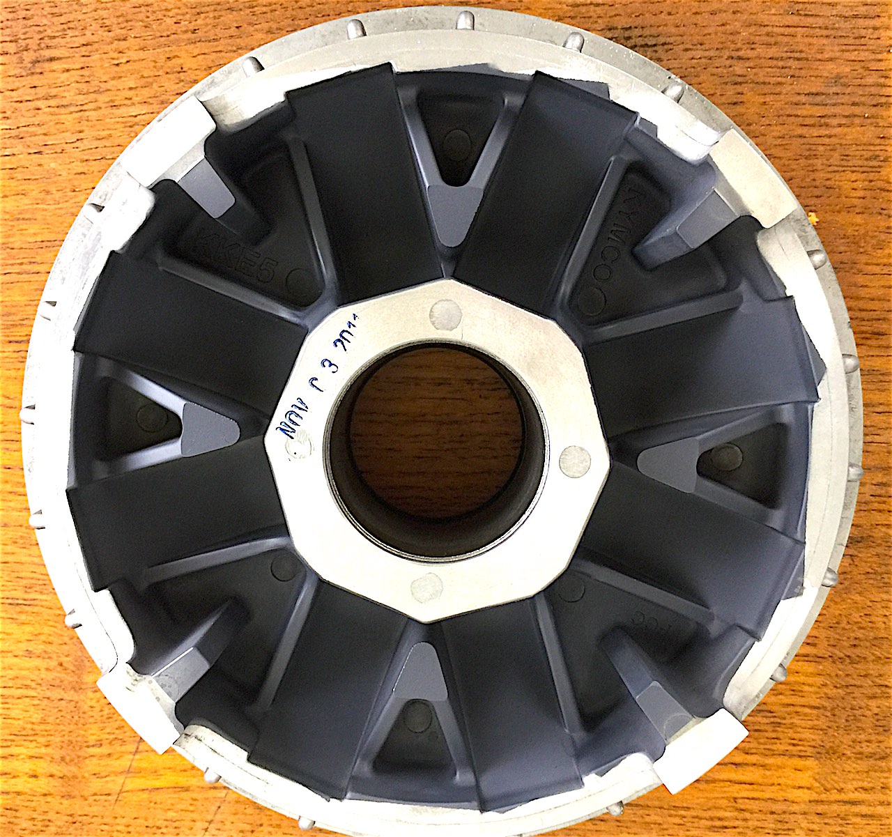

eigentlich auch sehr schön, keine Grate, keine Entgasungskrater an den Laufflächen. Aber etwas besser geht ja immer:
Geil, was?! Eine spezielle keramische Beschichtung an den Laufflächen der Gleitgewichte, reduziert Temperatur, Reibung nochmal deutlich und wird mit absoluter Sicherheit das Maximum des Möglichen aus den Originalteilen holen. Damit sollten die Sr Gewichte vom Dirk den besten Arbeitsplatz bekommen!

Tja, was soll ich sagen? Bombe?
Also mir fehlt natürlich der Vergleich zwischen Dr Pulley normal und mit Keramikcoating. Aber ich kenne den Unterschied zwischen normaler Vario und Dr. Pulley beim Burgman 400.
Da war ich ehrlich enttäuscht und nur die fehlende Alternative bei unserem MR700 hat mich wieder zu DDirk's Dr. Pulley greifen lassen. Beim Burger sind die Pulleys nach 500km wieder wegen placebomäßigem Effekt rausgeflogen und haben der JCosta weichen müssen. Das war dann richtig geil - für eine 400er.
Nun beim MR waren die ersten Kilometer etwas mühsam, weil die Vario speziell beim Beschleuinigen aus dem Stand heraus stark rutschte. Keine Ahnung woher das kam, jedenfalls war das vorher nicht so.
Aber das war ja tatsächlich nur die ersten Kilometer, bis sich alles eingespielt hatte, nur rutscht da nix mehr. Aber irgendwo wurden da noch ein paar Zusatz-PS aktiviert, das Teil hat einen Vorwärtstrieb, den ich auch beim 650er Burger so nicht kannte.
Also gleich mal meinen Kumpel mit der grßen Burgmann antelefoniert und ein kleines Beschleunigungsrennen gemacht....Tja, ich weiß, das macht man ja nicht als Erwachsener....aber das Kind im Manne ist letztlich stärker! Und die Kymco ist deutlich schneller. Ca 2 Motorradlängen bei 300m Sprint.
Ich nehme dann doch an, das die Keramikbeschichtung dem System deutlich hilft. Glattere Oberfläche, weniger Reibung, weniger Schlupf, weniger Leistungsverlust - so erkläre ich mir das. Und die paar Kreuzer haben sich ausgezahlt!
