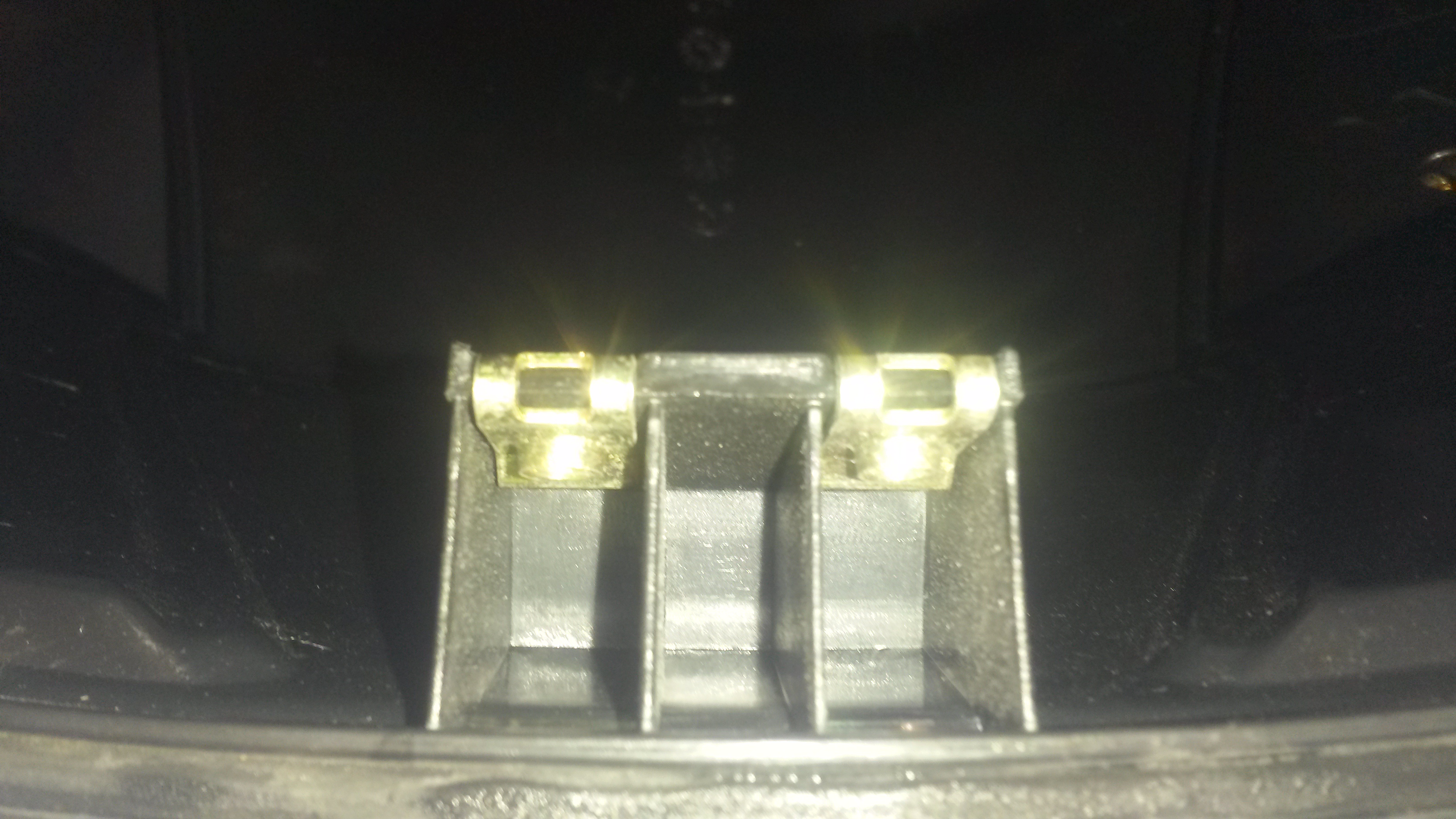

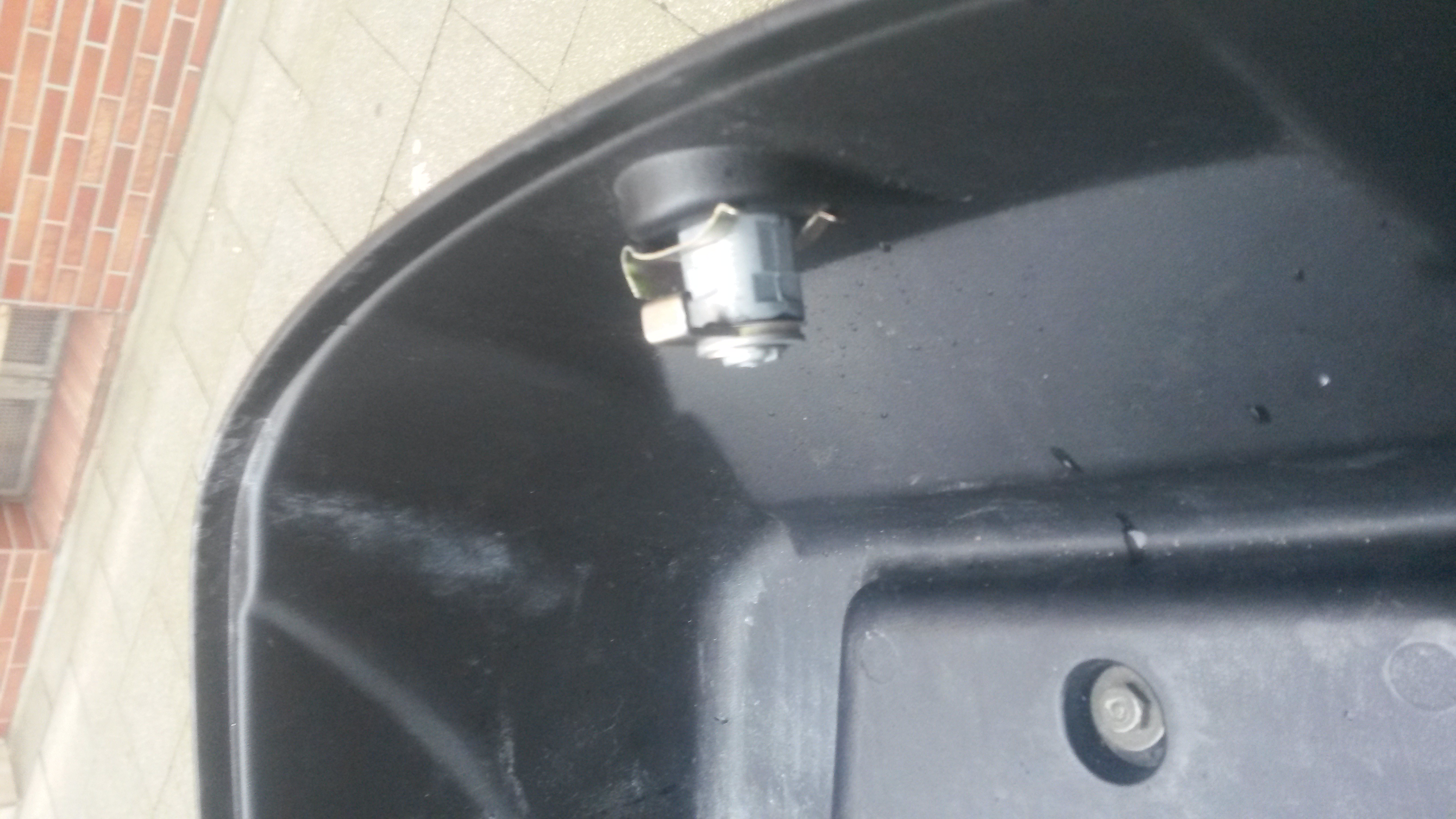

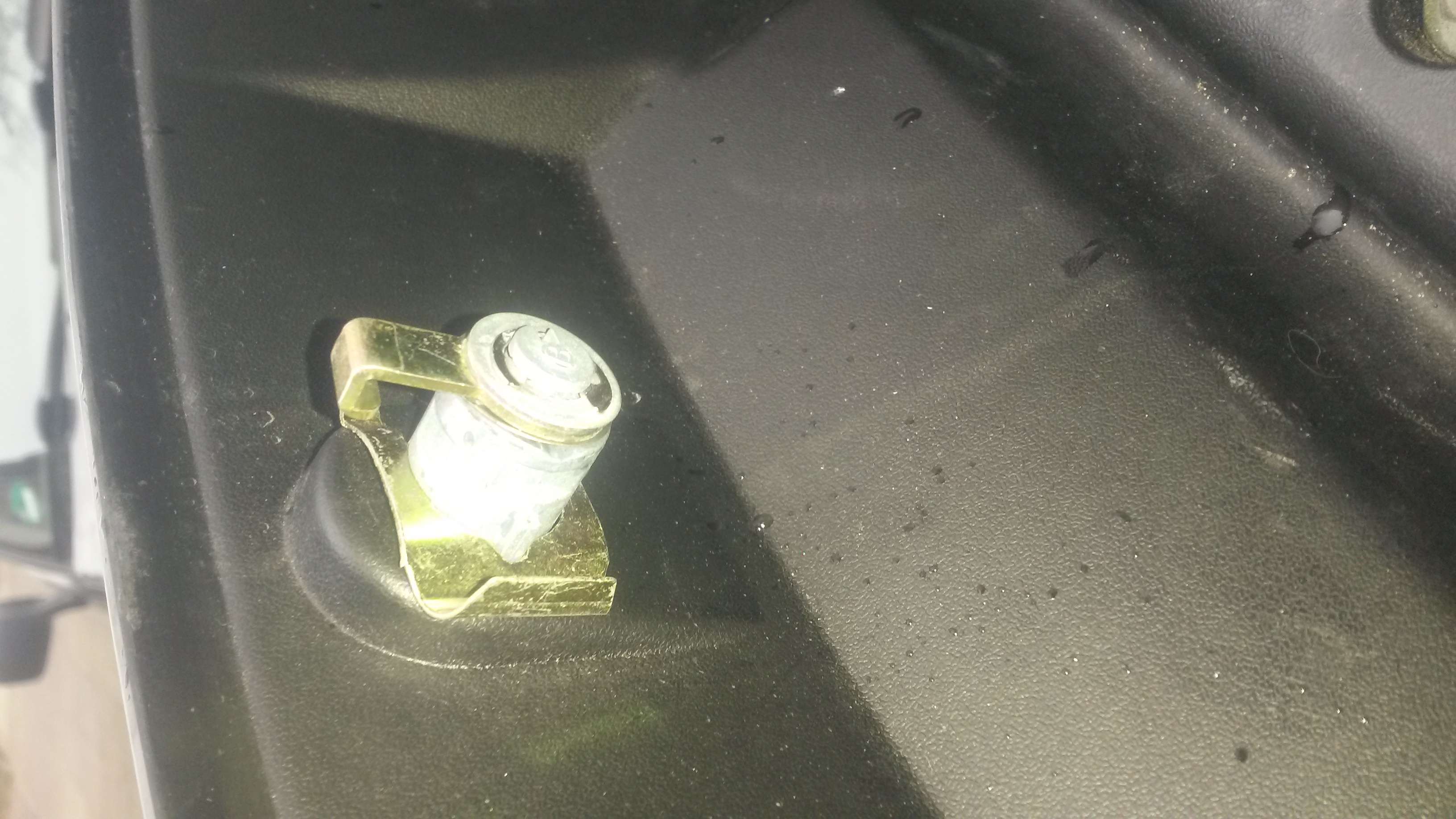

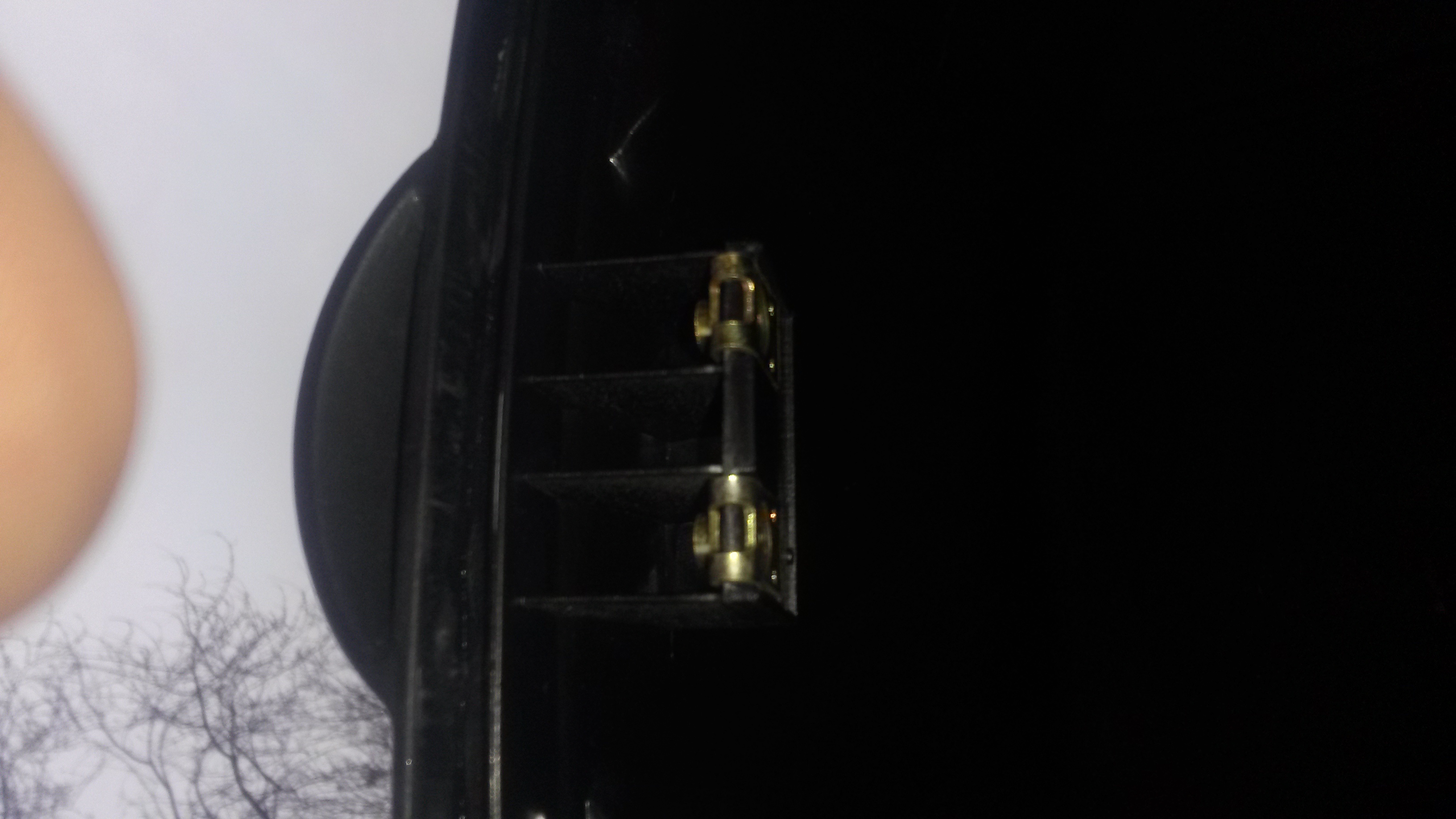

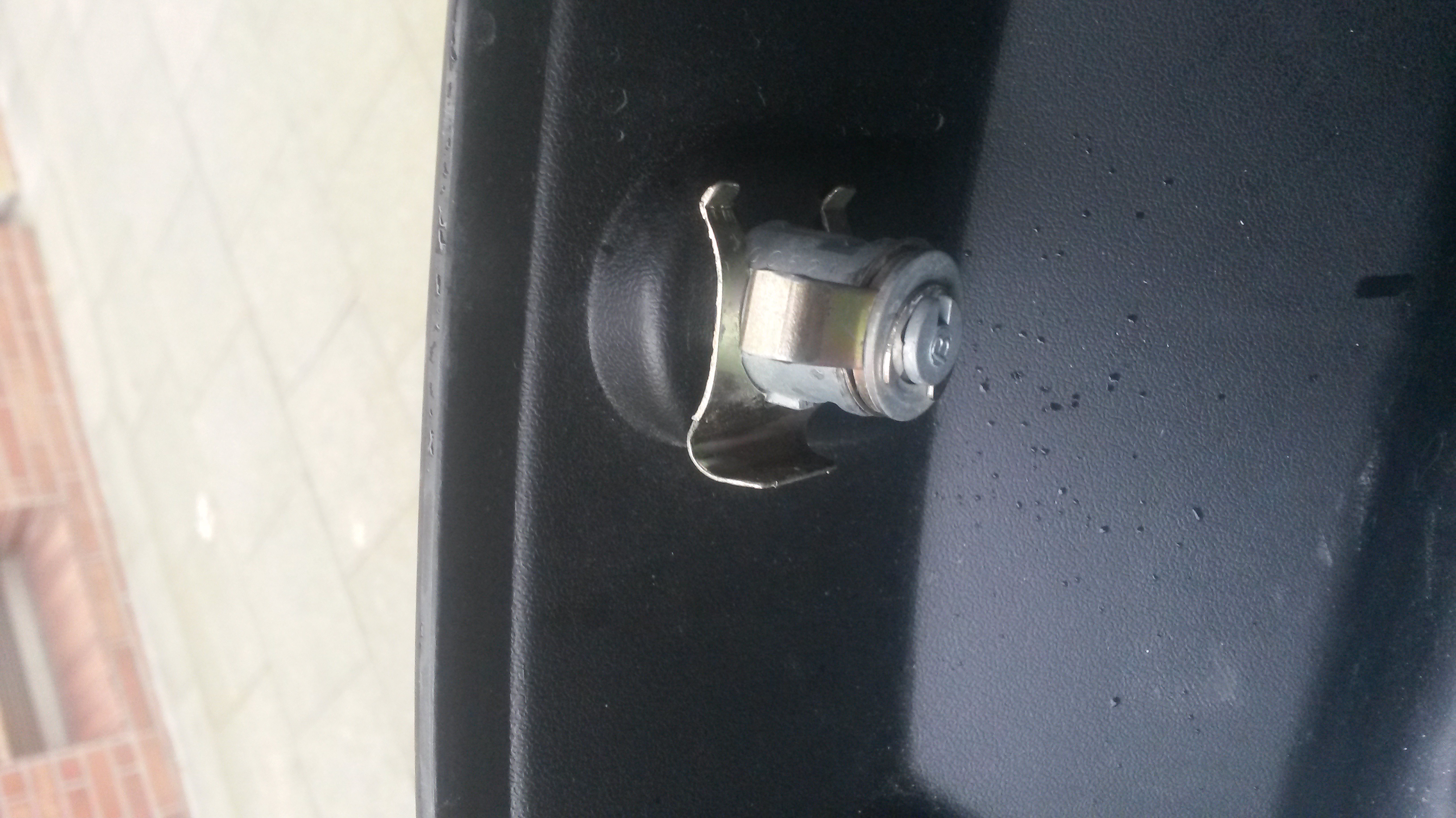

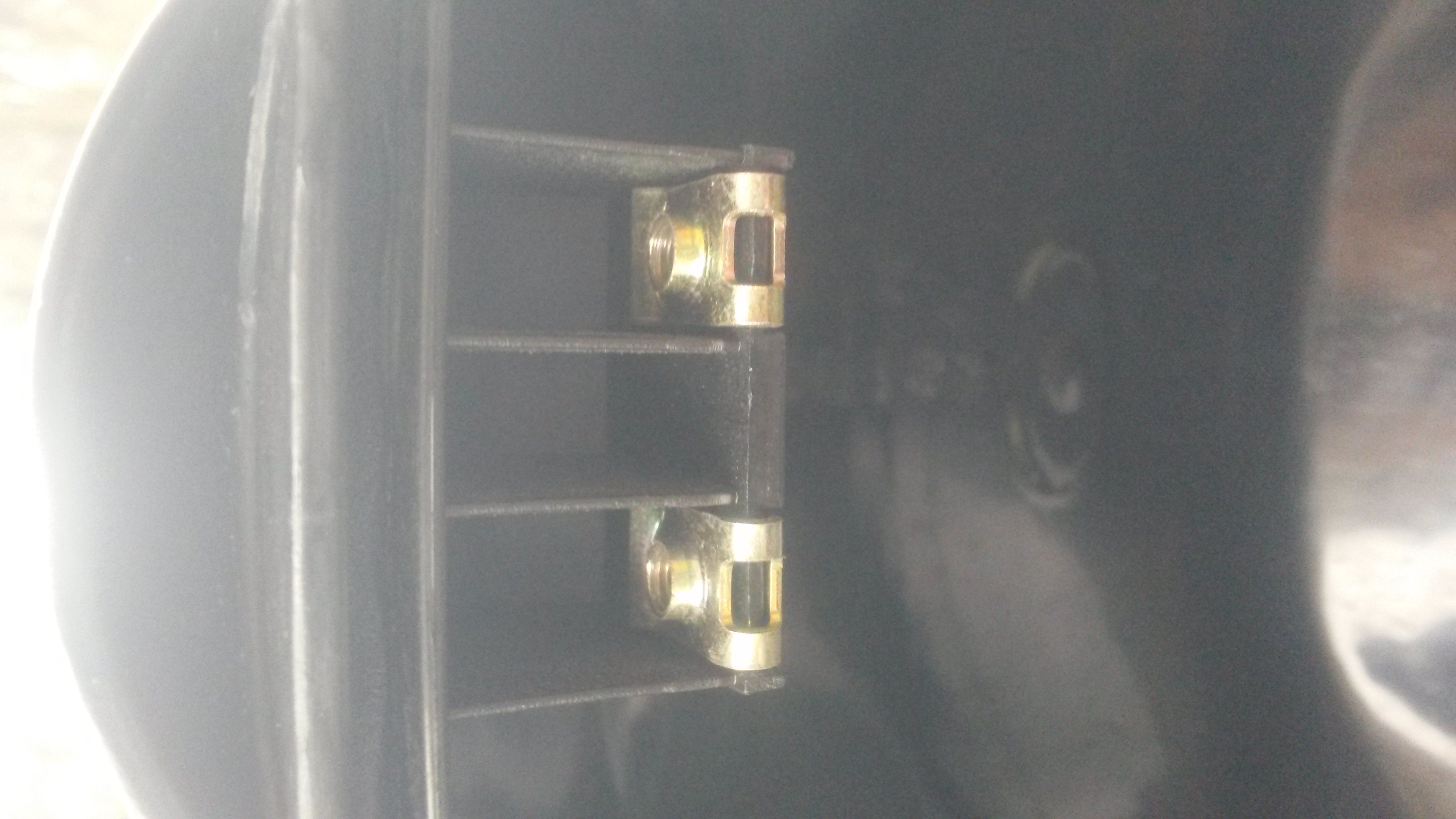

Mein Topcase schließt leider nicht :cry: :cry:
Ich habe mal Bilder eingestellt, wie es von innen aussieht.
Kann mal einer von euch gucken, ob bei mir etwas fehlt?
Wenn ich den Schlüssel umdrehe, bewegt sich der Schließmechanismus so wie er soll, er rastet nur nirgendwo ein....

Da fehlt tatsächlich etwas, nämlich das "Schließblech" im Deckel.
Dort sind klar 2 sog. "Blechfangmuttern" zu erkennen. Dort wird das gewinkelte Blech angeschraubt. In besagtes Blech greift dann der "Haken" des Schließzylinders.
Entweder Ersatzteil über den Hersteller organisieren - oder selbst so ´n Dings zurecht schnippeln und biegen/winkeln. Schräubchen gibt´s in jedem Baumarkt...
Wenn mann genau hin sieht, wird die "Winkel-Logik" klar...
Das sollte Dir weiter helfen,

Super, danke!

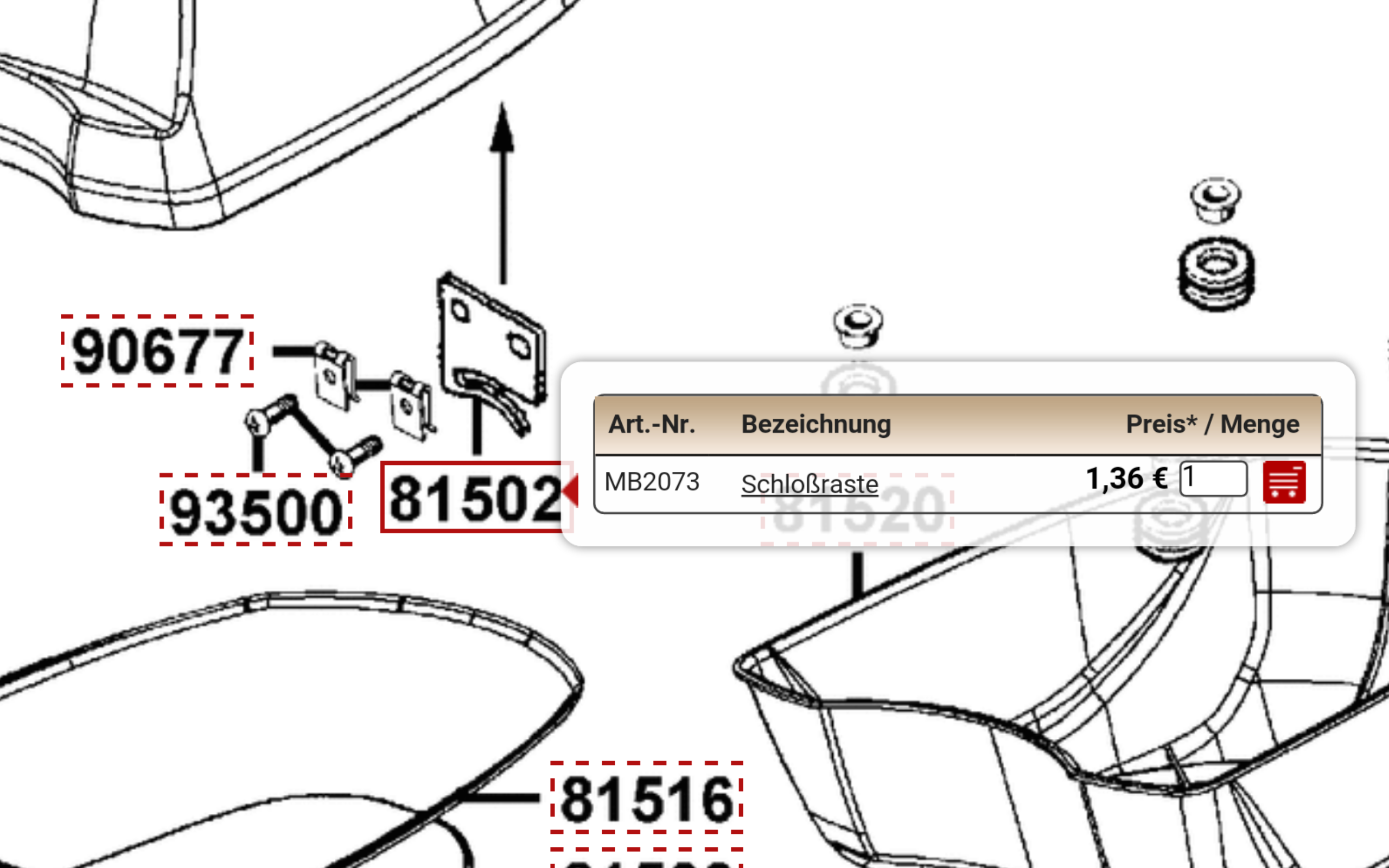

Auf der Zeichnung kann ich auch was erkennen :D !
UNd da mein handwerkliches Geschick nicht sooooooooo groß ist, kann ich den Kaufpreis glücklicherweise auch verschmerzen :wink: .
