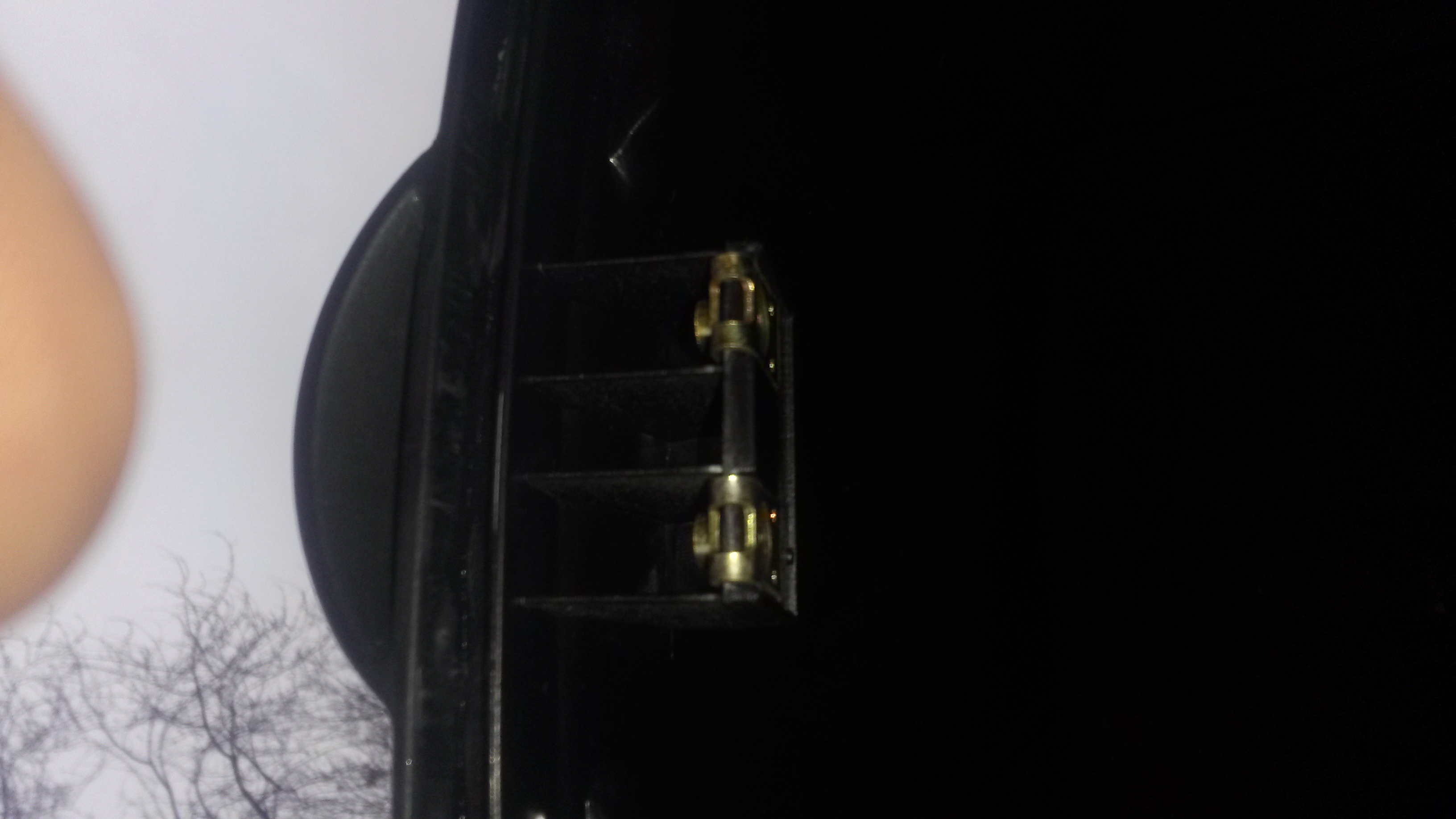

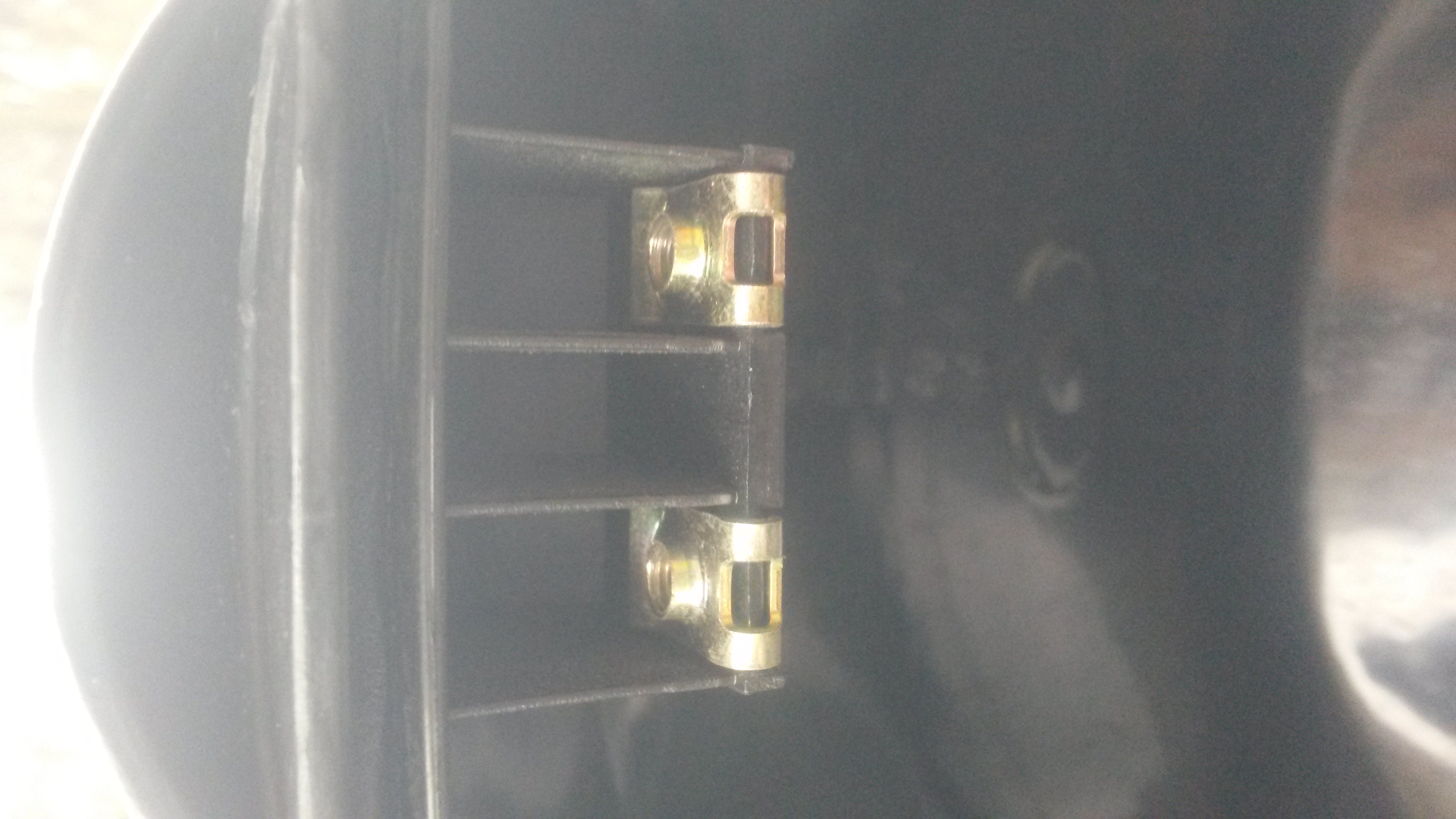

Mein Topcase schließt leider nicht :cry: :cry:
Ich habe mal Bilder eingestellt, wie es von innen aussieht.
Kann mal einer von euch gucken, ob bei mir etwas fehlt?
Wenn ich den Schlüssel umdrehe, bewegt sich der Schließmechanismus so wie er soll, er rastet nur nirgendwo ein....

kenne zwar dieses TC nicht aber auf den Bildern vom Deckel sind diese beiden goldfarbenen Klammern zu sehen.
Vermute mal das diese das fehlende Gegenstück fixieren sollen.
Ansonsten sehe ich nichts wo der Bügel vom Schließzylinder einrasten soll.

Da fehlt der Bügel , der an den Schraubengewinden ( Aufsteckgewinde ) verschraubt ist .
