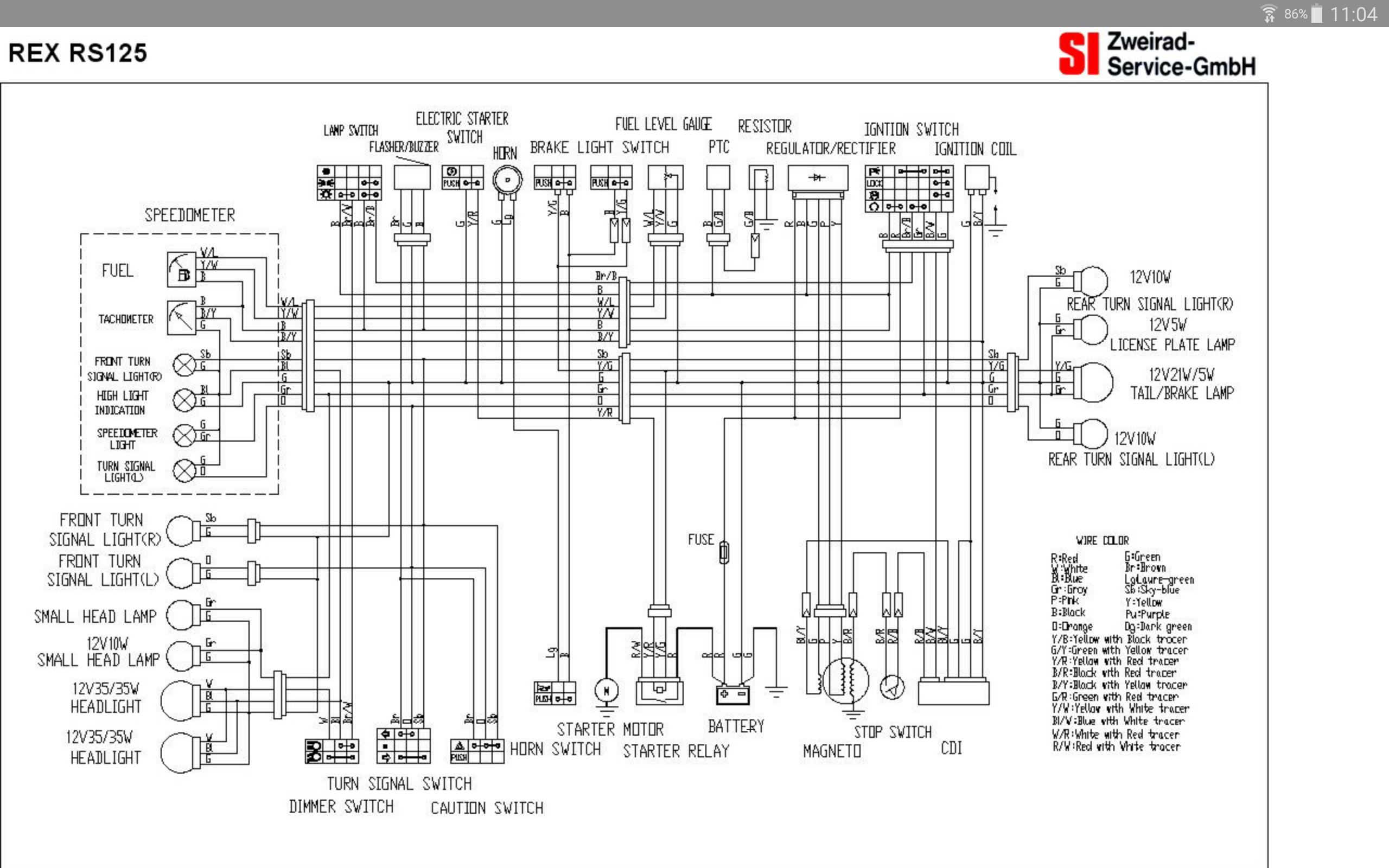

- Peter-Bochum
- Beiträge: 741
- Wohnort: Bochum
- Hat sich bedankt: 33 Mal
Re: REX RS 1000 Roller - Schaltplan gesucht
Schau dir mal den von der RS 125 an, sollte gleich sein.
Der RS 1000 hat wohl nur andere Plastikteile.
Einfach mal Farben und Pfade vergleichen.

- Beiträge: 57
- Registriert: 11.08.2016, 10:30
- Hat sich bedankt: 5 Mal
OK, super Danke. Ich schaue mal ob der Plan mir weiterhilft am RS1000.
Danke für eure Hilfe.
ein wirklich schöner und übersichlicher Schaltplan. Den hebe ich mir auf, auch wenn ich keinen
REX habe. Aber im Prinzip sind diese Art von Roller (mit dieser Ausstattung) alle ähnlich aufgebaut.
