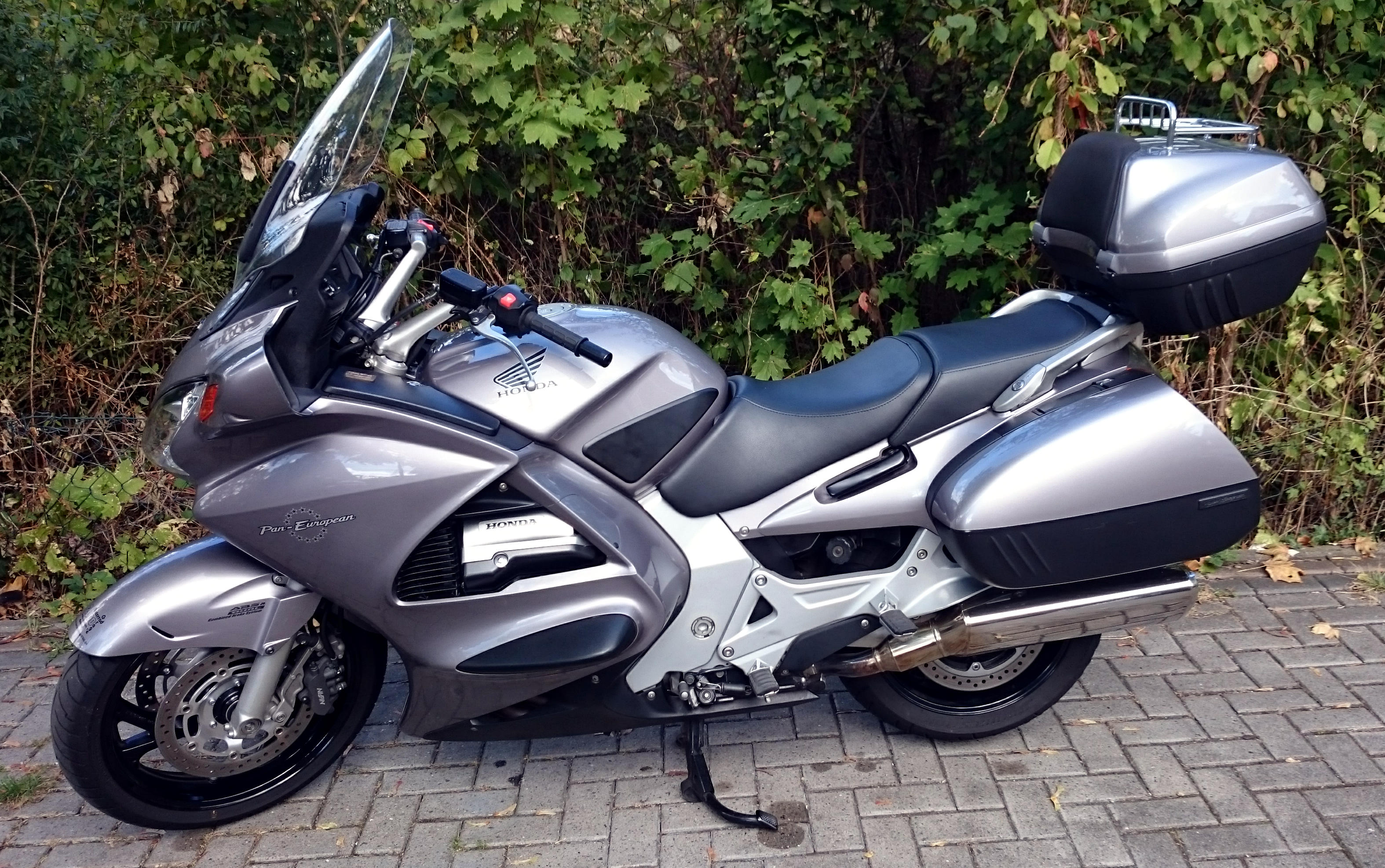

nun habe ich meinen Fuhrpark erweitert und meinem Spider in der Garage Gesellschaft gegeben.
Ich habe mir eine Honda ST 1300 Pan European zugelegt.
Doch mein Spider bleibt in meinem Besitz und wird weiterhin liebevoll gepflegt und gefahren.
Doch ich gebe zu, für zukünftige große Touren werde ich meine neue Dicke nehmen....
