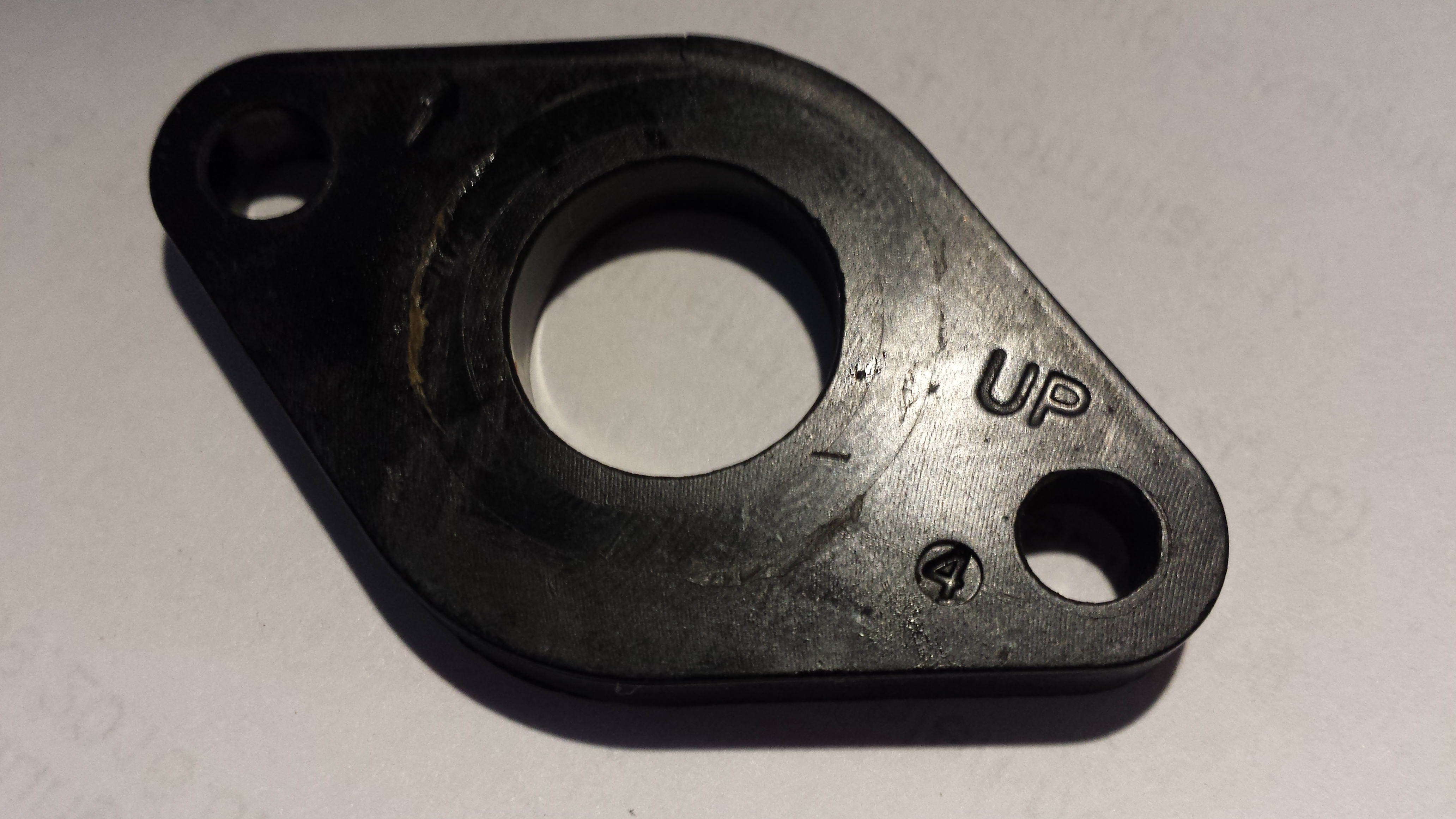

Diese Ansaugmembran habe ich noch nicht wahrgenommen. Was ist das, wo finde ich das Teil? Meinst Du dieses Kunststoffteil zwischen Ansaugstutzen und Zylinderkopf? Unten ist eine O-Ring Dichtung drin. Aber ansonsten habe ich mich schon gefragt, was das Teil überhaupt soll. Fehlt bei mir irgendetwas? Membrane ist hier weit und breit nicht vorhanden! Hättest Du evtl eine Abbildung oder Foto, wie es saussehen sollte? Das wäre Top.
Ich könnte ein Foto erstellen und Du schaust , ob etwas fehlt. .....

Meinst Du das hier:

Sorry, ich habe falsch geschrieben , ist ja ein Viertakter ... Mea Culpa :cry:
Membranblock hat nur der Zweitakter ...
Das Bild zeigt übrigens den ISF ( Isolatorflansch ) . Beschriftung nach oben und Pfeil in Fahrtrichtung !
