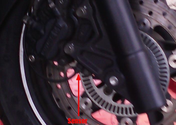

der Tachosensor befindet sich am Vorderrad (Bild) Der muss in einem bestimmten Abstand zu der "Riffelscheibe" sein und diese muss sauber sein.
Dein Tacho geht nicht und das ABS zeigt keine Störung ?? hmmm !
...oder probier mal für 5 Minuten die Batterie ab zu klemmen (den Roller stromlos machen) ...dann musst du aber die Uhr wieder neu einstellen.

Ich werde mich mal gleich ran machen und die Batterie abklemmen.mal schauen.hoffe der Sensor ist nicht kaputt.hab den Sensor schon sauber gemacht.Aber andere Frage.hat man eine ABS Leuchte im Tachobereich?hab so eine noch nie gesehen.

Danke für den Tipp,aber das Stromlos machen hat nichts gebracht.hab auch mal den Sensor abgeschraubt und näher an die Scheibe gehalten.Trotzdem keinen Tachoausschlag.ich bin so genervt.

Bist du dir sicher, dass auf blau/rot 5V anliegen und auf rot/grau das Signal rausgeht? (kommt und geht zur Tachoeinheit)
Liegen die +5V an und kein Signal geht raus, ist vermutlich der Geber defekt

Danke Frank.
Denke auch das der Geber kaputt gegangen ist.
Werd mich nach einem neuen oder gebrauchten umschauen.

Es kann auch sein, dass die +5V nicht am Geber ankommen oder das Signal nicht am Tacho ankommt (vom Tacho zum Geber und als Signal wieder zum Tacho zurück)
Wenn der Tacho eine Steckleiste hat, würde ich mal die leiste ziehen und einige Male stecken... - Vielleicht nur ein Kontaktfehler durch oxidierte Kontakte
Wenn du ein Multimeter hast, solltest du es damit feststellen können.

Wenn der Roller ABS hat , hat er auch ein ABS-Lämpchen im Cockpit .
Das ABS wird wie der Tacho auch VORNE durch besagten Geber gesteuert ( ABS zusätzlich ein Geber am Hinterrad ) .
Ist der VORDERE Geber defekt ( oder das Kabel am Stecker abgerissen ) , geht der Tacho nicht mehr und das ABS auch nicht mehr . Hat der Roller KEIN ABS , geht nur der Tacho nicht mehr .
