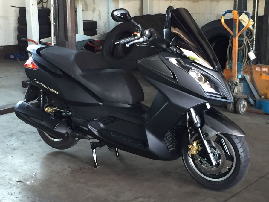

Gestern hatte ich Putztag und mein Downie strahlt wieder!!!
- Beiträge: 15
- Registriert: 02.07.2016, 13:55
- Wohnort: Gelsenkirchen
Nachdem ich ja schon hier im Forum ausführlich über meinen Neuerwerb im Juli diesen Jahres berichtet habe, jetzt mal ein paar Pics von gestern. Habe meinen Downtown komplett aufbereitet. Aber seht selbst, ich denke die Bilder sprechen für sich! Es macht einfach immer wieder Freude mit dem Downtown zu fahren. Die Beschleunigung, die Endgeschwindigkeit, das Fahrwerk, die Sitzposition, das Megastaufach, einfach alles. Wenn nicht bloß immer dieses doofe, metallisch klappernde Geräusch von vorne wäre. Es kommt vermutlich aus dem Bereich des Zündschlosses. Hat denn von Euch hier im Forum nicht mal einen Tipp für mich?! Oder kann mir von Euch einer sagen, wie ich die Verkleidung um das Zündschloss abbekomme? Für Tipps bin ich Euch sehr dankbar.
Gruß und Euch allen hier im Forum eine immer gute und sichere KYMCO-Fahrt,
black beauty
black beauty
- IMG_6395-1.jpg (106.05 KiB) 2549 mal betrachtet
- IMG_6396-1.jpg (107.93 KiB) 2549 mal betrachtet
- IMG_6398-1.jpg (96.1 KiB) 2549 mal betrachtet
