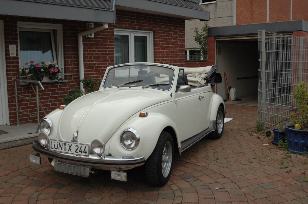

Moin Dorian,
Schönes Auto! So einen Schotter habe ich ja auch.
Vielleicht sollten wir mal zu einer gemeinsamen luftgekühlten Tour starten.
Mit welchem Fahrzeug auch immer.
Unser Max wird gerade wieder fit für die Straße gemacht:
Klick mich
Thomas

Netter Käferle. 8)
Ihr scheint ihn aber schon länger zu fahren, oder?

Moin Dorian,
Oh ja, er ist noch immer in erster Hand und gehört Schwipschwiegervater.
Er ist aber inzwischen pflegebedürftig und kann den Wagen nicht mehr fahren.
Dann muss ich mich halt herhalten. :wink:
Seit letzter Woche hat er wieder TÜV.
Aber er läuft noch nicht rund. Ich die beiden Vergaser müssen neu eingestellt und synchronisiert werden. (Leerlauf zu niedrig und starkes Rücken bei Teillast)
Aber er fährt.
Vielleicht kennt ja jemand Einen, der Einen kennt, der zwei Doppelvergaser (2x Zenith NDIX 32) beim Käfer einstellen kann.
