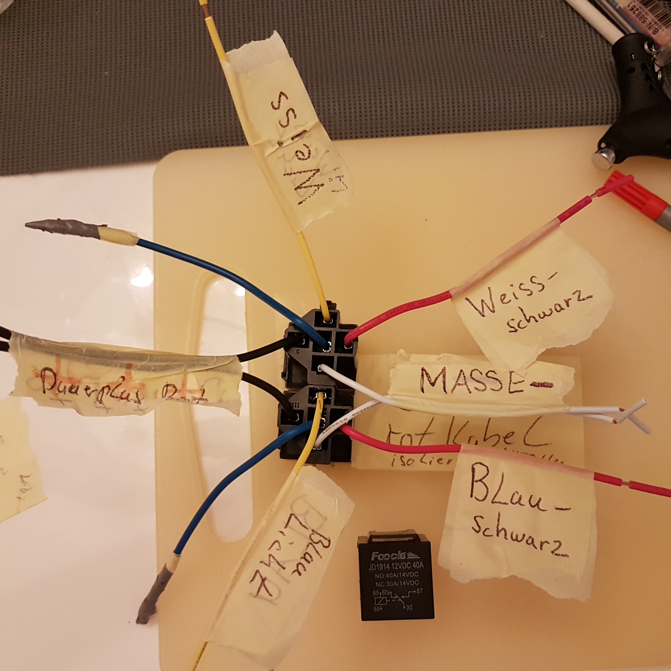

Also ich persönlich würde folgendes Angebot nehmen, da 2 Relais + entsprechende Sockel:
http://www.ebay.de/itm/Schlieserrelais- ... 589065f496
Die Relais werden nur als Schließer beschalten.
ich beziehe mich jetzt auf die Kontaktbezeichnungen aus dem Angebot:
auf 86 von einem Relais würde ich das "Abblend-Kabel" vom Abblendschalter anklemmen, am anderen Relais das "Fernlicht-Kabel"
(weiß bzw blau)
85 würde ich auf Masse setzen.
auf 30 würde ich jeweils die rote Dauerplus-Leitung setzen.
87 sollte der Sckließerkontakt sein und ist somit der Lastausgang für Abblendlicht bzw Fernlicht an den Relais.
Weiß am Spuleneingang "86" erfordert weiß/schwarz am Lastausgang "87"
Blau an "89" erfordert dann blau/schwarz auf "87".
Bitte die Kabelfarben des Sockels selber den Kontaktbezeichnungen zuordnen und die Rollerkabel dann entsprechend mit den Sockel-Kabeln verbinden!
Sollten die Steckkontakte des Rollers auf die Relais-Kontakte passen, kann man die Kabel sogar direkt auf die Relaiskontakte stecken. Jedoch muß rot abgezweigt und zum anderen Relais auf 86 rüber geführt werden.
Denkt aber auch daran, Schrumpfschläuche auf die Steckkontakte aufzuziehen oder andere Isolierungsmaßnahmen vorzunhemen, falls ihr die Kontakte aus dem Roller-Stecker auspinnt und direkt auf das Relais steckt. (so, dass die Kontakte sich nicht untereinander oder den Rahmen bzw andere Kontakte berühren können)
(das schwarz/rote Kabel an der Controller-Einheit ist jetzt überflüssig und kann wasserdicht isoliert und hängen gelassen werden)
Jetzt bleibt nur noch die Befestigung der Relais am Rahmen übrig...
Notfalls muß man sich ein Halteblech selber bauen, das dann am Rahmen angeschraubt wird und die Relais "trägt".

- Beiträge: 22
- Registriert: 15.07.2015, 07:53
- Wohnort: Bremen
Re:
[quote="Frank67"]Also ich persönlich würde folgendes Angebot nehmen, da 2 Relais + entsprechende Sockel:
(weiß bzw blau)
(weiß bzw blau)
- Frank67
- Beiträge: 5771
- Wohnort: Parchim
Re: Kymco Super 8 Abblendlich Problem | +VIDEO
OK, etwas vertauschte Kontaktbelegung, aber es funktioniert..
30 ist nach deutscher Farb-Norm für Kfz durch ein rotes Kabel gekennzeichnet.
Du hast die beiden Kontakte 30 und 87 vertauscht, was aber nicht wirklich schlimm ist. => Da die 87a nicht genutzt wird, kann es so bleiben.
