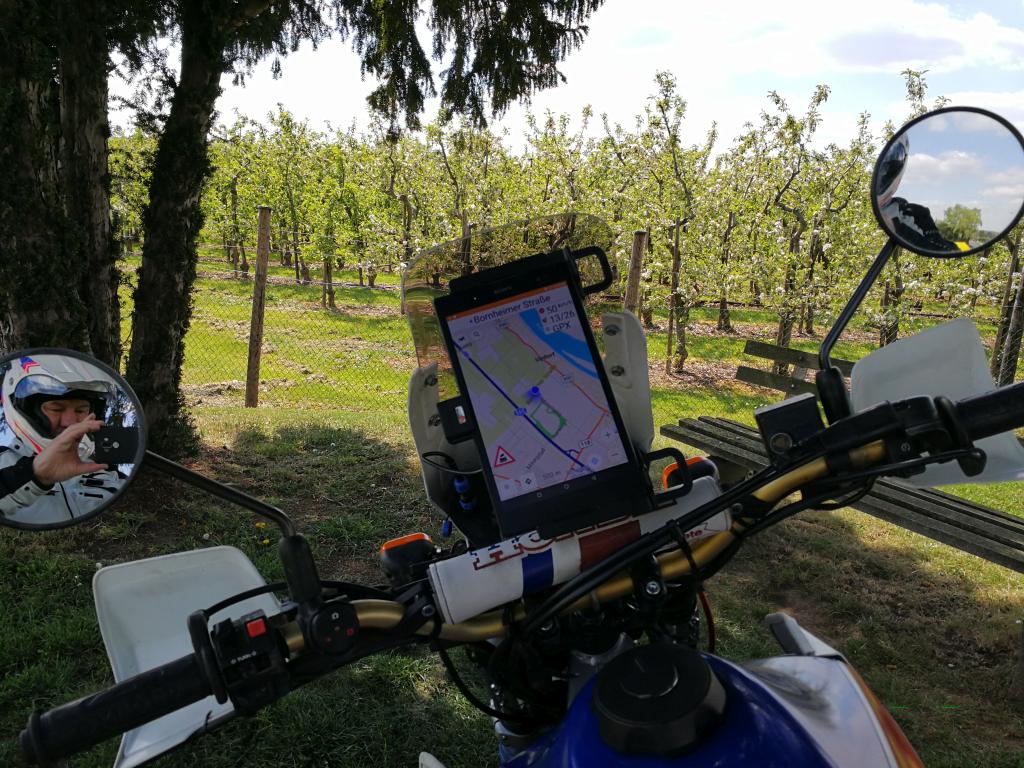

Kommen wir jetzt zur Halterung des Navis selber .
Bei Motorrädern ist das oft relativ simpel , wenn man den Halter mit einem Klemmbügel am nackten Lenker befestigen kann .
Aber beim verkleideten Rollerlenker ?
Die Anbringung mittels Saugnapf an der Frontscheibe ist mit Vorsicht zu genießen , denn die Scheiben sind beschichtet und diese Beschichtung wird dabei oft beschädigt .
Verschrauben in der Frontscheibe geht , aber es entsteht zumindest EIN Loch .
Es gibt dann noch die lustige Variante , den Halter an längeren Halteschrauben des Deckels des Hauptbremszylinders zu befestigen . Ich persönlich mag das nicht , aber es geht .
Bei Fahrzeugen mit verkleidetem Lenker und Tacho in der Frontverkleidung verbauen viele das Navi in der Mitte der Lenkerverkleidung , das habe ich auch schon gemacht . Auch hier muss in der Regel gebohrt werden .
Mein persönlicher Liebling ist die Befestigung über den Spiegelfuß .
Spiegel ab , Blech mit Bohrung für den Spiegel auf der einen Seite und Kugelkopf auf der anderen Seite ansetzen , Spiegel wieder befestigen und fertig .
Der Vorteil liegt in der universellen Handhabung und der einfachen Montage . Auf den Kugelkopf kommt dann der Navihalter und kann entsprechend positioniert werden . Kein Bohren , keine anderen Schrauben , schnell gemacht .
Die Kugelkopfaufnahme kann dann auch mittels Zubehör abschließbar und somit diebstahlsicher sein .
Ein weiterer Vorteil dieser Halterung ist meiner Erfahrung nach die Positionierung des Navis selber , denn mittiges Anbringen auf dem Lenker behindert oft den Blick auf die Instrumente .

Vom Navi am Lenker abraten? Und im Falle einer Umleitung / Strassensperre usw.?
Und von wegen Ablenkung: Was soll ich denn dann sagen:
Es gibt da sowas wie Abstraktionsvermögen - sprich, man sieht nur das, was man sehen möchte.
In der Praxis stört oder hindert das Tablet in keinster Weise. Der Blick wandert nur dann drauf, wenn es die Situation erfordert.
