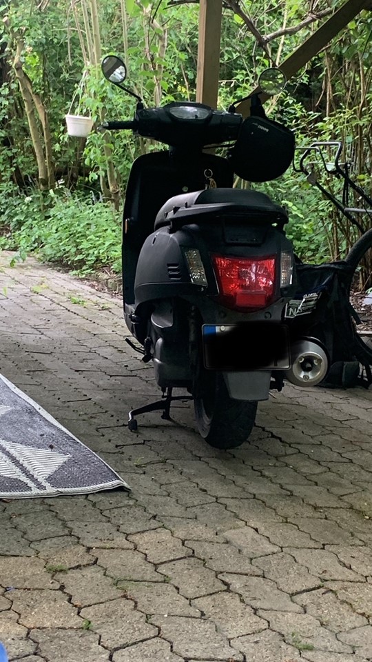

Hallo Community,
obwohl der 125er like 1 erst schlappe 46.000 km drauf hat macht der Roller schon Zicken ;)
Nach längerer )wie immer problemloser) Fahrt gestern abend abgestellt, hat der heute nur noch "klick" gemacht (vermutlich Anlasser) , nach ein paar klick-Versuchen ist er problemlos angesprungen und gefahren. nun steht er am Bahnhof einsam und alleine und es macht wieder nur klick und das Herrchen muss schauen wie es heimkommt :(.
Werde mal sämtliche Kabelverbindungen checken, möglicherweise hat der Anlasser einen Hau weg ?
Was meint Ihr ? Batterie und Sicherungen schliesse ich aus.... weil er ja nach paar mal angesprungen ist.
Was mir auch aufgefallen ist, der kickstarter lässt sich nur sehr schwer durchtreten, damit springt der Roller nicht an als notbehelf.
Hat das eine mit dem anderen aber nichts zu tun denke ich.
Beste Grüße
leberkas
