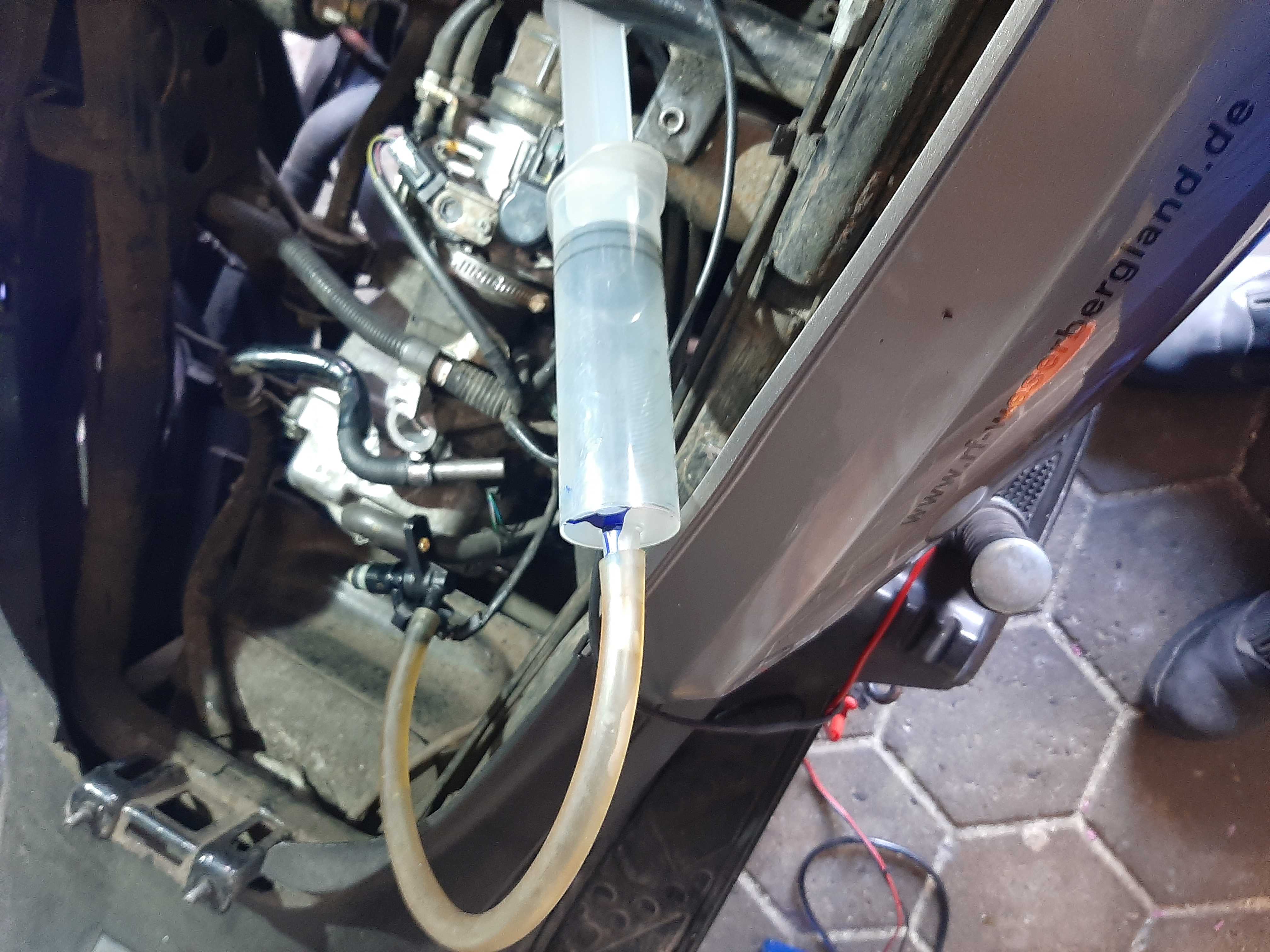

Nun wird der durchsichtige Schlauch auf den Schlauchanschluss vom Einspritzventil geschoben und ca. 6 - 10 cm mit Drosselklappenreiniger gefüllt.
Auf das offene Ende des durchsichtigen PVC Schlauches wird die Dosierspritze aufgesteckt.

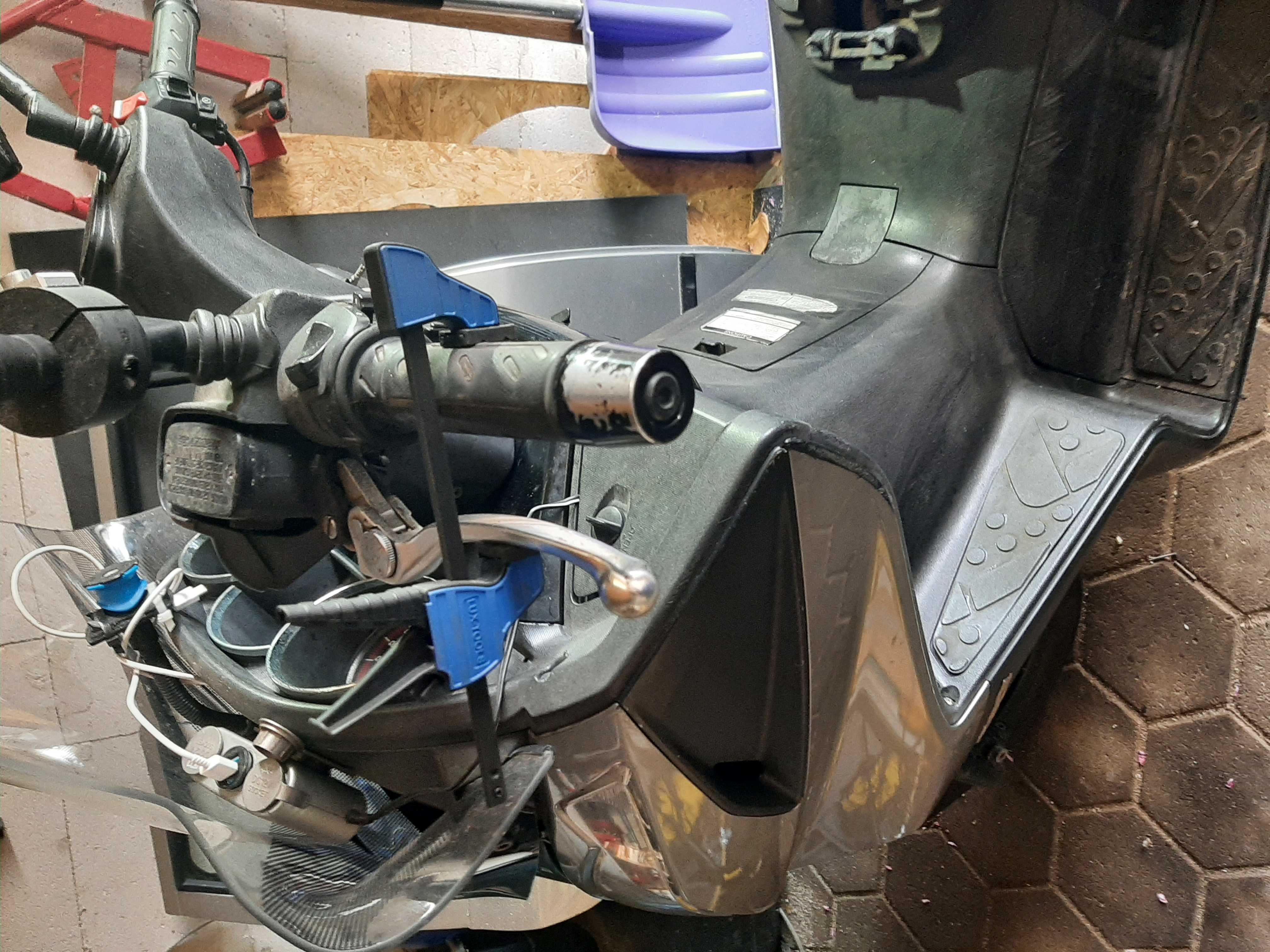

Nicht vergessen, einen der Bremshebel zu betätigen und mit einer Zwinge, oder Kabelbinder zu fixieren.
Dann wird der Stecker wieder an das Einspritzventil angeschlossen, dass Ventil auf einen dicken Lappen gelegt, die Zündung eingeschaltet und der Anlasser betätigt.
Während man mit der einen Hand den Anlasser betätigt, drückt man mit der anderen Hand mehr oder weniger kräftig die Dosierspritze und der Drosselklappenreiniger tritt nun entsprechend des Zündtaktes aus den Düsenöffnungen.
Hier reicht es erstmal 3 - 4 Sekunden den Anlasser zu betätigen, dass Einspritzventil (Düse) ist ausreichend gefüllt.
Wir gehen jetzt erstmal für 30 - 45 Minuten Kaffee trinken und lassen den Drosselklappenreiniger seine Wirkung entfalten.
Danach kann man das Prozedere noch einmal wiederholen und den Schlauch mit dem Drosselklappenreiniger entleeren.

Um eine Vorstellung zu bekommen wie das ganze Aussieht was ich zum Besten gegeben habe, hier noch ein paar Fotos.
