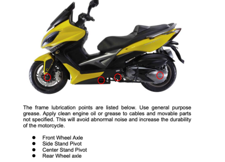

Danke, Rhoeni, die Ständer sind mir ja bekannt. Da nehme ich sogar beständigeres Fett als nur Kriechöl.
Sitzbankscharnier, ok. Das flutscht eigentlich bei mir.
Dreiviertel des Forums scheinen hier arbeiten an der Kuh selbst zu machen, aber offenbar keine Inspektion. Oder schmiert eben nichts. Interessant.
Im Werkstatthandbuch habe ich nun die Anlage gefunden. Achsen und Ständer. Und Kabel oder anderes nach Bedarf. Die Achsen werde ich dafür jetzt nicht rausschrauben. Aber ich gehe dann mal mit GMV und Ballistol ein-/zweimal um die Kuh herum..

Achsen sind bei mir, immer nur beim Reifenwechsel dran.
In dem Jahr erst 5-mal gewechselt

die Gelenkpunkte der Bremshebel, evtl. Klappbare Fußrasten.
Bei den Hauptständer der Motorräder habe ich Schmiernippel eingebaut, sonst kommt man ohne Ausbau des Ständers nicht ran.
