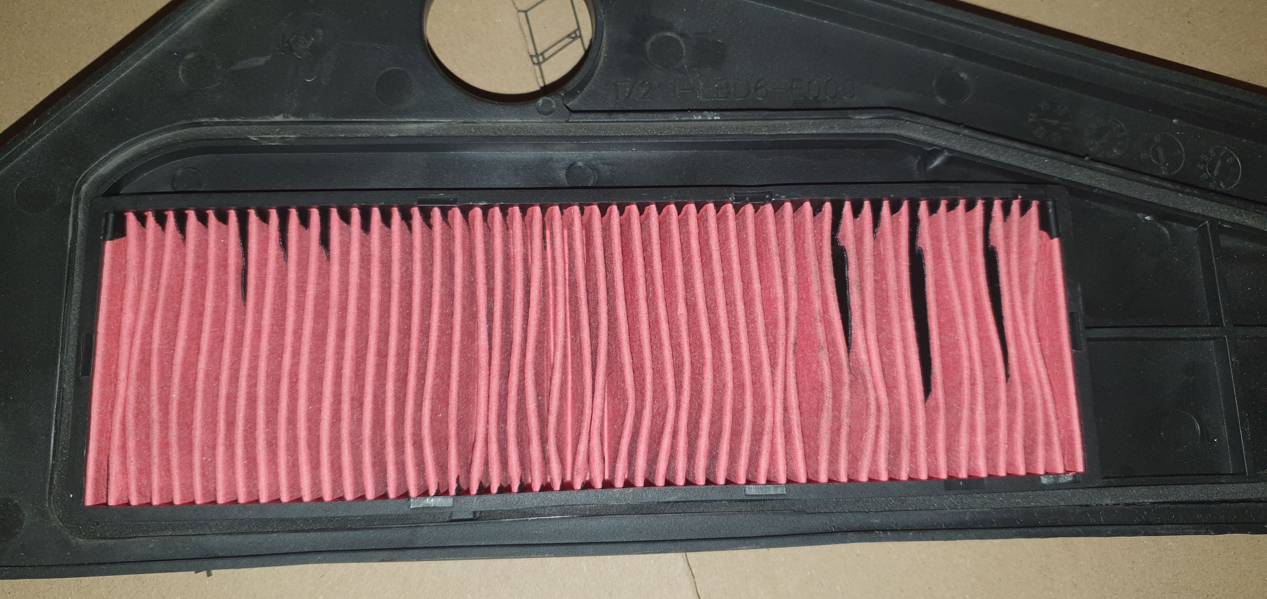

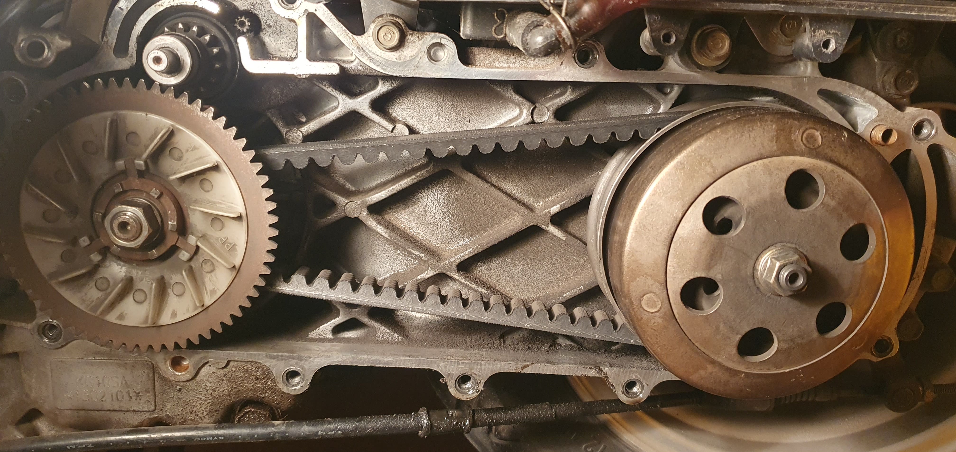

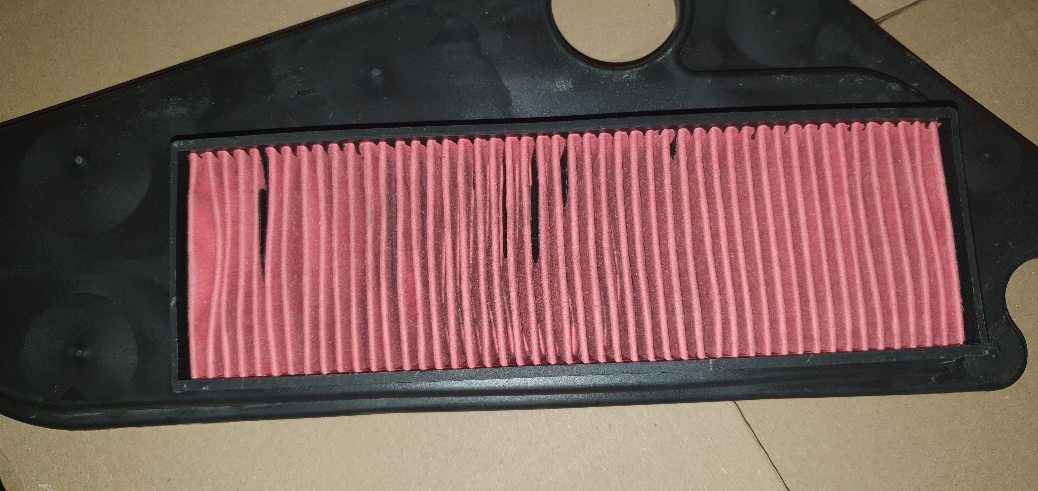

So habe mich jetzt mal ans Werk gemacht. Sieht verölt unten aus, mal sehen wo das herkommt.
Der Riemen wurde erst erneuert.
Filter sieht auch noch gut aus denke ich.
Habe ein Wandler Kit bestellt aber ohne Glocke, habe ich erst bei Lieferung gesehen. Ist die Glocke relevant zu wechseln ? Danke

- Beiträge: 10
- Registriert: 26.05.2022, 12:11
Re: Kymco 50 Agility zieht nicht mehr
Danke für die hilfreichen Tipps und Anleitungen, werde berichten wenn ich voran gekommen bin !
Die leitung die unter dem variokasten bild ...452 lang geht, scheint an dem platikteil zu lecken, wie heisst diese Leitung?
- Beiträge: 103
- Registriert: 22.08.2015, 22:47
Das ist der Bremszug. Das Öl kommt von woanders. Oft aus dem Ventildeckel.
