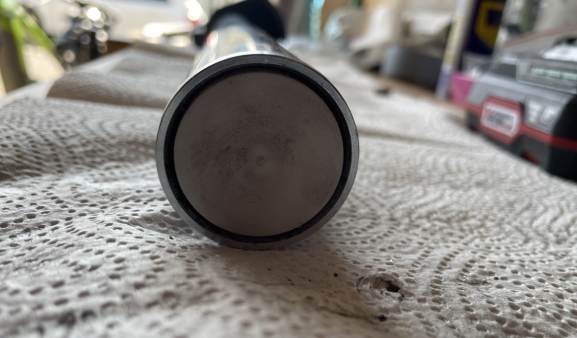

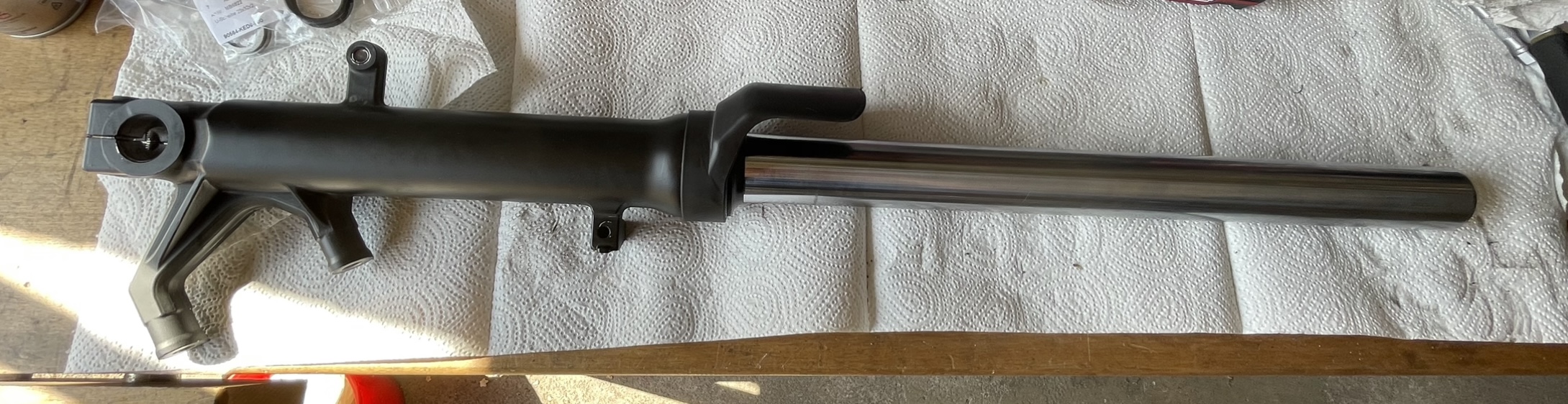

Leider muss ich mich wegen meiner undichten Federgabel nochmal an euch wenden. Die Ersatzteile sind da und ich habe mich heute frisch ans Werk gemacht. Leider sieht nun meine Gabel ein wenig anders aus als im Handbuch des Xciting. Am oberen Ende fehlt z.B. die Schraube, die mit einer 30er Nuss geöffnet werden müsste. Stattdessen sieht man nur einen weißen Kunststoff Stopfen, bei dem ich nicht genau weiß, wie ich ihn herauslösen soll. Scheint nicht nur eine Abdeckkappe zu sein. Zumindest komme ich mit einem Schlitz Schraubendreher nicht weiter. Einen Sicherungsring sehe ich ebenfalls nicht. Nun stehe ich ein wenig ratlos da. Drücken bringt auch nichts. Das Ding bewegt sich kein Stück. Wie bekommt man die Gabel denn nun auseinander? Hat das schon mal jemand selbst gemacht?

Der Deckel wird eingedrückt , dann sieht man den Sprengring , der dann entfernt werden muss , während der Deckel runtergedrückt gehalten wird .

Super. Danke für den Tipp. Mit den Fingern konnte ich dir Kappe zwar nicht eindrücken, aber im eingebauten Zustand konnte ich eine Schraubzwinge ansetzen. So mutig wäre ich ohne die Antwort wohl nicht gewesen. Auch die Schraube unten am Tauchrohr hat sich nach viel hin und her mit einem Schlagschrauber lösen lassen. Nur beim wieder Reindrehen hat das Ding nicht wollen und ich hab für heute die Werkstatt geschlossen. Aber das wird morgen bestimmt auch irgendwie funktionieren.
