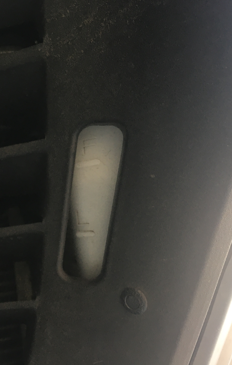

Wenn du von vorne in das Schaufenster kuckst, sind da zwei Markierungsstriche.
Linke Seite Ausdehnungsgefäß.
Ich nehme eine Lampe, dann ist das deutlicher zu sehen.
Welchen Deckel abgeschraubt?

du musst zur Kontrolle eigentlich nichts abschrauben.
Auf der (in Fahrtrichtung) linken Seite neben der Kühlerabdeckung kann man den Behälter sehen und auch 2 Markierungen.
Wirklich gut zu sehen ist das aber trotzdem nicht. Ich habe auch schon versucht von oben einen „Peilstab“ in den Behälter zu stecken um zu gucken ob der wenigstens nass wird.
Aber mit einer Taschenlampe und etwas gutem willen geht es eben auch so.
Die bei mir sehr grüne Flüssigkeit kann man dann erahnen
Auf den Bildern habe ich das Sichtfenster markiert.

Hallo!
Danke.
Das Loch hab ich glatt übersehen.
Der Deckel, im Fußraum unter dem oberen Gummi, war mir irgendwoher (glaube aus dem Handbuch) bekannt.
Wieder etwas gelernt.
Tchüß. Jens
