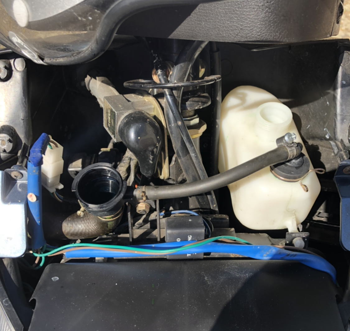

Ich habe mal gestern ein Bild gemacht von dem Kühlanschluss am Zylinder. Dort ist ein großer Schlauch und zwei kleine. Ich nehme an den großen nimmt man zum entlüften des Kühlkreislaufs.
Aktuell geht mir der Roller hin und wieder aus. Dann startet er eine Weile nicht mehr.
Vermutlich dreck unten im Vergaser. Habe gestern mal de Ablassschraube geöffnet. Die Schwimmerkammer konnte ich nicht öffnen, da eine Schraube festsitzt. Dafür benötige ich zunächst Ersatz.
Liebe Grüße
Markus

Der Schlauch am Thermostatgehäuse ist für die Entlüftung da .
