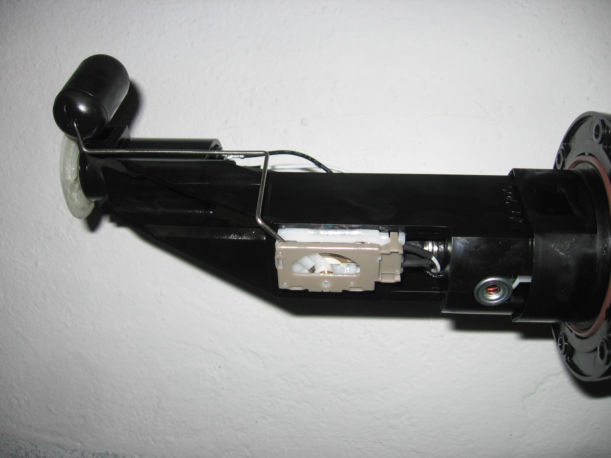

Den seit dem letzten zwei bis drei mal Tanken geht die Tankanzeige nicht mehr richtig.
Nach dem Volltanken zeigt sie mir LEER an und nach ca.15-30 Km wieder normal.
Das hab ich nun ein paar mal ausprobiert immer das gleiche.Tankgeber ausgebaut und
auf Beweglichkeit geprüft alles gut. ?( ?(
Wieder eingebaut und siehe da das gleiche Problem
Hat vielleicht einer von euch noch einen Tip
Wenn einer bitte eine Info hat dann bitte melden
D A N K E
LG Axel

Hallo Hoss64,
der Benzinstandgeber bekommt sehr wahrscheinlich
nicht den richtigen Druck seitlich auf das Elektroteil
wo die Schwimmer Stange drüber schleift. Ist hin und
wieder an meinem AK 550 ein Problem. Vor allen Dingen
darfst du beim Einbau nirgendwo an ecken.
Gruß Scotty
