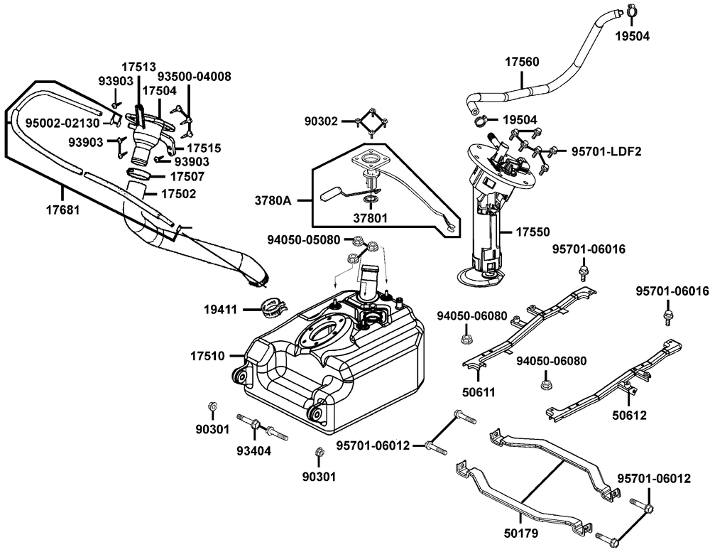

Bei Racing Planet gibts Explosionszeichnungen, dort kannst Du sehen wo der Filter sitzt.
Ich vermute mal so eben mit an der Pumpe.

Hasi
Beiträge: 936
Wohnort: Neubrandenburg
Hat sich bedankt: 154 Mal
Danksagung erhalten: 158 Mal
Re: Kraftstofffilter S250i
Beitrag von Hasi »
Sitzt ganz unten am Pumpenfuß 17550
Hasi
Beiträge: 936
Beitrag von Hasi »
Filter gibts wohl eher nur mit Pumpe. Hier im Forum hat mal einer einen gewechselt in dem er eine andere Pumpe gekauft hat und dann den Filter getauscht. Ein anderer hat den mal gereinigt. Normal soll der ein Rollerleben halten.
