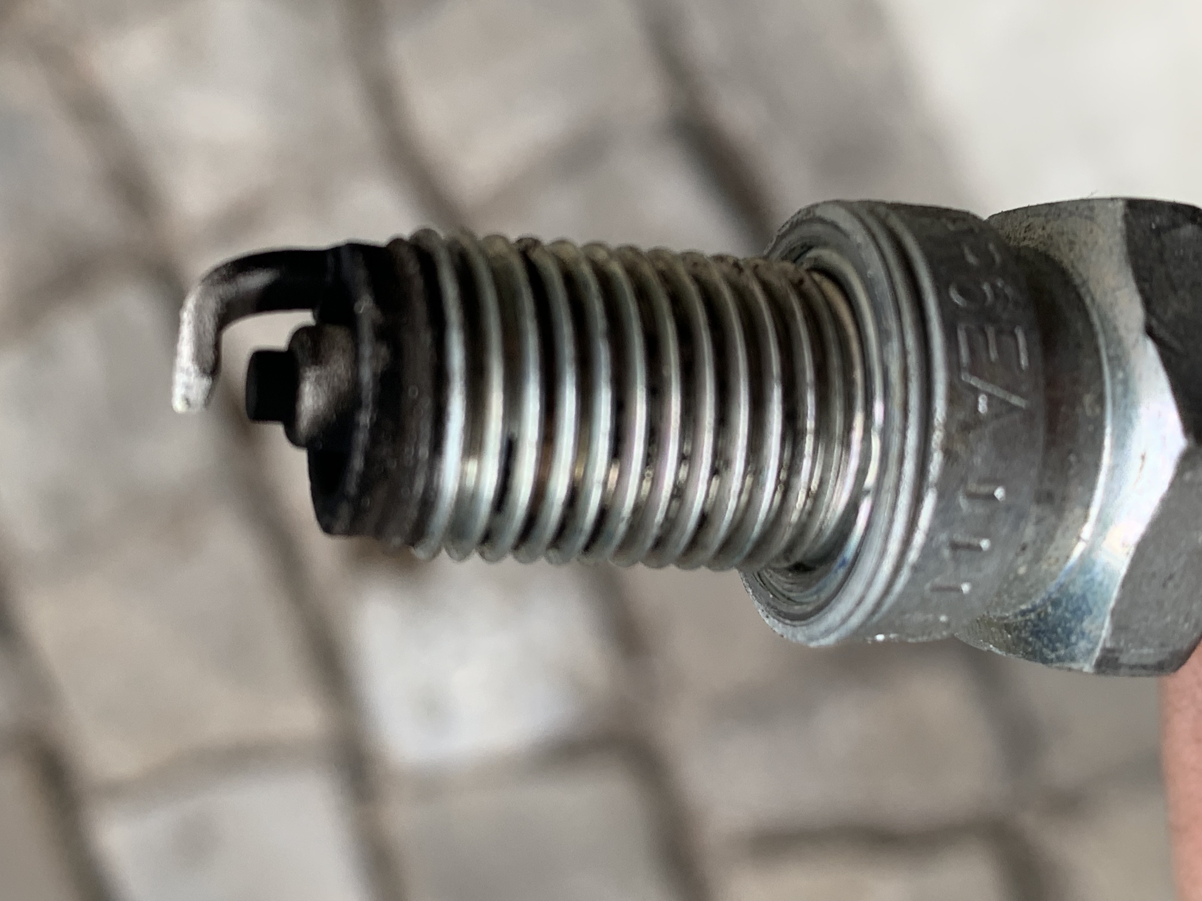

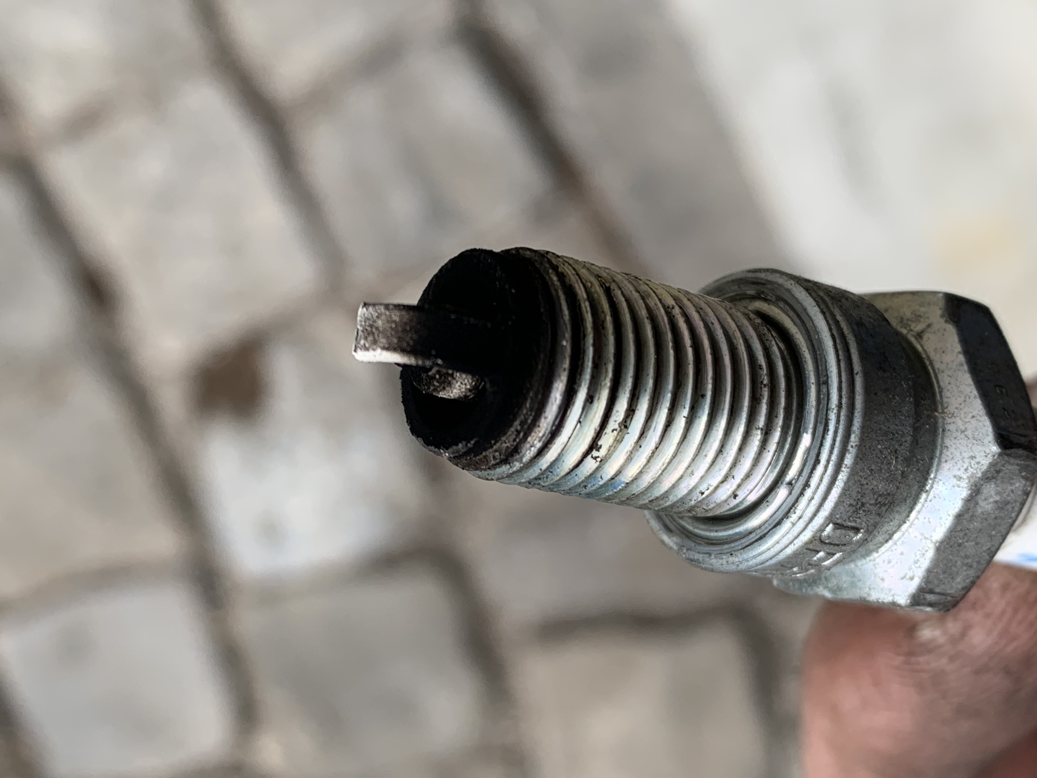

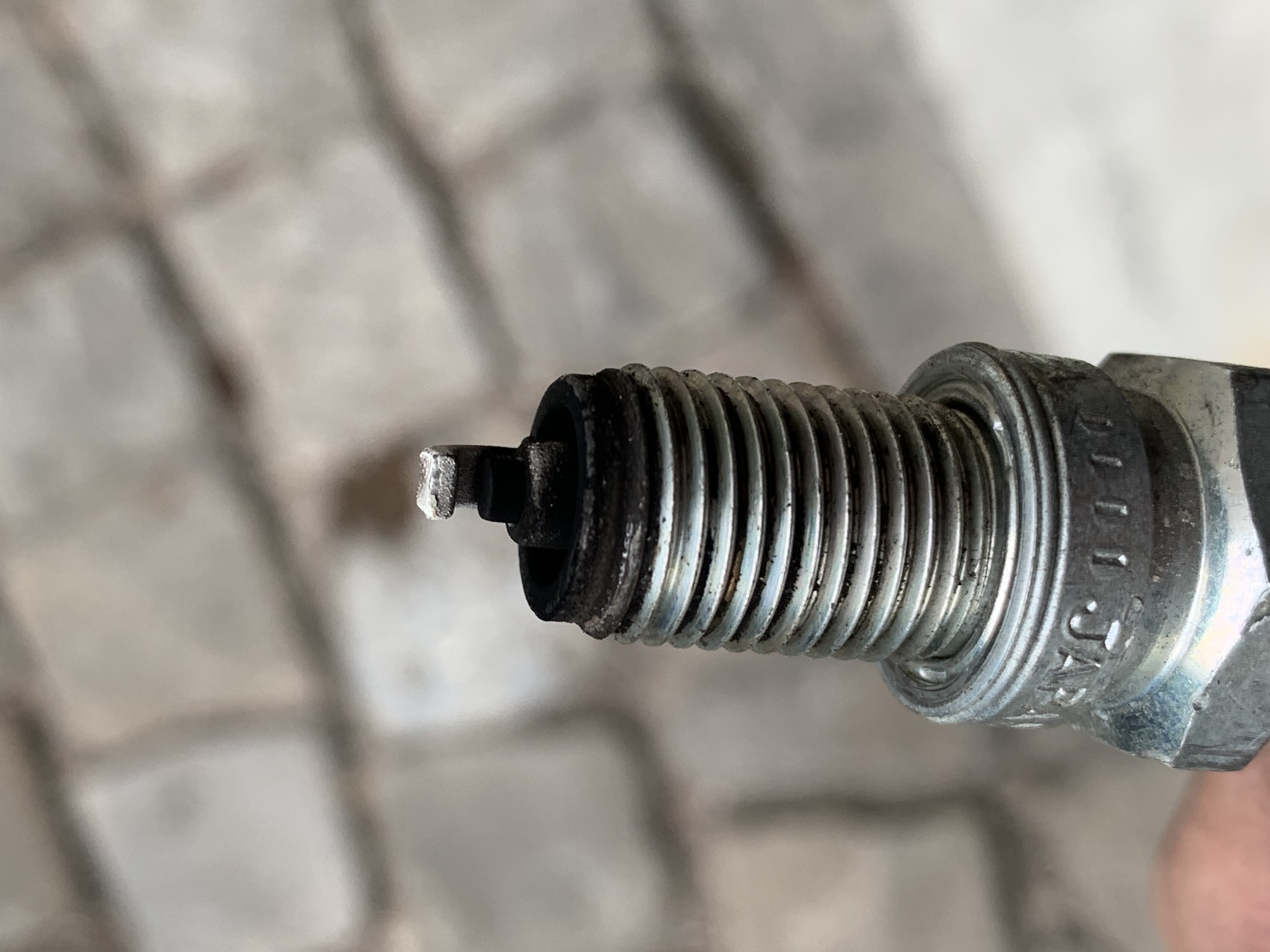

Re: Meine Yager GT 200i hat massiv fehlzündungen bei kalt Wetter kaltstart
Zündkerze sah folgendermassen aus,
ich schliesse das Schwarz auf die Zündaussetzer.
Kann jemand das Weisse erklären? Oder etwas sonst aus dem Zündkerzenbild lesen?
- IMG_3656.jpg (1.08 MiB) 3826 mal betrachtet
- IMG_3655.jpg (1.4 MiB) 3826 mal betrachtet
- IMG_3654.jpg (1.48 MiB) 3826 mal betrachtet
- IMG_3653.jpg (1.39 MiB) 3826 mal betrachtet
- Beiträge: 7110
das weiße ist Ölaufbrand.
- Beiträge: 116
- Registriert: 29.11.2015, 21:12
- Danksagung erhalten: 5 Mal
Was ist das genau? Von was könnte das kommen / was hat das zu bedeuten? Kolbenringe verschlissen?
- Beiträge: 7110
ist normal.Aber Schwarz ist die Kerze für einen Einspritzer schon arg.
Nach dem Zündkerzenwechsel läuft der Roller wieder wie er sollte, kann sich einer erklären, warum die Zündkerze so Verrusst war? Sollte ich noch etwas überprüfen?
- dalung
- Beiträge: 1717
- Wohnort: Heidelberg
- Hat sich bedankt: 196 Mal
Ich kenne mich mit Einspritzern nicht aus. Aber laut Kerze hat der Motor eine zu fette Verbrennung. Beim Gaser wurd ich das Gemisch einstellen. Aber Einspritzung bleibt dir nur die Werkstatt. Wie hoch ist den der Ölverbrauch?
Gruß dalung
Gruß dalung
