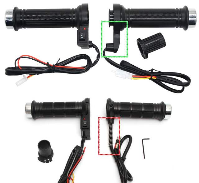

Ich hatte vor Jahren am Chopper Heizgriffe montiert.Diese,wo sich das Kabel mitdreht.Natürlich auch dort am Griff durchgegangen
nach kaum 1Jahr und still gelegt danach.Möglicherweise durch den Kurzschluß den Regler mitsamt Lichtmaschine abgeschossen damals,den die Probleme darauf fielen in diese Zeit.Zufall ? Was mir an den Heizgriffen überhaupt nicht gefiel ...die Fingerspitzen und Handrücken sind trotzdem fast eingefroren.Ich würde mir daher lieber beheizte Handschuhe ,bzw. Heizeinlagen für Handschuhe besorgen,die die komplette Hand wärmen.Gibt es mit Akkubetrieb und man kann die Wärme mitnehmen !
Gruß Martin

Ich denke eher,es war die ständige Drehbewegung.Denn vor dem Griff ,genau vor dem Knickschutz war das Kabel durch.Angeschlossen über 7,5A Sicherung direkt am Akku.Der Hersteller forderte min. 6Ah,die hätte der Akku gerade so.Also grenzwertig....denke,die Belastung für den Regler war zu hoch auf Dauer.Denn das Fahrlicht ist beim Zuschalten der Griffe deutlich dunkler geworden ...und hell war der riesige Hipsterscheinwerfer eh nicht.Auch nicht probeweise mit H4 Birne.Mit der strahlte das Licht auch noch stark nach rechts...

ich habe die Kabel so durchgezogen,ohne drumherum....scheint bis jetzt zu reichen.Nur nicht in die Nähe von möglicherweise heissen Motorteilen kommen !
