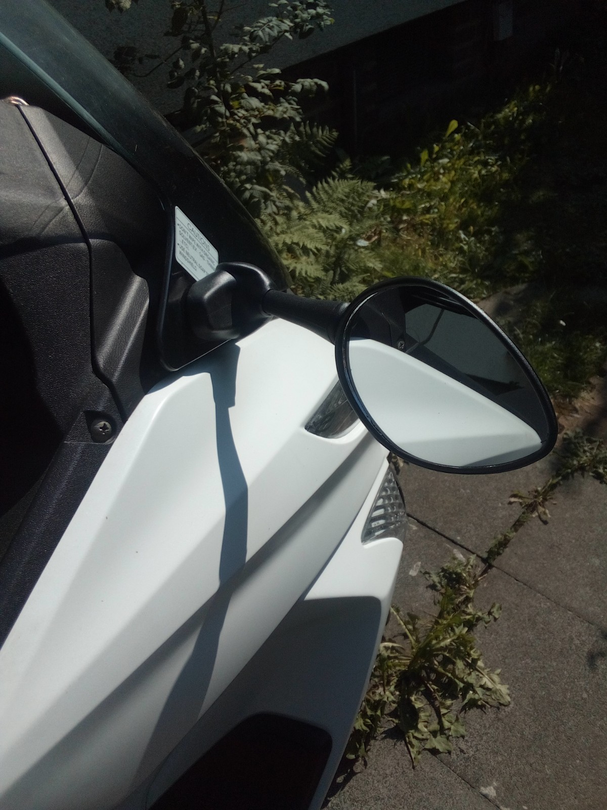

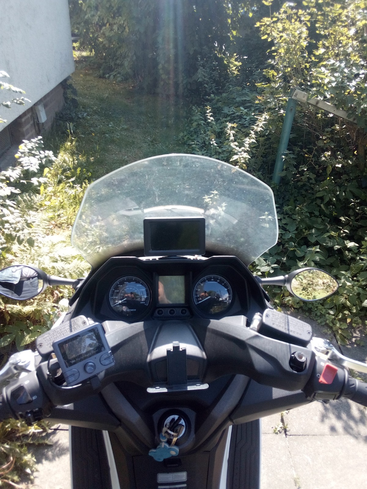

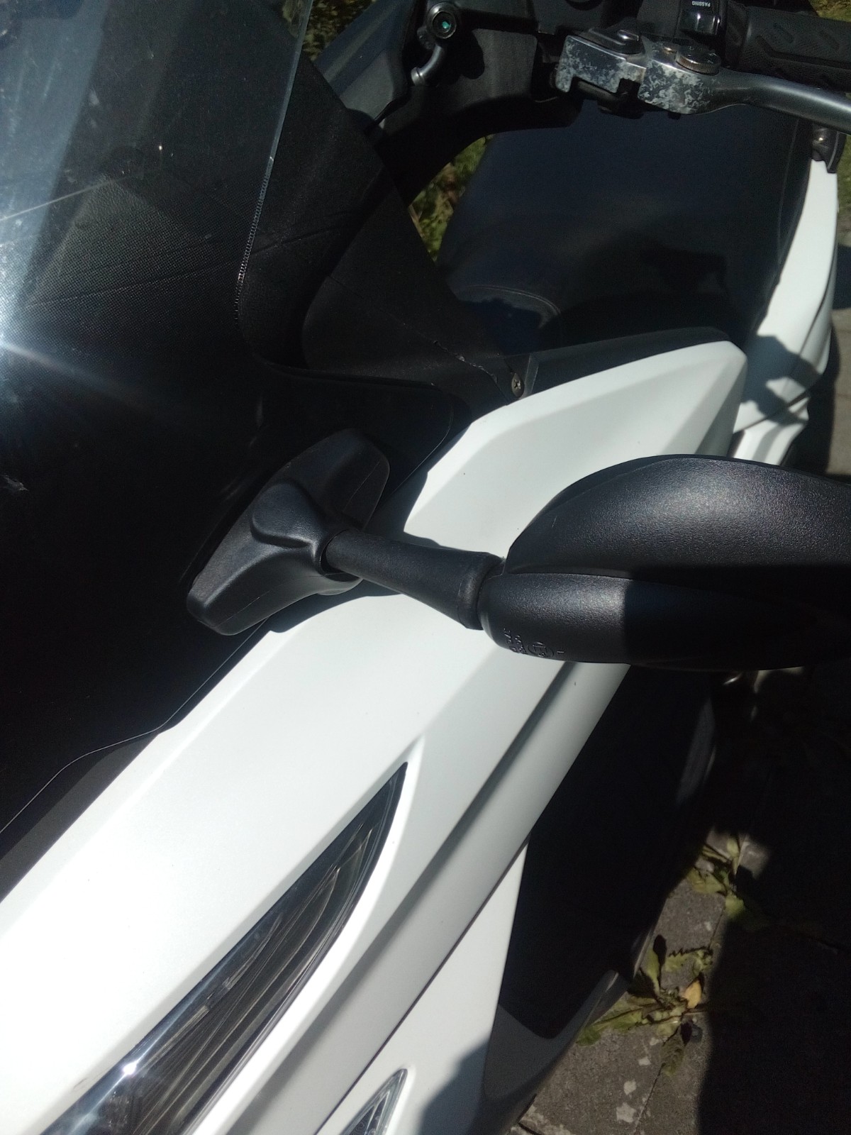

[URL-https://www.bilder-upload.eu/bild-b5850 ... 9.jpg.html]
der Spiegelfuß muß leicht angepaßt werden.Lochabstand auf 65mm erweitert,Fußabschrägung beseitigt für Originalschrauben
[URL-https://www.bilder-upload.eu/bild-39a91 ... 9.jpg.html]
Die Rücksicht liegt jetzt nahe an 100% ,trotz kürzerer Ausleger
[URL-https://www.bilder-upload.eu/bild-612ad ... 3.jpg.html]
Für knapp 30€ aus der Bucht.Vibrationsfrei bei allen Drehzahlen.Kantenschliff der Spiegel aber eher fragwürdig.....

So , wie es ausschaut , hast du die Spiegel an den Haltern des Windschilds montiert , ist das so ?

Das ist richtig ! Es war auch nicht einfach,Spiegel mit dem einigermaßen passenden Lochabstand zu finden.Aber die Rücksicht beträgt im Vergleich zur Serie jetzt fast 100% .Ich kann in beiden Rückspiegeln sogar noch die Ecken vom Topcase sehen.Könnte die damals eigens deswegen montierte Rückfahrkamera jetzt nach vorn richten und als Nachtsichtgerät mißbrauchen

Habe diese Spiegel ganz oben auf der eBay Seite gefunden (€29,15) ...leider wurde dann nach anklicken kein Ergebnis angezeigt.Der Lochabstand war 60mm ,muß also noch etwas nachgefräst werden ,um auf 65mm zu kommen und innen etwas flach gefeilt werden.Dann passen die Schrauben von der Scheibenbefestigung .
