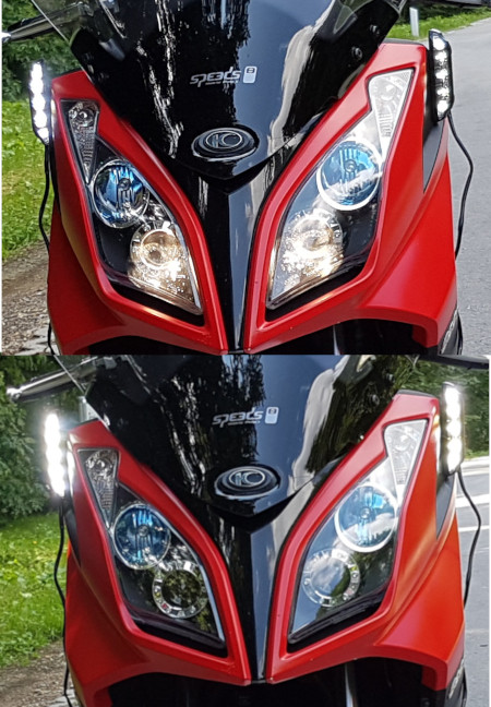

Wie Axel schon schreibt ist das kein Tagfahrlicht. Bei richtigem TFL darf das Abblendlicht nicht leuchten und wenn du das Abblendlicht einschaltest muss sich das TFL ausschalten oder wenn es gleichzeitig die Standlichtfunktion hat muss es gedimmt werden.
Hier hast du den Vergleich von TFL und gedimmten TFL mit Abblendlicht. Hier war es noch provisorisch befestigt, deshalb der Kabelsalat.
- Vergleich TFL ABL 2.jpg (131.04 KiB) 1390 mal betrachtet
