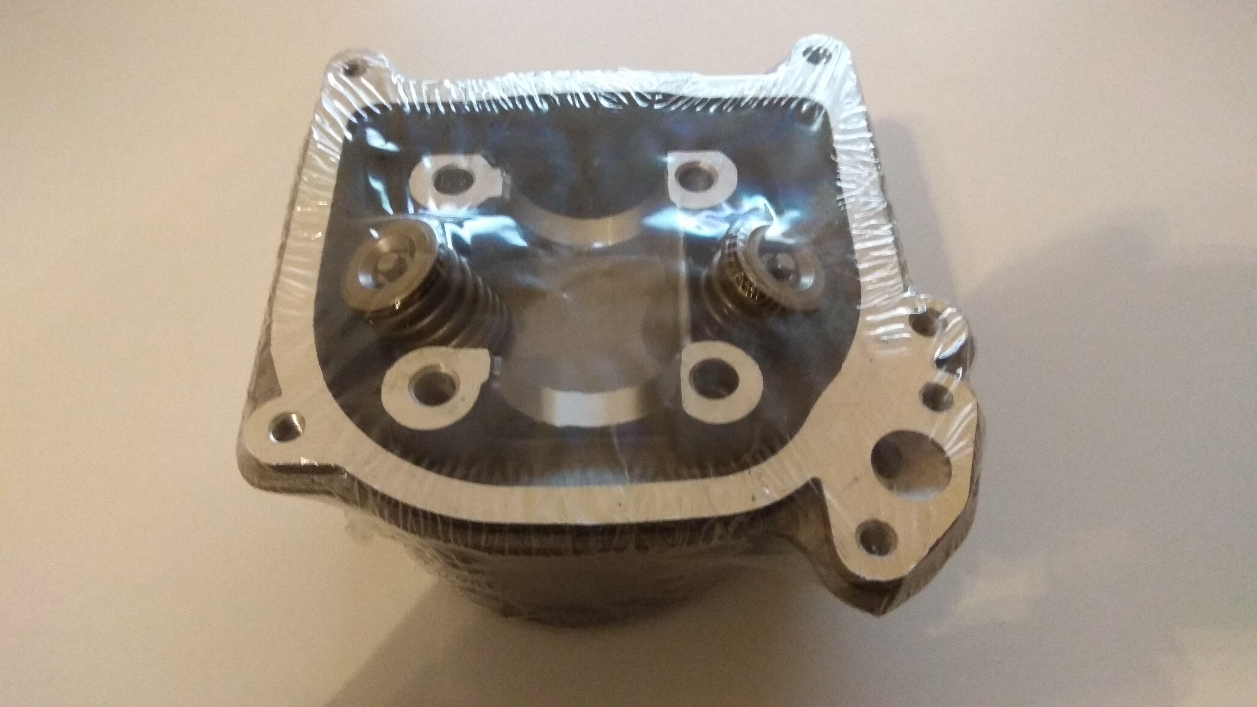

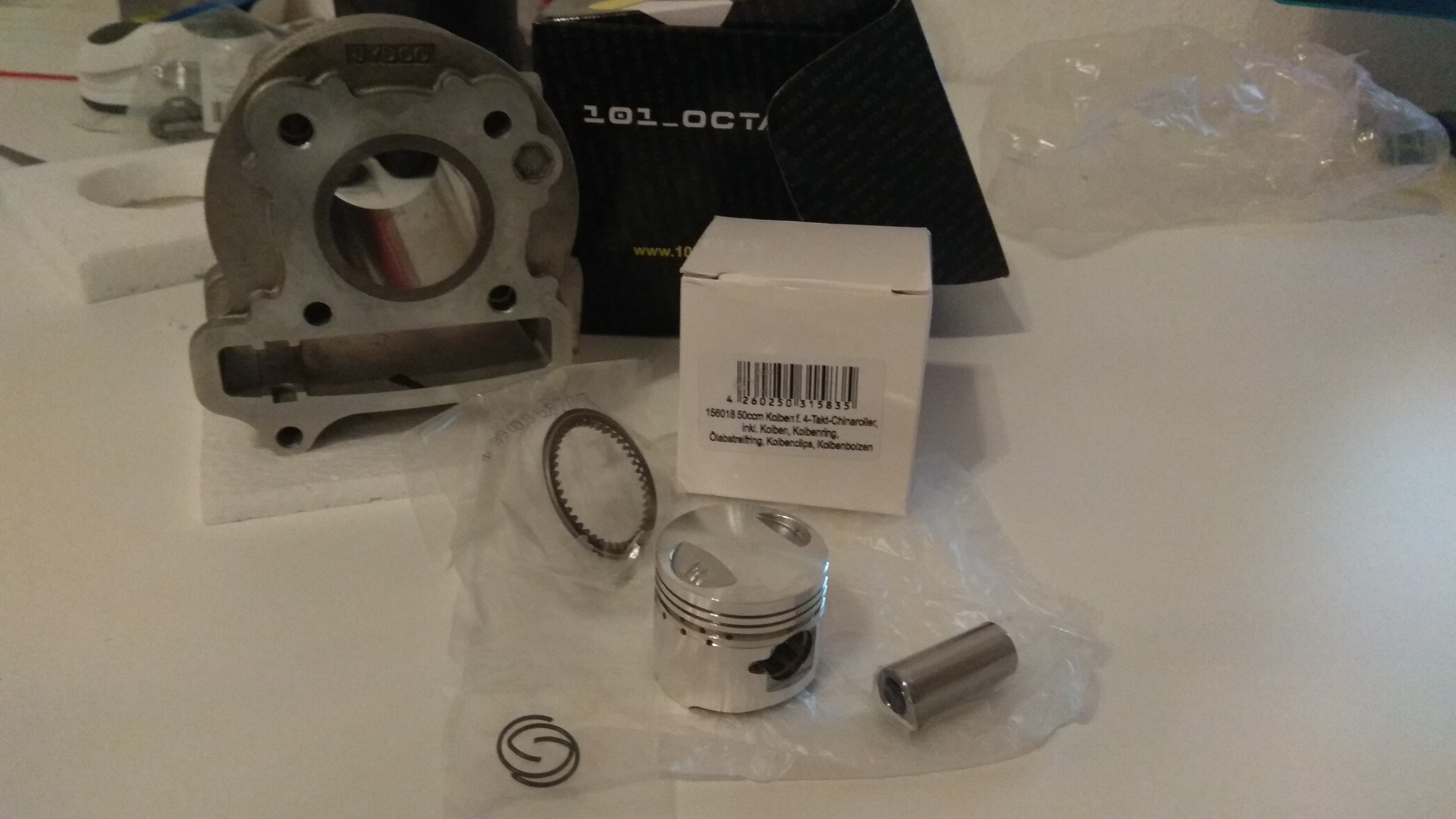

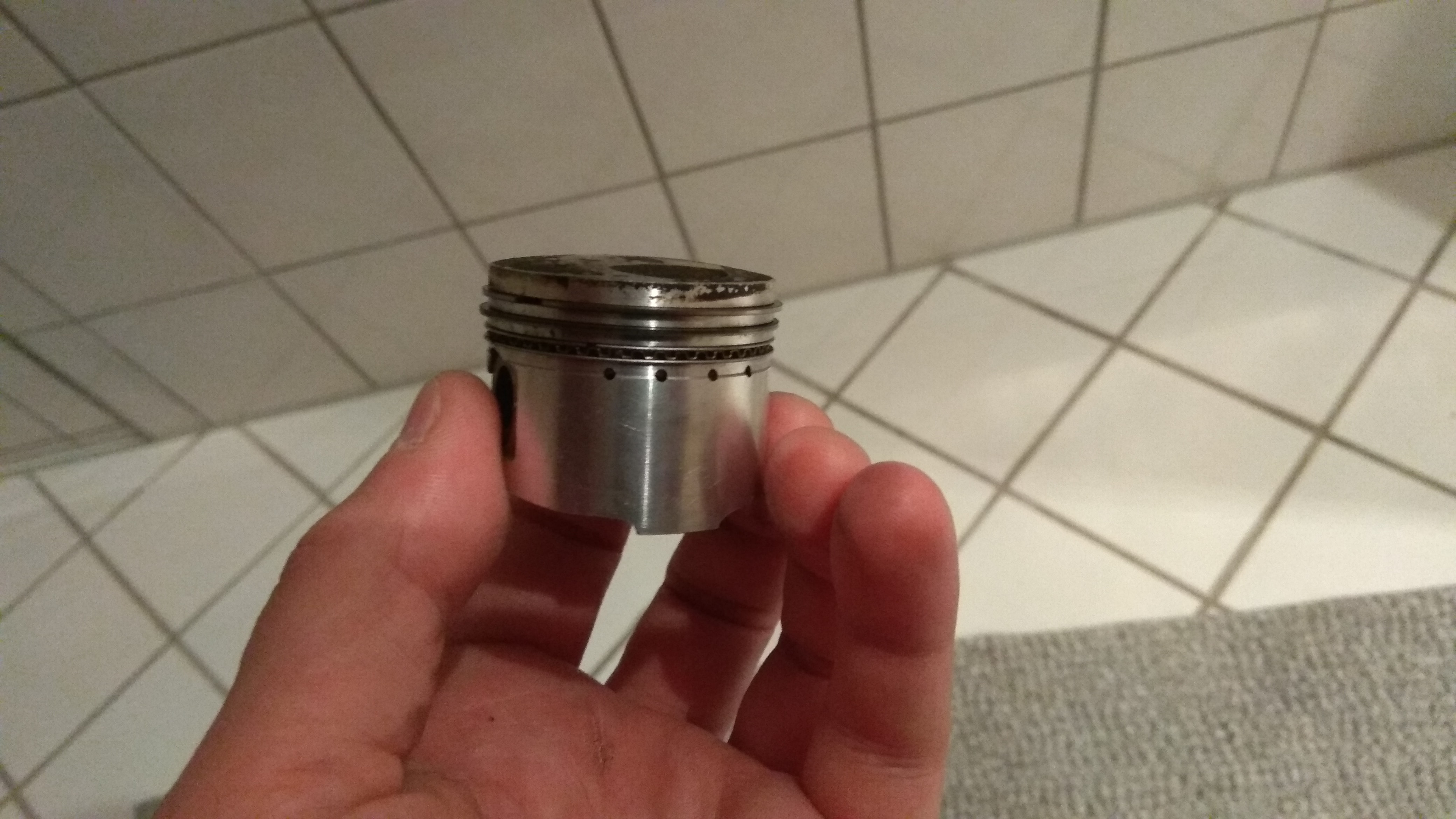

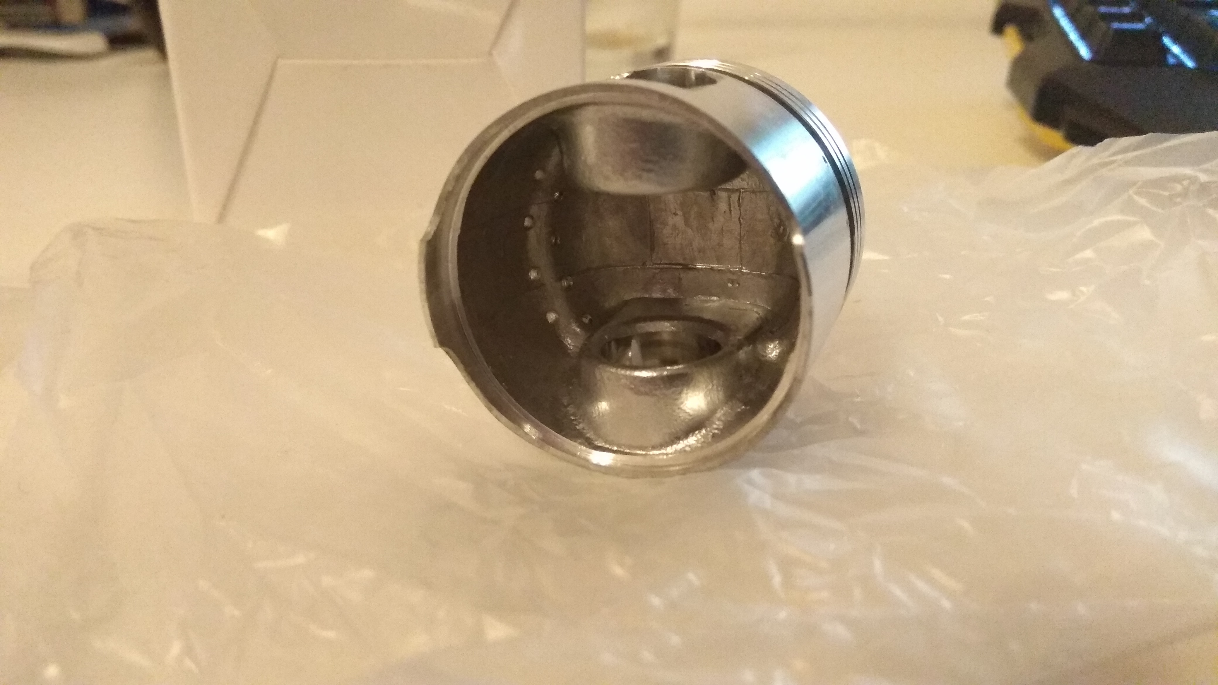

Da ich mir einrede das mein Kolben, oder Kolbenringe nicht die die Besten sind, möchte ich die gerne erneuern.
Kolben und Ringe oder nur Ringe ersetzen und alten Kolben behalten?
Jetzt zu den Fragen:
Zylinderkopf wurde ja schon austauscht von der Marke Octan 101 (hatte damals mein ZK Loch rund gemacht)
Ich glaube das der Original Zylinder drauf bleiben sollte, da dieser bestimmt noch einwandfrei ist und nur Kolben und Ringe ausgetauscht werden sollen. Korrekt?
Oder empfiehlt ihr mir den alten Zylinder mit den neuen Einsatzzylinder von Octan 101 auch auszutauschen?
Als ich den Zylinderkopf früher abgeschraubt habe, hatte ich schon mal probiert den den kompletten Zylinder abzumontieren aber habe das Mist ding nicht runter bekommen. Vielleicht habt ihr ja noch paar Tipps vielen dank
Achja hier eine Anleitung die ich damals benutzt habe und den Zylinder Kopf abzuschrauben
https://www.sip-scootershop.com/scooter ... 465990071f
ps: neue Zylinderdichtungen habe auch noch hier rumliegen (Blech und Pappe)

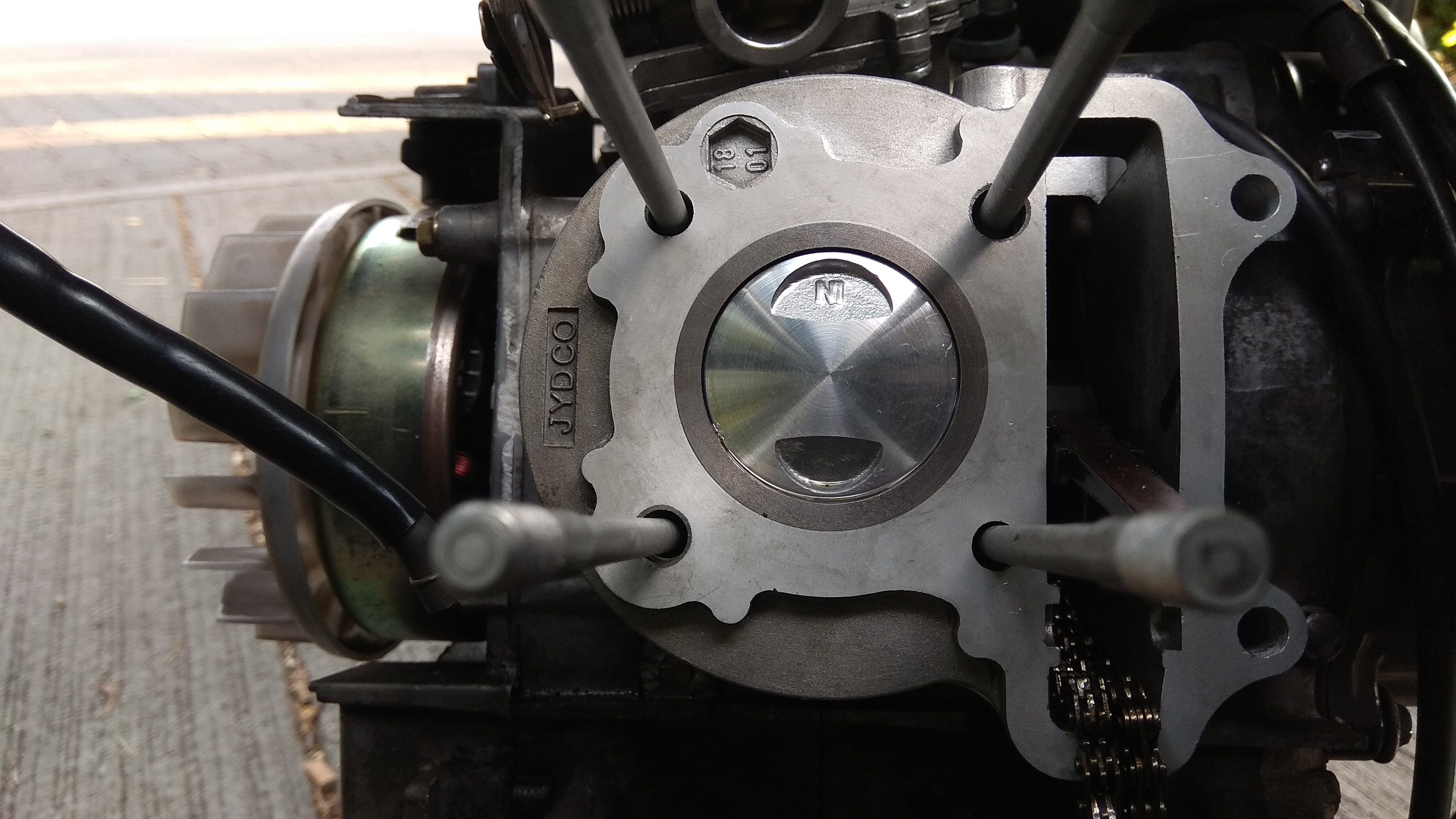

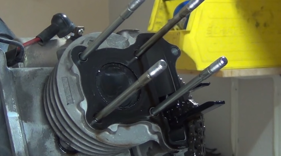

Re: Zylinder / Kolbenringe wechseln

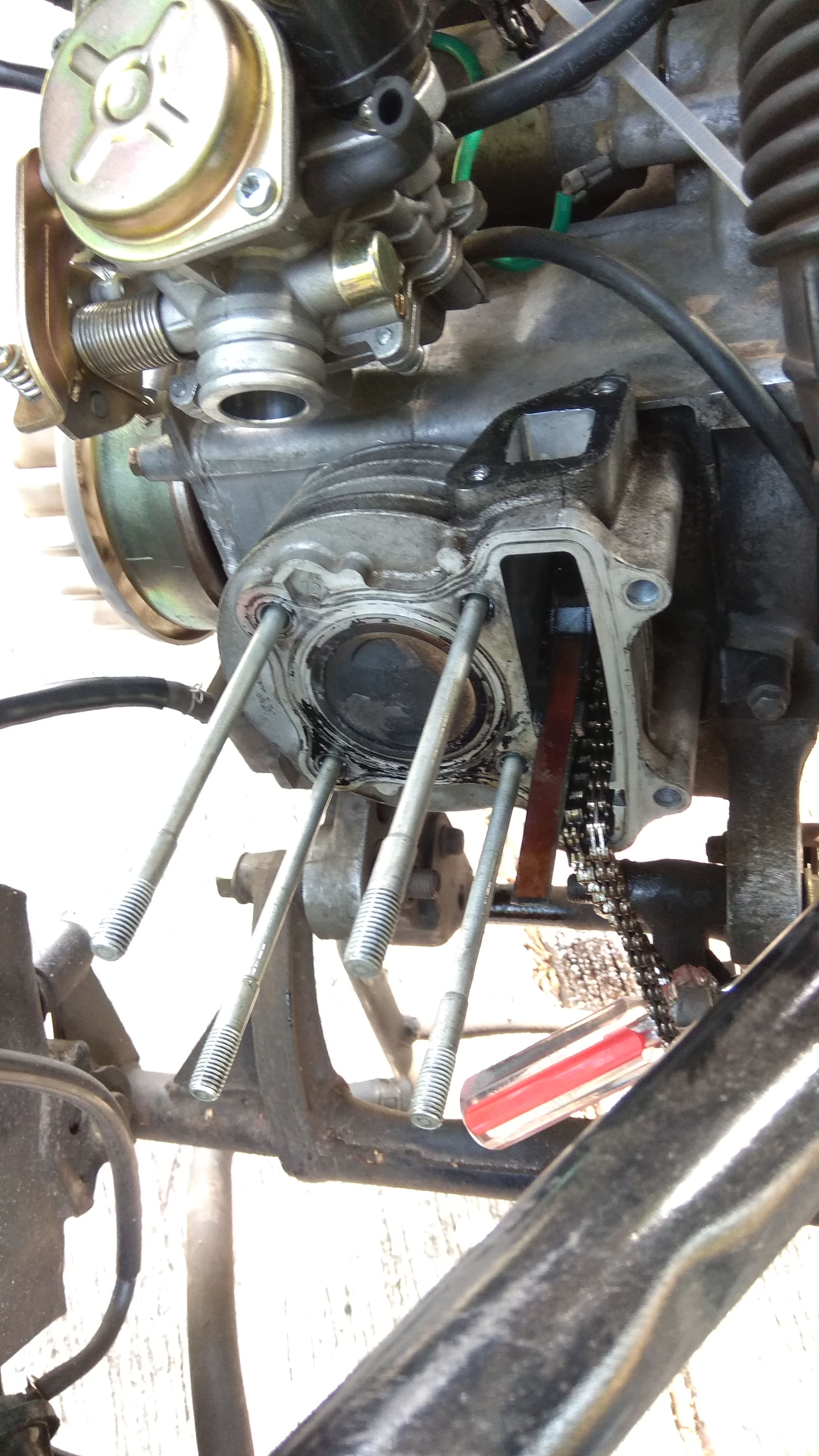

achja ich war damals bis hierhin gekommen und habe letzendlich nur den ZK gewechselt, da ich den Zylinder nicht ab bekam.
Das klebte so hart fest keine ahung, mit leichte schläge hatte ich es damals schon probiert, Ideen?
Hier soweit kam ich (Bild im Inet gefunden)
- Beiträge: 938
- Wohnort: Neubrandenburg
- Hat sich bedankt: 154 Mal
Dosierte und beherzte Schläge mit dem Gummihammer, die alte Dichtung ist festgebacken. Auspuff war ab?
Wenn du noch den originalen ZK hast und Zylinder würde ich nur den Kolben mit Ringen erneuern. Selbstverständlich die Dichtungen erneuern.

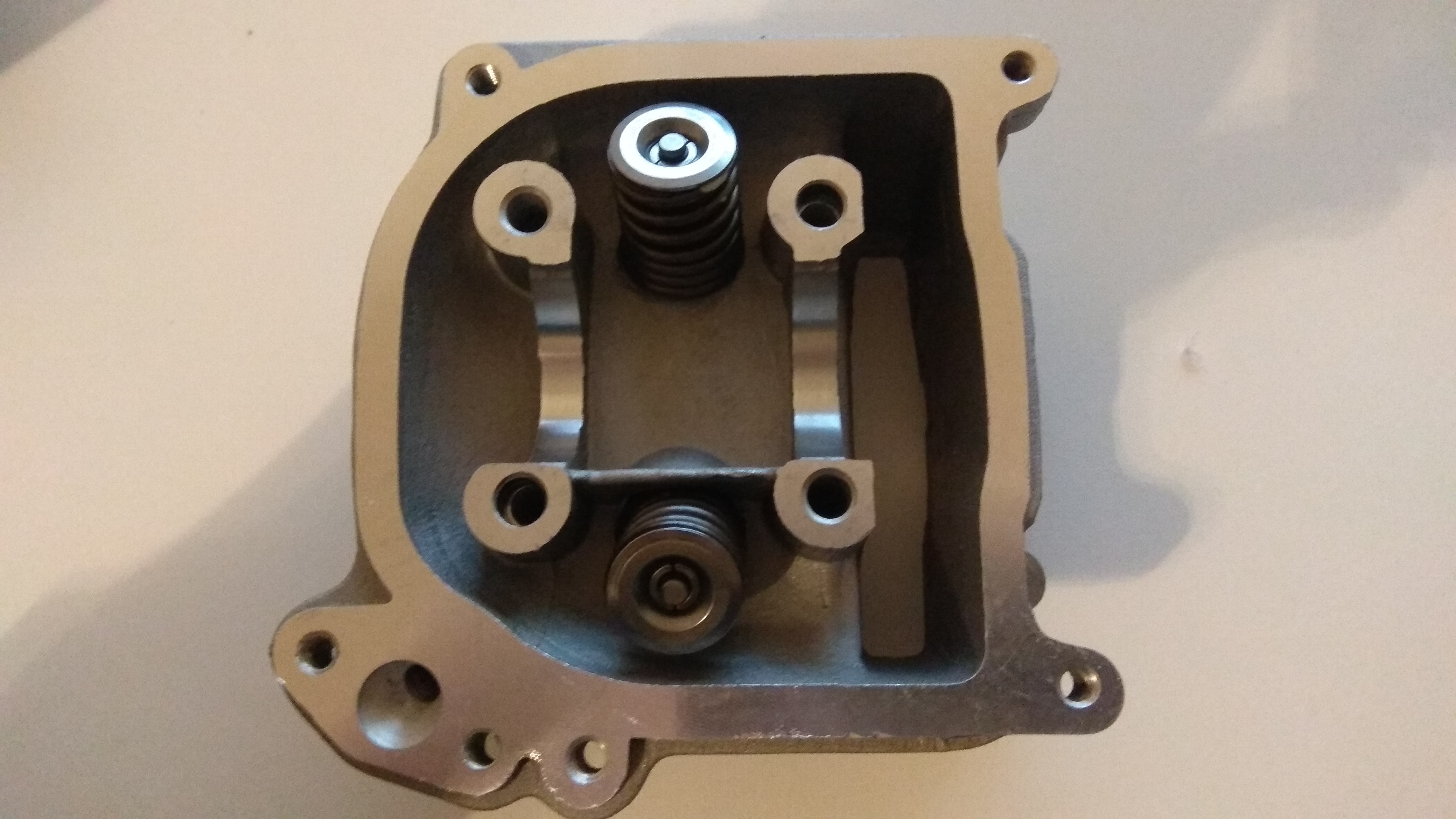

Ich habe einen neuen Zylinderkopf drauf, da mir vor ca. halben Jahr bei meinem Originalem Zylinderkopf, dass Gewinde für die Zündkerze kaputt gegangen ist.
Edit: So endlich fertig... was mich extrem genervt hatte waren diese blöden Sicherungsclips, für den Kolben mit dem Bolzen, das diese auch ordentlich in der Nut sitzen bzw erstmal rein zubekommen. Da ich keine Spitzzange besaß, habe ich die Sicherungsclips mit einer Pinzette montiert
Jetzt ist das komplette Set von damals, also Zylinder, Zylinderkopf und mitgelieferten Kolben von Octan 101 (35€ für das Set damals) montiert.
Leider ist mir heute als ich fertig geworden bin, mein NGK Zündkerzenstecker kaputt gegangen
, diese sitzt jetzt locker auf der Zündkerze, konnte aber noch problemlos den Motor starten. Das sollte hoffentlich passen korrekt? https://www.amazon.de/NGK-XD05F-Resist ... way&sr=8-6
Der bei der Montage konnte ich auch gleich mal die Pleul-Stange sehen und habe diese auf einen horizontale Spiel geprüft, kein Spiel vorhanden.
Der alte Original Zylinder sah noch super aus, aber ich hatte jetzt keine Lust die alte Dichtung abzukratzen und baute halt das komplette Set ein.
Zylinder behalte ich natürlich für den Fall der Fälle

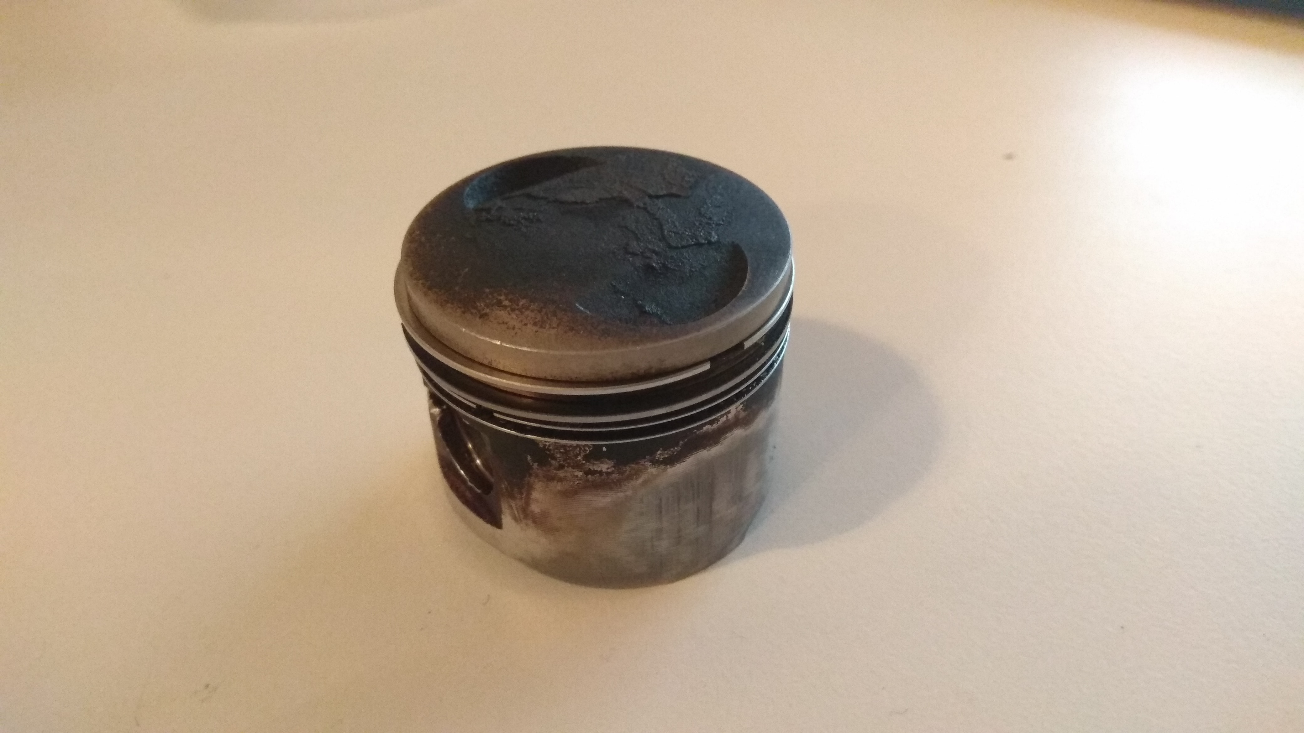

also der 50ccm (Octan101) Zylinder und Kolben sahen noch super aus.
Mein Ventilspiel am Einlassventil (oberer Ventil) hatte kein Spiel mehr gemacht, Fühlerlehre durch-geschoben 0,1, 0,05, 0,03 haben nicht durchgepasst.
Auslassventil hatte noch immer 0,12 gehabt wie damals im Juli eingestellt.
Von daher gehe ich stark davon aus, wegen dem Einlassventil der 0 Spiel hatte, keine Kompression hatte.

Jetzt trotzdem Zylinderkit Naraku V.2 72ccm für GY6, Kymco 50 2V
Zylinder+Kolben eingebaut (Kolbenclips waren wieder mega anstrengend
Roller startet wieder beim kicken, dauert nur bissle.
Der Roller nimmt Gas gut an und hat deutlich mehr Kraft als vorher.

- Keine Riefen im Zylinderschach und Kolben sieht noch super aus (siehe Bilder)
Ventilspiel für Einlassventil war auf "0", diese wieder auf 0,12 eingestellt
Jetzt die frage was tun, entweder neu oder gebraucht kompletten Zylinderkopf kaufen oder
Ventilschaftdichtung kaufen und einbauen (habe das werkzeug nicht dafür bestimmt schwer und kompliziert)

- Beiträge: 7126
- Hat sich bedankt: 310 Mal
das letzte Bild scheint interessant zu sein.
Sehe ich in den Lagerböcken Laufspuren? Die Kugellager sollten aber geklemmt sein, so dass diese sich nicht mitdrehen können. Das wäre eine Erklärung für dein Ventilspiel = 0
Übrigens verstellt sich der Einstellpin nicht, sondern der Ventilschaft kommt nach oben, bzw., wenn es stimmt was ich vermute, dann "sackt" deine Nockenwelle nach unten.

Du meinst die Lager von der Nockenwelle korrek? Diese soll jetzt fest sitzen oder sich frei bewegen? Glaube das es keine Laufspuren sind sondern noch Öl, ich müsste den Zylinderkopf die Tage wieder Überprüfungen, Wenn die undicht sind, einfach neuen Zylinderkopf kaufen korrekt?

- Beiträge: 7126
die Lager müssen fest in den Lagerböcken geklemmt sein, die dürfen sich auf keinen fall drehen. es darf sich nur die Nockenwelle in den beiden Lagern drehen.
Wisch mal sauber und mache weitere Bilder.
Das tauschen der Ventilschaftdichtungen ist kein Hexenwerk. Die sind einfach über eine Wulst gestülpt. Aber: Man muss die Ventile entfernen. Das wieder einsetzen bedarf einer Ventilfederzange zum spannen der Federn, um die halbschalen/Halbmonde einsetzen zu könen.

- Beiträge: 17796
- Hat sich bedankt: 1448 Mal
Du brauchst erstmal nur die Schaftdichtungen . Hast du die Ventile auf Dichtheit geprüft ?
Die Laufspuren sind nicht schlimm , hatte ich schon oft so .

Huhu, der neue Zylinderkopf ist angekommen und kommt auf einen frisch montierten 72ccm Naraku Zylinder.
Werde dann mir mal in Zukunft ein Ventilfederspanner für ca. 20€ zulegen, um in Zukunft für paar Euro die Dichtungen zu erneuern.
Wobei 30€ für ein Zylinderkopf+Ventile ja auch nicht viel waren.
Achja @mopedfreak
schau mal was für ein Brand Logo der ZK hat "GT"
was für ein Zufall
Achja @mopedfreak

- Beiträge: 7126
ein Kopf von GT....
Viel Spaß und Erfolg beim Zusammenbau.
ein Kopf von GT....
