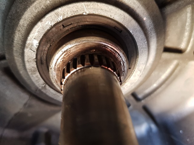

Gestern bissl rumgedüst ...Auf einmal immer mehr Drehzal und weniger Speed. Ich ahnte schreckliches.

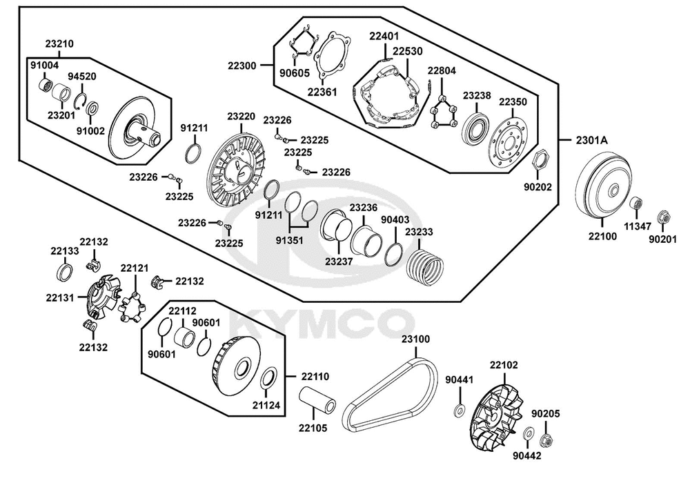

Komisch ich sehe in den Explosions Zeichnungen clips zb.Nr 90601 finde aber auf der Kurbelwelle keine Vertiefung wo der clip einrasten könnte
Was ist zu tun ? Ohne dass mir das nochmal passiert ! Ich trau mich schon gar ned mehr weitere Strecken zu fahren ohne stehen zu bleiben.
Ach ja und meine Motorkontrolleuchte blinkt auch 6x
MFG
Nun meine Frage : Ist die Kurbelwelle soweit ok dass man nur die defekten Teile ( hintere Varioscheibe und vorderes Lüfterrad/ Steigscheibe )tauscht und dann wieder alles funktioniert .Ein Fass ohne Boden ?
