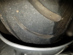

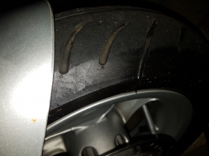

Hallo Robert/0816
Wie sieht's denn eigentlich mit der Freiheit zwischen Profil und vorderes Schutzblech aus. Bei mir 1-2 cm. Langt das bei unseren Grand Dink 50 / 2008
Gruß Andi
Gruß Andi

- FlyKlla
- Beiträge: 286
- Wohnort: Bextown
- Hat sich bedankt: 41 Mal
- Danksagung erhalten: 48 Mal
Re: Heidenau 120/70-12 58S K/66 LT RF
Ich dachte du hättest die schon drauf
Keine Panik, das passt.
Gruß, Fly
Gruß, Fly
