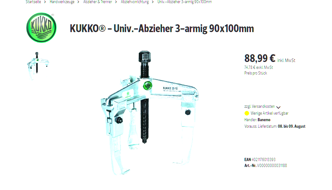

Verfasst: 05.08.2025, 15:39
von mopedfreak
wenn Kosten egal sind: Kukko
Re: Hinterrad (für Reifenwechsel) ausbauen --> Anleitung?
Verfasst: 05.08.2025, 18:55
von Jörnoh
mopedfreak hat geschrieben: 05.08.2025, 15:39 Hi,
Besten Dank!
Kannst Du mir sagen, welcher hier wohl am sinnigsten wäre?
Gibt ja viele Größen, welche für außen und innen in einem, zum verstellen oder nicht?
Ich hätte jetzt einen von diesen gekauft:
Kukko 1.png (138.75 KiB) 48 mal betrachtet
Kukko 2.png (537.72 KiB) 48 mal betrachtet
