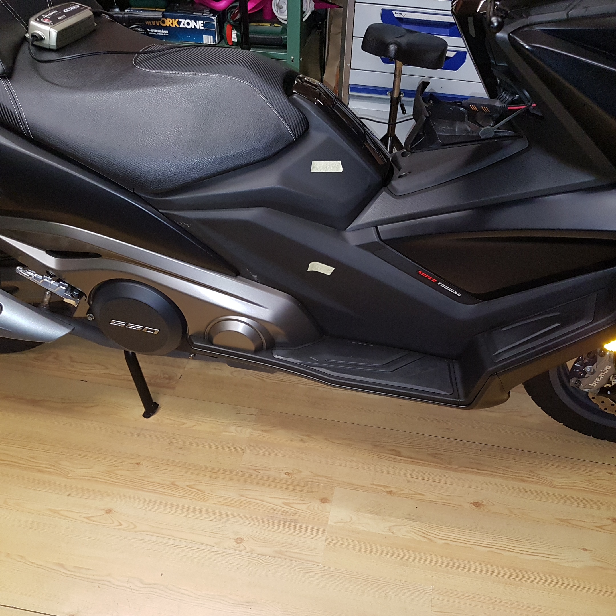

kann mir jemand sagen wie ich die beiden Verkleidungsteile austauschen kann und wie man am besten vorgeht .
Mir würde auch eventuell eine Explosionszeichnung weiterhelfen.
Vielleicht kann mir auch jemand sagen wie viel Arbeitsaufwand es in der Kymco Werkstatt sein würde.
Bei dem unteren Verkleidungsteil hat sich aus irgendwelchen Gründen die Beschichtung gelöst.
Deswegen möchte ich das Verkleidungsteil austauschen.

Hallo mala,
die oberste Verkleidung dauert 5 Min,
Helmschale ausbauen, 6x10er Schrauben, danach hinter der Tankklappe unten mittig
1 Kreuzschlitzschraube. Jetzt mit Schraubenzieher seitlich unten neben der Tankklappe
rechts und links anhebeln und abziehen (kräftig).
Für das andere Teil muß du auf jeden Fall den Deckel Durchstieg entfernen, sind 4
Plastikdübel, dahinter noch mal zwei vom Querhalter, woran auch noch die Kreuzschlitz
hinter der Tankklappe verschraubt ist. Weiter bin ich hier noch nicht gewesen.
Auf jeden fall musst du noch die unteren Fußmatten entfernen,
Innenseite die Kreuzschlitz und die silbernen Verkleidungsteile müssen auch ab. An der silb.
rechts sitzt von unten in Nähe der Öleinfüllschraube noch von unten gesehen ein versteckter Plaste-
dübel. Unter Fußraum die Seitenverkleidungen müssen glaub ich auch noch ab. (siehe Ölfilterwechsel).
Explosionszeichnung findest du hier: http://www.dealerzy.kymco.pl/ak-550
