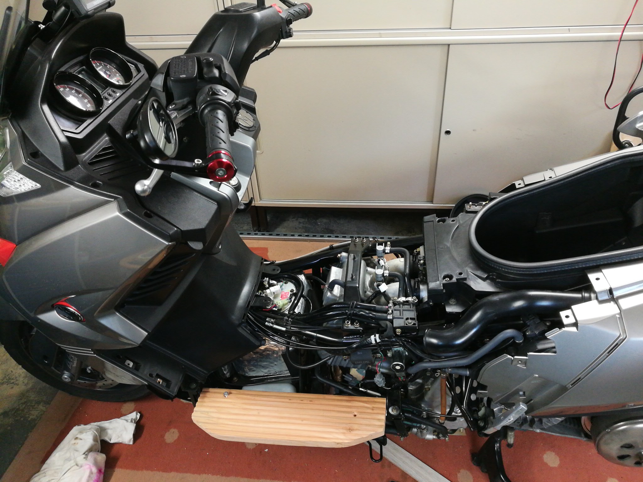

Habe die Ersatzteile gerade abgeholt und wollte mal eben die beiden "Sensoren" einbauen.
Mal eben zzzzz. Sämtliche Fingernägel hab ich mir abgerissen.
Mit der "Serviceklappe" zwischen den Trittbrettern fing es an. Wollte auch das "Inlet" vom Helmfach entfernen.
Ganz ehrlich.... Ich hatte bammel das ich mir diverse Verkleidungsteile kaputt mache, obwohl ich die Schrauben
entfernt habe.
Egal werde das Ding in die Werkstatt meines Vertrauens bringen und wenn es mir möglich ist, dabei zuschauen
wie der Monteur die "Verkleidung" entfernt.

Hallo Myroadfahrer,
habe gerade meinen Myroad wegen Ventilspielkontrolle gestrippt,
du brauchst 45 min um ans Ziel zu kommen ohne abgebrochne
Fingernägel oder abgebrochene Verkleidungsnasen. Wenn du
Anleitung brauchtst, bitte melden.
Gruß Scotty.

Hallo Myroadfahrer,
kompletter Verkleidungsabbau von hinten angefangen:
Reeling ab:=4 Schrauben
Rücklicht ab: 2 Blechschrauben, nach unten weg klappen
(schwergängig) und roten Stecker trennen.
Nummernschildhalter: 2 10er Schrauben, 2 Blechschrauben Unterseite,
nach hinten wegziehen.
Fußrasten je eine 5er Inbusschraube lösen dann abziehen.
Sitzbank 2 10er Hut + 2 10er Schrauben.
Serviceklappe 1 Schraube, darunter die zwei Plastikdübel, mittig
ca 1mm eindrücken und komplett raus ziehen.
Silberne Seitenstreifen vorne 1Schraube, hinten eine Blechschraube,
links 3 Plastikdübel, rechts 2 + Servicestecker.
Zierstreifen mit li.Hand mittig an Unterseite packen, rechter Damen mittig
hinter Zierstreifen auf Verkleidung drücken, Zierstreifen von unten nach oben
hochklappen / abziehen.
Fußgummis abziehen um untereTrittbrettverkleidung zu entfernen,
3 10er Schrauben, alle Blechschrauben bis auf Serviceklappe von Kühlflüssigkeit.
Vorne Kühlerseite unten je 2 Blechschrauben + Unterseite jeweils 2 Plastikdübel.
In Fußrastennähe je 1 8er Schraube. Seitenunterteil vorne und mittig packen und
vorsichtig abziehen, hinten sitzt eine Nase die etwas klemmt.
Jetzt müssten noch 2 Plastikdübel am Tunnel hinten entfernt werden, ebenso 2 Blechschrauben li/re
die den Tunnel mit der hinteren Verkleidung verbinden.
Jetzt hintere Verkleidung hinten links und rechts packen, wackeln und ca 3-5cm zurückziehen, rechts
unten hinter Verkleidung den grünen Stecker trennen, Verkleidung vorne beidseitig leicht spreizen und
komplett abziehen.
Mitteltunnel leicht anheben und nach hinten wegziehen.

Kleines Update :mrgreen:
Vor 4 Wochen habe ich dat Röllerken wieder zusammengeschraubt, und auch einige Ausfahrten unternommen :D
Neben der fehlerhaften Nockenwellen- , und Kurbelwellensensorik, habe ich mich "tiefgründig" mit dem Zündschloss beschäftigt :shock:
Es muss in der Vergangenheit viel Wasser in das Schloss eingedrungen sein (Hochdruckreiniger?).
Dieses führte zu extremer Korrosion, bis zur völligen Auflösung von z.B. Federn :-(
Nach der Instandsetzung läuft wieder alles :P
Die ursprünglich schwarzen Kunststoffteile, die mittlerweile durch UV - Bombardement gescheckt aussahen, habe ich lackiert 8)
