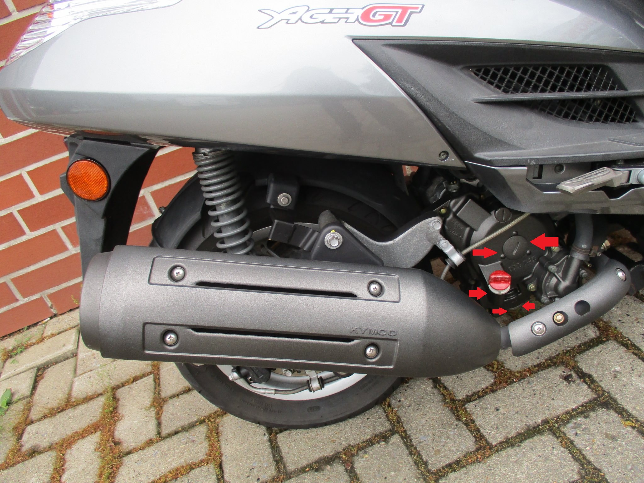

Hallo ich habe bemerkt das mein Roller 125 Gt am einfüllstuzen sowie an der grossen Schraube woman draufschaut und die Ölsieb Schraube feucht ein tropfen hing sogar dran, warum? Habe den Roller jetzt 1 1/2 Jahre und war nie was habe diese Schrauben nie gelöst ausser die mit dem Messtab!

er wird ja sicherlich schon einen Service bekommen haben. Wenn es rund um den Deckel über dem Kurbelwellenstumpf feucht ist, ist entweder der Deckel zu sanft angezogen (Sehr Großer Schraubendreher), oder die Dichtung hinüber. Dahinter trifft höchstens etwas Ölnebel auf den Dichtring.
Der Ölpeilstabd/Einfüllstutzen kann durch das einfüllen von Öl feucht sein. An der Großen Abdeckung für das Ölsieb auf der Motorunterseite sollte kein Tropfen hängen. Entweder von oben abgeflossen, da sollte man das Öl mal wegwischen und beobachten, oder Deckel nicht fest genug angezogen, bzw. Dichtung defekt. Durch lösen des Deckels fliesst aber das Öl ab.

Danke, ich schau mal! Habe sie gebraucht gekauft daher weis ich nicht ob Service gemacht wurde.Ht jetzt ca 16500 auf der Uhr, weis man eigentlich wie lange so ein Motor hält?

Einfach mal alles entfetten und dann beobachten , wo es rauskommt .
Die Motoren halten eigentlich ewig ,wenn immer genug Öl drin . Laufleistungen von 80.000km + sind keine Seltenheit .
