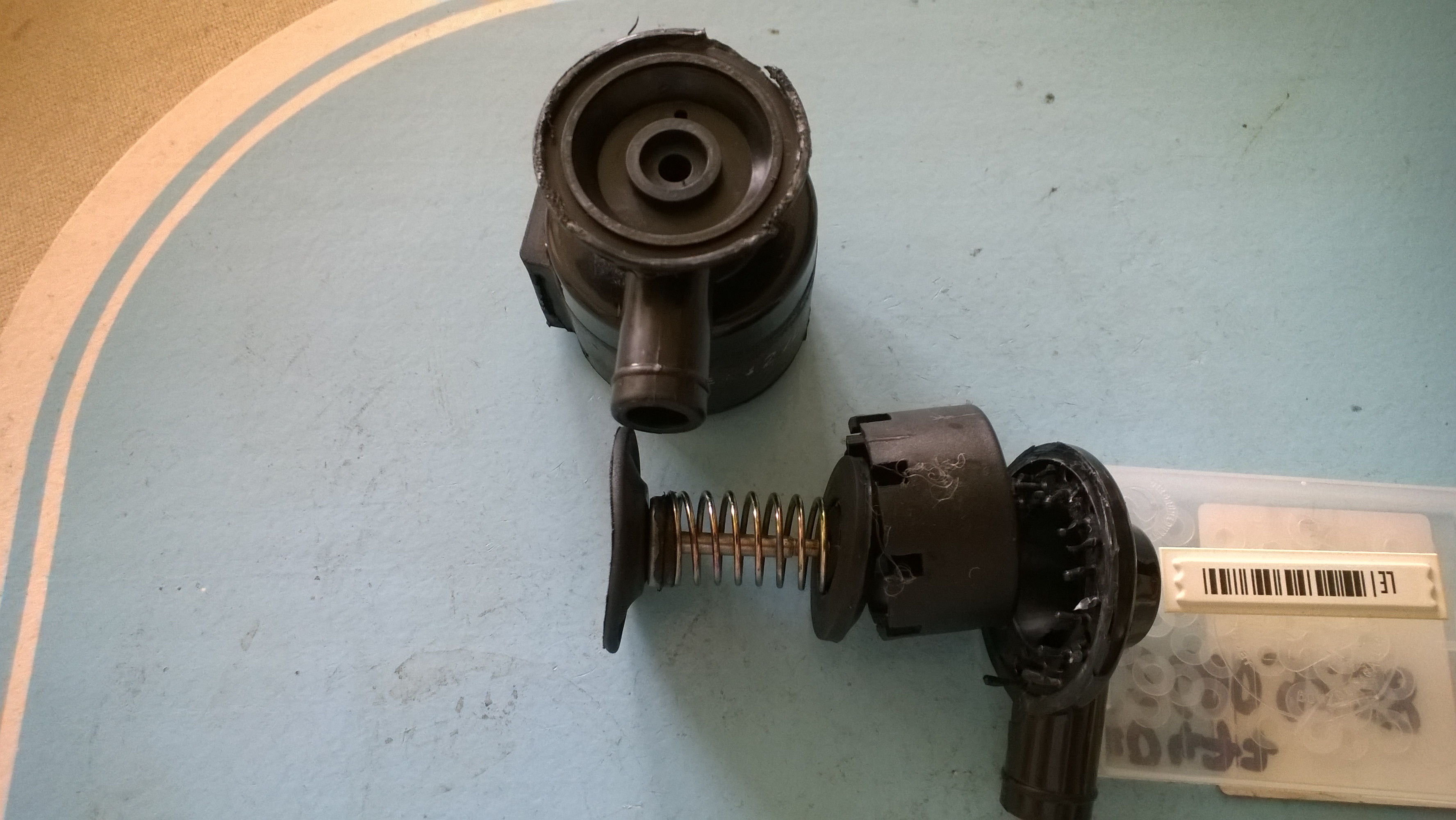

also ich hab meinen Sekundärfilter am Samstag entleert (fast halbes ein Schnappsglas Flüssigkeit) kam da raus.
Mir scheint der auch nicht mehr korrekt bzw. gar nicht zu funktionieren (Saugtest tat sich nichts) und hab mir dann ein neues bestellt.
Denn alten hab ich aus reinem Interesse mal zerlegt (Aufbau anschauen) und dabei ist mir dann folgendes aufgefallen:
Im Sekundärfilter befindet sich ja auch ein Ventil mit entsprechender Feder (zum Mittelteil hin) und auf der anderen Seite (Kopf) die Membrane mit dem Unterdruckanschluss. Nur bei meinem konnte ich ja bei saugen an dem Unterdruckanschluss (2. Bild linke Seite bzw. 1. Bild schaut man oben direkt drauf) keinerlei Reaktion feststellen. Also zerlegt und geschaut. Ja was mußte ich da sehen, daß Gestänge der Membrane war bis zum Anschlag mit der Mutter fesgeschraubt - da konnte man trotz Feder nichts bewegen. Ja wie bitte schön soll ein Ventil arbeiten (durch Unterdruck öffnen und schließen) wenn sich nichts bewegen läßt. So ist auch die verbaute Feder unsinnig, denn es gibt ja keinen Federweg.
Man kann auf dem 2. Bild auch gut erkennen, wie die frische Luft durch zwei Filtereinsätze (hier nicht zu sehen) von hinten (rechte Seite Bild) hinein gelangen kann um dann durch die kleinen seitlichen eckigen Aussparungen (Bauteil hinter der Membran/Feder) weiter (nach links) über den Schlauchanschluß in den Zylinder zu gelangen. Dieser Deckel hat auf der Bodenseite eine Art grobes Sieb.
Ich hoffe jetzt mal das der neue Sekundärfilter richtig arbeitet.
Foto des zerlegten Sekundärfilters.
