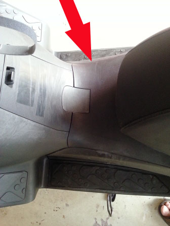

Bild 1: Sitzbank, Helmfach und das mit Pfeil gekennzeichnete Teil entfernen.

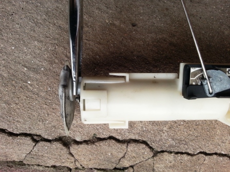

Bild 2: Das gekennzeichnete Plastikteil leicht hoch biegen damit der Einsatz incl. Tankgeber und Sieb überhaupt raus kann.
Bild 3: Mit einer Spitzzange durch drehen den Filter lösen.
Bild 4: Zeigt die Haltenase die im Bolzen des Einsatzes einrasten soll.
