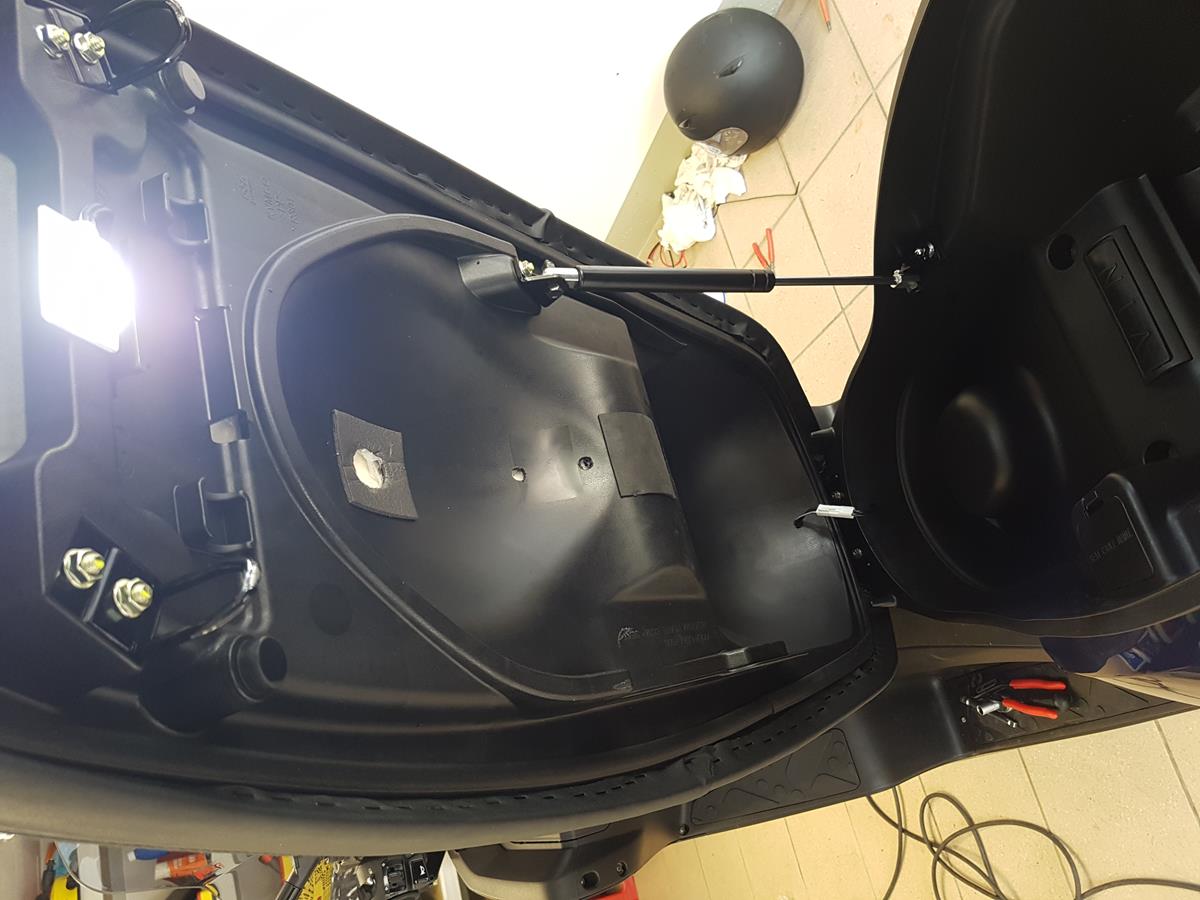

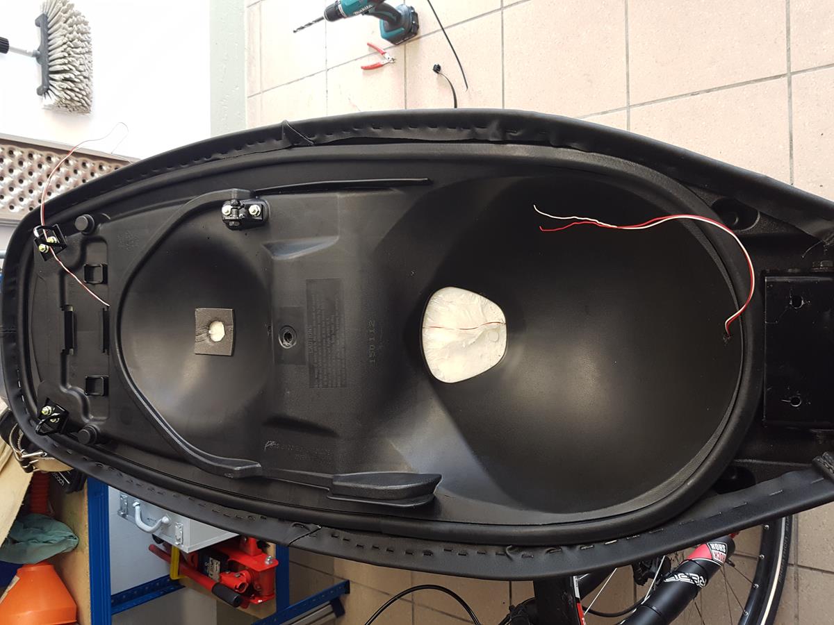

es ist vollbracht....ich habe die Erleuchtung, zumindest im Helmfach: Die verbaute LED hat im ürbigen nur 0,3W (lt. Aufdruck).
Die originale LED habe ich aber komplett ausgebaut. In das Loch kommt einfach ein Stopfen.
Den Stecker verwende ich weiter für meine neue LED die ich unter der Sitzbank befestigt habe.
Die Leitung zur LED habe ich unter das Polster gefummelt....war zwar etwas mühsehlig, aber man hat keine fliegenden Leitungen. Einzigst der Stecker am Scharnier ist deutlich zu erkennen. Aber so kann ich auch die Sitzbank ohne Probleme demontieren.
Wenn man einen Helm vorne einlegt ist es sehr knapp aber es funktioniert.
Zumindest ist es jetzt schön hell.

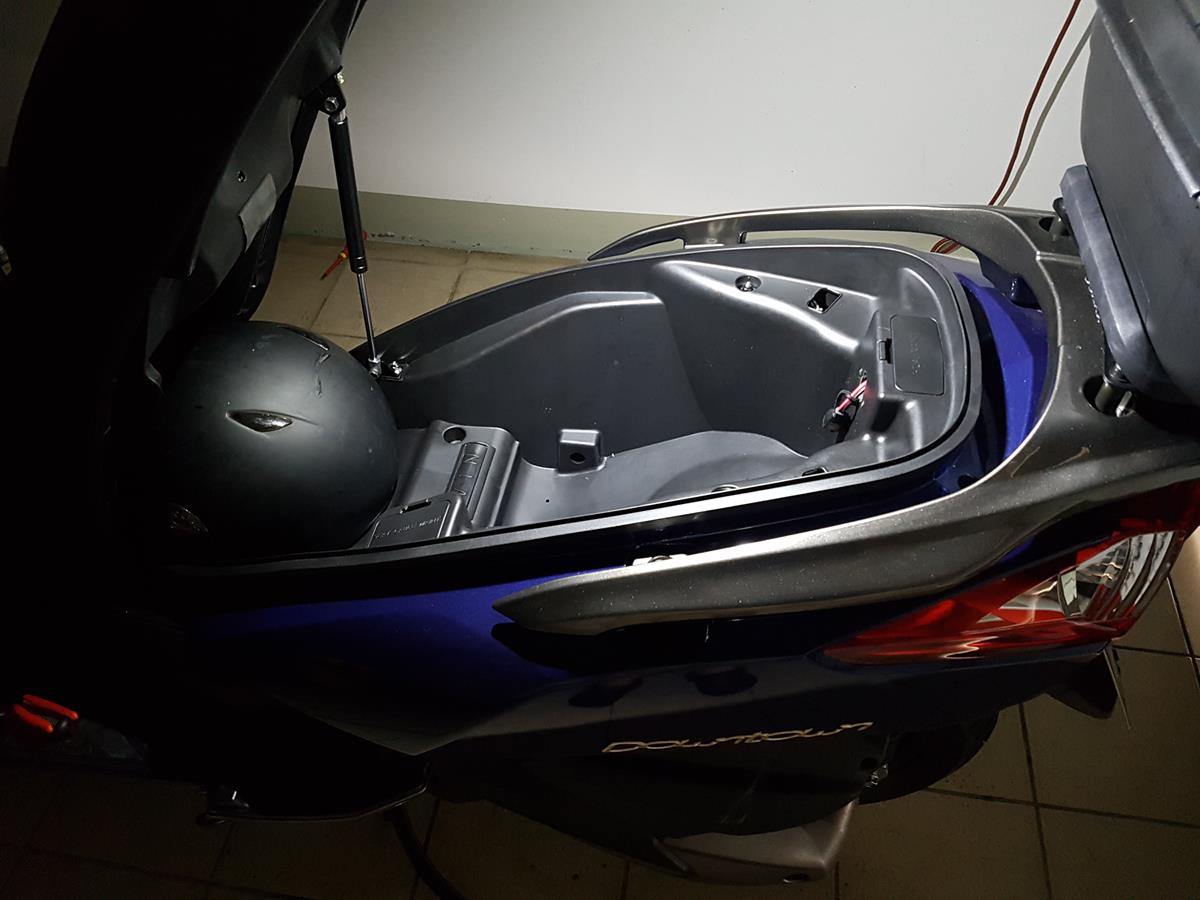

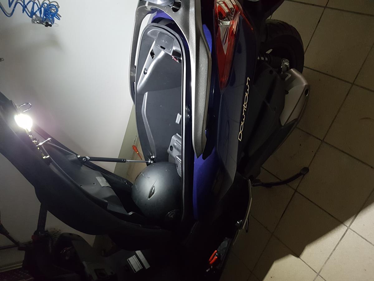

Hier noch zwei Bilder bei absolut dunkler Umgebung.
Damit findet man sich gut im Helmfach zurecht.
Die Montage irgendwo im Bereich des Helmfaches selbst, hätte nie den von mir gewünschten Erfolg gehabt, daher diese etwas umständlichere Variante.
