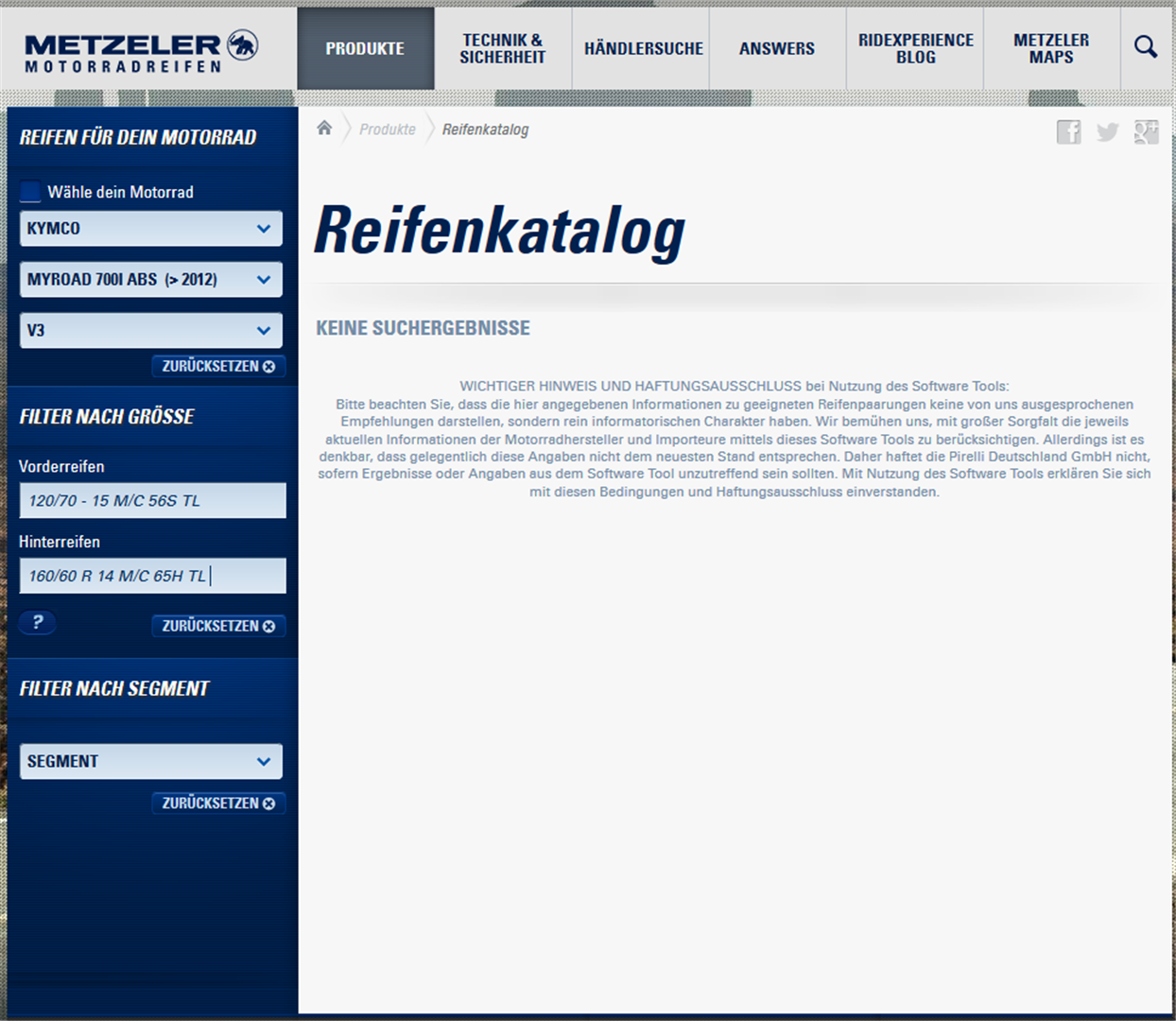

Hab´ mich natürlich direkt auf die Suche nach dieser Freigabe gemacht................NICHTS
Selbst auf der offiziellen Pirelli/Metzeler Seite,...........NICHTS
Da bleibe ich doch lieber mit meiner Ablastung auf der sicheren Seite
