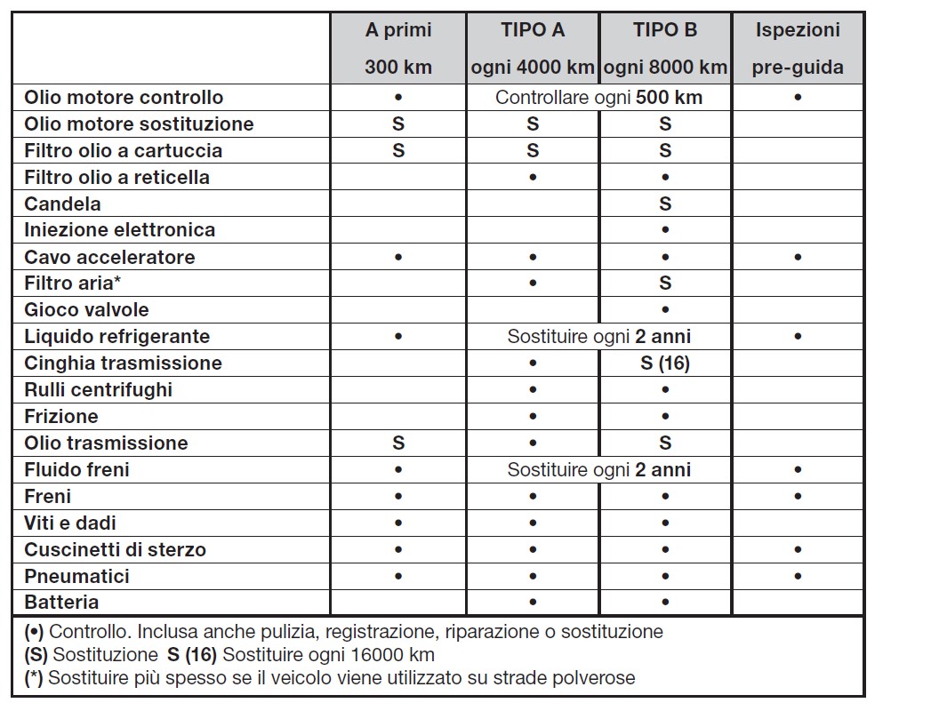

Hallo, ist zwar schon eine Zeit her. Die verlinkten Bilder hierzu funktionieren leider nicht mehr.
Hat vielleicht noch jemand eine Kopie von seinem Inspektionsplan? 5000Km / 10000km
Da bei mir die Garantie abgelaufen ist, möchte ich das natürlich selber machen.

von kommdi
musst du nur mit dem Translator aus dem italienischen übersetzen, dann passt das.... Ist aus der italienischen Anleitung des dortigen Kymco Importeurs
für den Downtown.

Hallo Kommdi,
danke erst einmal. Dieser Plan ist in Deutsch in unserer Bedienungsanleitung vorhanden. Macht also nicht wirklich Sinn deinen vom italenischen ins deutsche zu übersetzen. :wink: nix für ungut. :)
Ich meinte eigentlich den Wartungsplan, der vom Mechaniker beim Kundendienst ausgefüllt und abgehakt wird. Bei einer seriösen Werkstatt, wird der dem Kunden beim bezahlen der Rechnung mit ausgehändigt.
...Hab mich vielleicht nicht klar genug ausgedrückt... :roll:

von kommdi
Ja klar, dein Roller ist Baujahr 2014....da waren die Pläne noch drin! Aber die neuen New Downtown Handbücher beinhalten keinen detaillierten Wartungsplan mehr. Wohl damit möglichst Nichts mehr selbst gemacht wird und Alle brav ihren Roller in die Werkstatt bringen 8) Deshalb hab ich (mir) so geholfen. Wenn Du ihn auf deutsch hast, dann wäre es sehr nett ihn hier reinzustellen.
