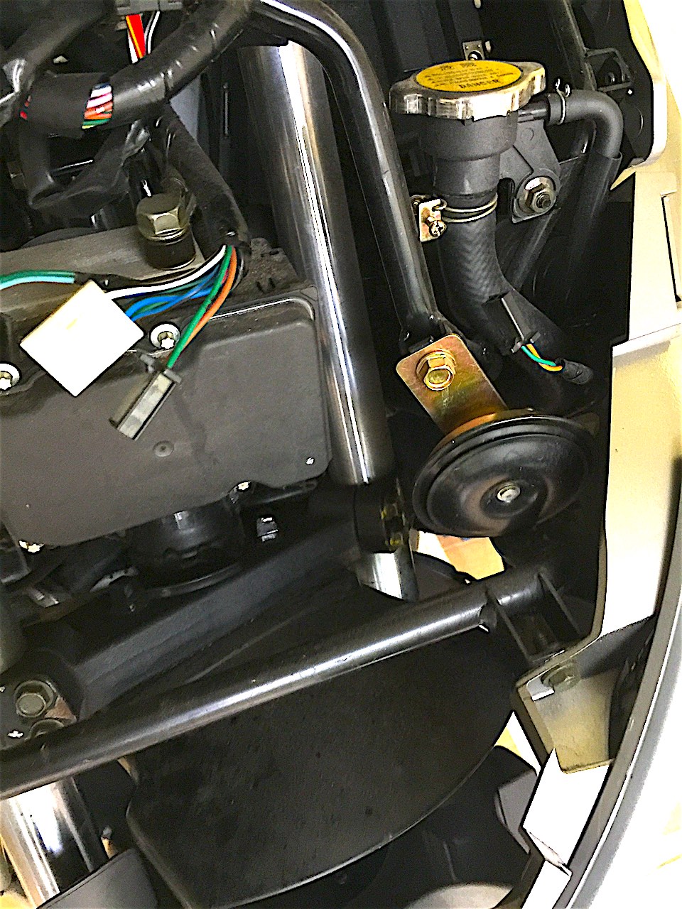

Ach ja, hier nochmal ein Bild von der Verkleidung vorne.
Man beachte das gewaltige Platzangebot zum Anbauen einer standesgemäßen Hupe!

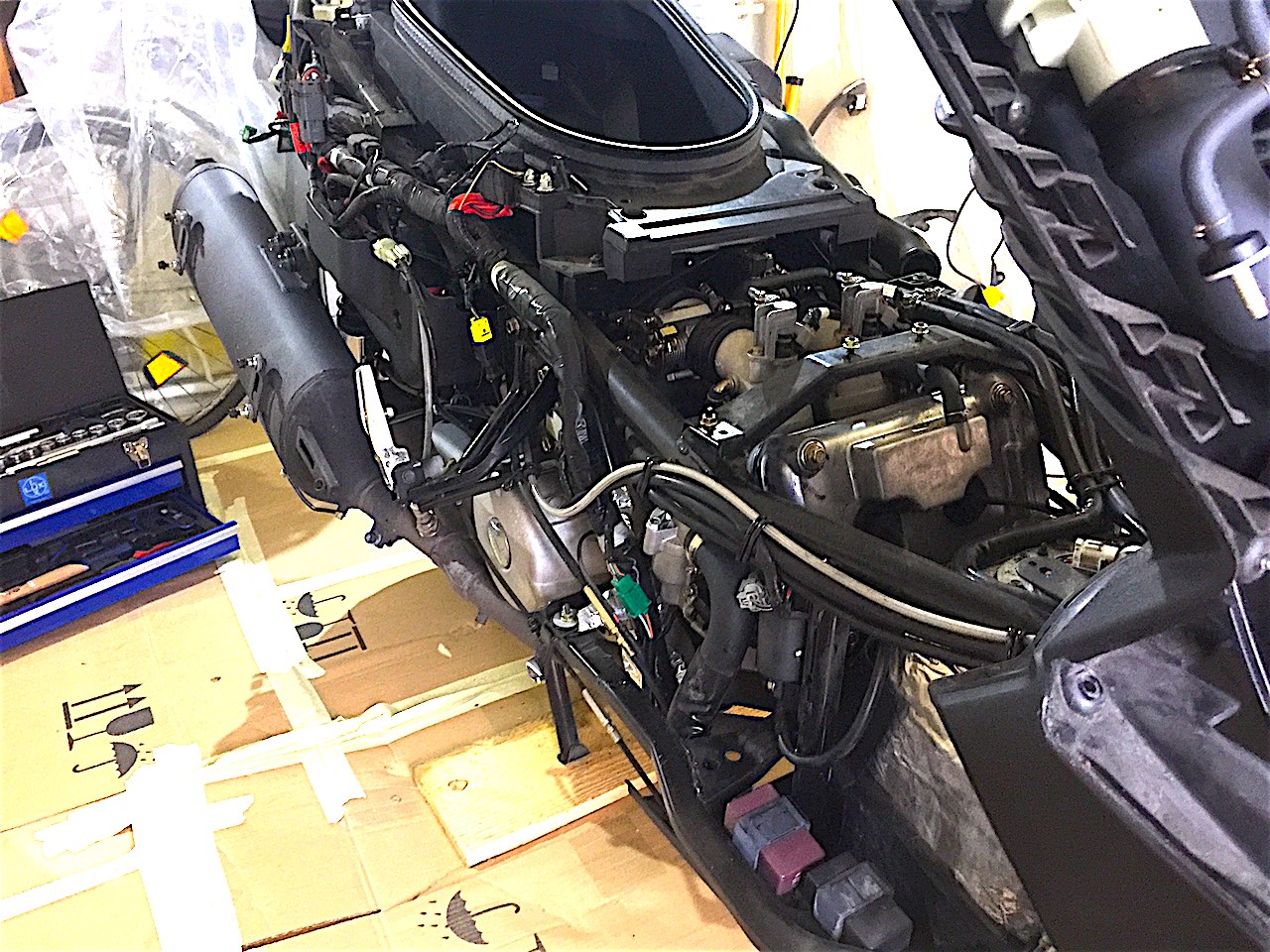

nun endlich die Fotos, ich habe versucht da so nahe wie möglich an die "Stossdämpfer Aktuatoren" ranzukommen.
das wäre einmal der Teil rechts vorne.
Hier dann noch das nötige Foto von hinten:
MR7 S2.jpg (277.04 KiB) 6046 mal betrachtet
um da eine nähere Bewertung zu machen, müsste ich den hinteren Dämpfer abbauen und den Aluminiumguß- Käfig entfernen. Dann erst könnte ich da abschätzen ob der Teil von vorne auch hinten reingehen könnte.
Nach meinen bisherigen Probefahrten zu schließen habe ich da allerdings keinen akuten oder überhaupt irgendeinen Handlungsbedarf und frei nach dem Motto: "nix reparieren was nicht kaputt ist" möchte ich um Verständnis werben, das ich da nichts weiter tun möchte.
Aber eine wirklich große Hexerei ist das nicht. Speziell im Zuge eines womöglich ohnehin anstehenden Hinterreifen-Wechsels würde es sich nach Demontage des Auspuffs ja auch anbieten, den Stoßdämpfer abzuschrauben. Und dann wären es noch 4 Schrauben (soweit sichtbar).
Bitte nicht vor der Demontage der Verkleidung scheuen, das geht wirklich sehr einfach und auch schnell.

Danke für Deine Hilfe und die nützlichen Fotos, bau da nur nichts ab, bei deiner Mühle funzt das ja. Wie es aussieht ist das der Aktuator, wurde ja bereits in einem anderen fred als tauschfähig beschrieben.
