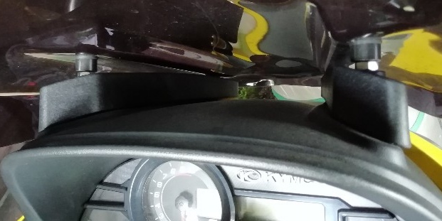

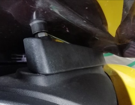

Ich musste die beiden Balken verwenden, sonst hätten die Löcher nicht gepasst. Man erkennt die professionell unterfütterten Muttern zum ansteilen. Geht halt nix über Steiling.. :mrgreen:
