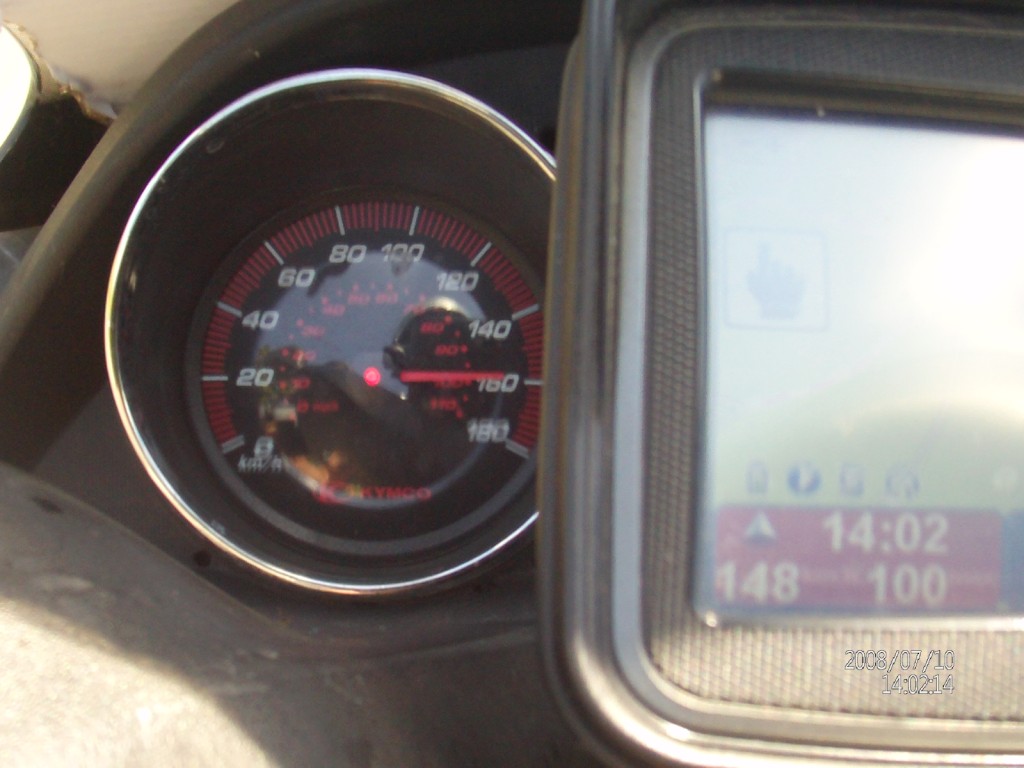

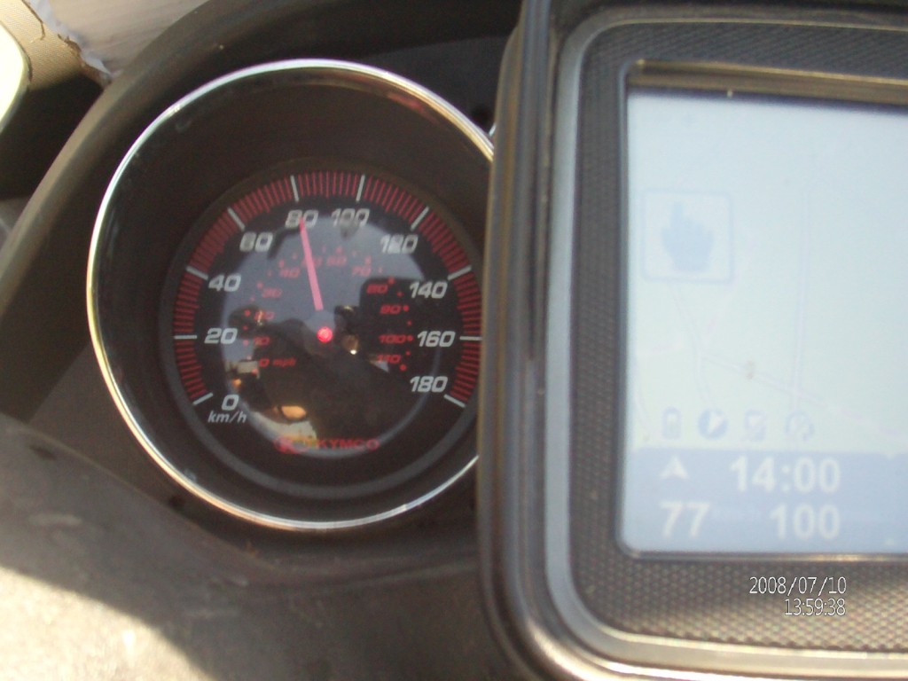

Da ich mich nicht so gerne in Theorien verliere, wo bekanntlich zu viele Unbekannte drin stecken, sondern lieber greifbare Praxis vor mir habe hier noch etwas zu den Übersetzungen und daraus resultierenden Geschwindigkeiten.
Ps. Soooo ungenau ist der Tacho ja nun auch wieder nicht.
60 kmh.JPG (123.62 KiB) 12474 mal betrachtet
80 kmh.JPG (120.97 KiB) 12474 mal betrachtet
158 kmh.JPG (119.45 KiB) 12474 mal betrachtet

Wo gibt es sooo viele Unbekannte?
Alles was für dich Unbekannte sind lässt sich durch nachmessen einzelner Teile ermitteln.
Und soll die Darstellung mit 158 Km/h nun ein Beweis dafür sein,dass es an den Käseecken liegt, oder das du verschweigst bergab gefahren zu sein.
Den Drehzahlbereich hätte ich gerne mal gesehen.
Um es vorweg zu nehmen, meine Testergebnisse mit SR und FR Rollen waren für mich sehr ernüchternd.
Durchgeführt auf ein und derselben Strecke mit Seitenwind,ebener Strecke,geprüften Reifendruck, bei gleicher Lufttemperatur, Luftfeuchtigkeit und Luftdichte.
Die Differenzen betrugen bei der Beschleunigung und Endgeschwindigkeit maximal 0,5 Sekunden und maximal 0,6 Km / h.

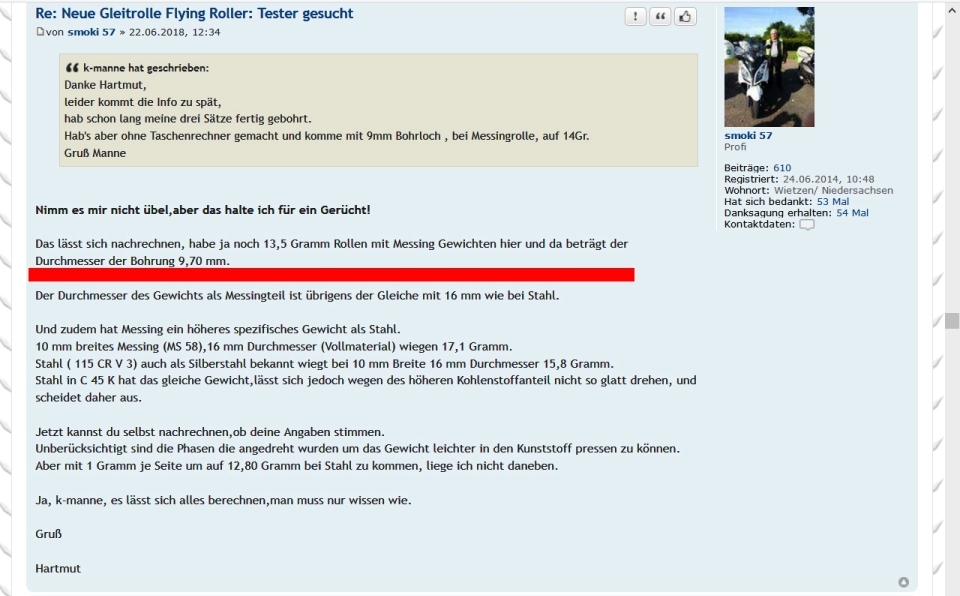

Re: Neue Gleitrolle Flying Roller: Tester gesucht

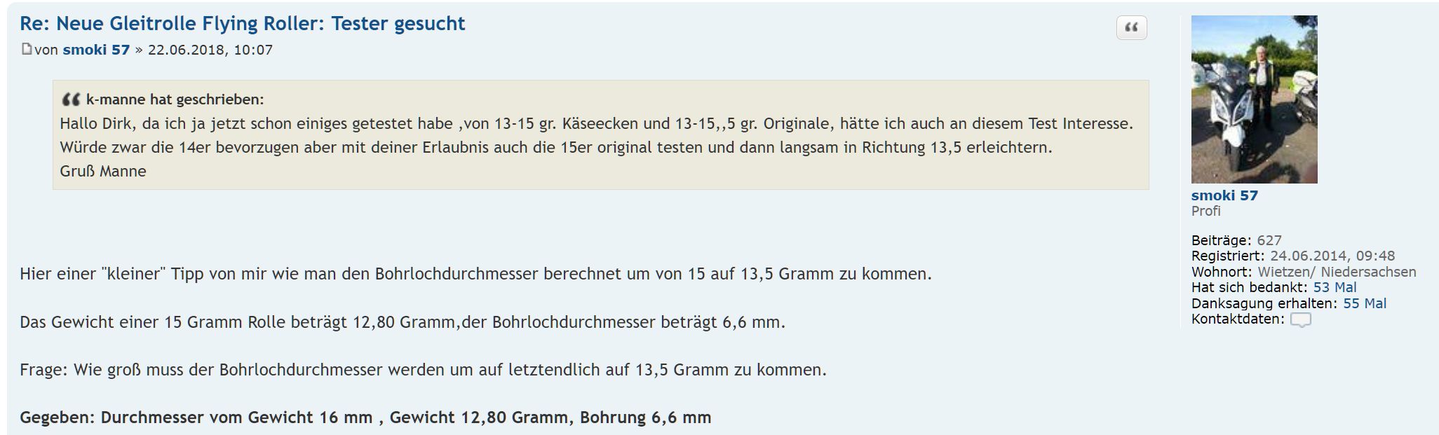

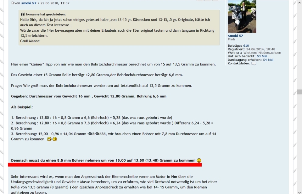

Mein lieber Hartmut,
leider habe ich noch einen geregelten Job der mich davon abhält haarsträubende Theorien auf zu stellen und dann noch zu behaupten dass der Rest der Welt zu dumm dazu ist.
Das Theorie und Praxis nicht immer überein stimmen hast Du doch eindrucksvoll bewiesen, siehe Bilder, des weiteren bei deiner Berechnung zur Übersetzung
Sollte jedoch jemand die Frechheit besitzen dich auf deine Fehler hin zu weisen wird dieser entweder mit Hartmutschen Formeln bombardiert oder ignoriert, siehe Korrektur von Opa Hans oder Hamburgo.
Für diese Art von Diskussionen habe ich weder Zeit noch Geduld.

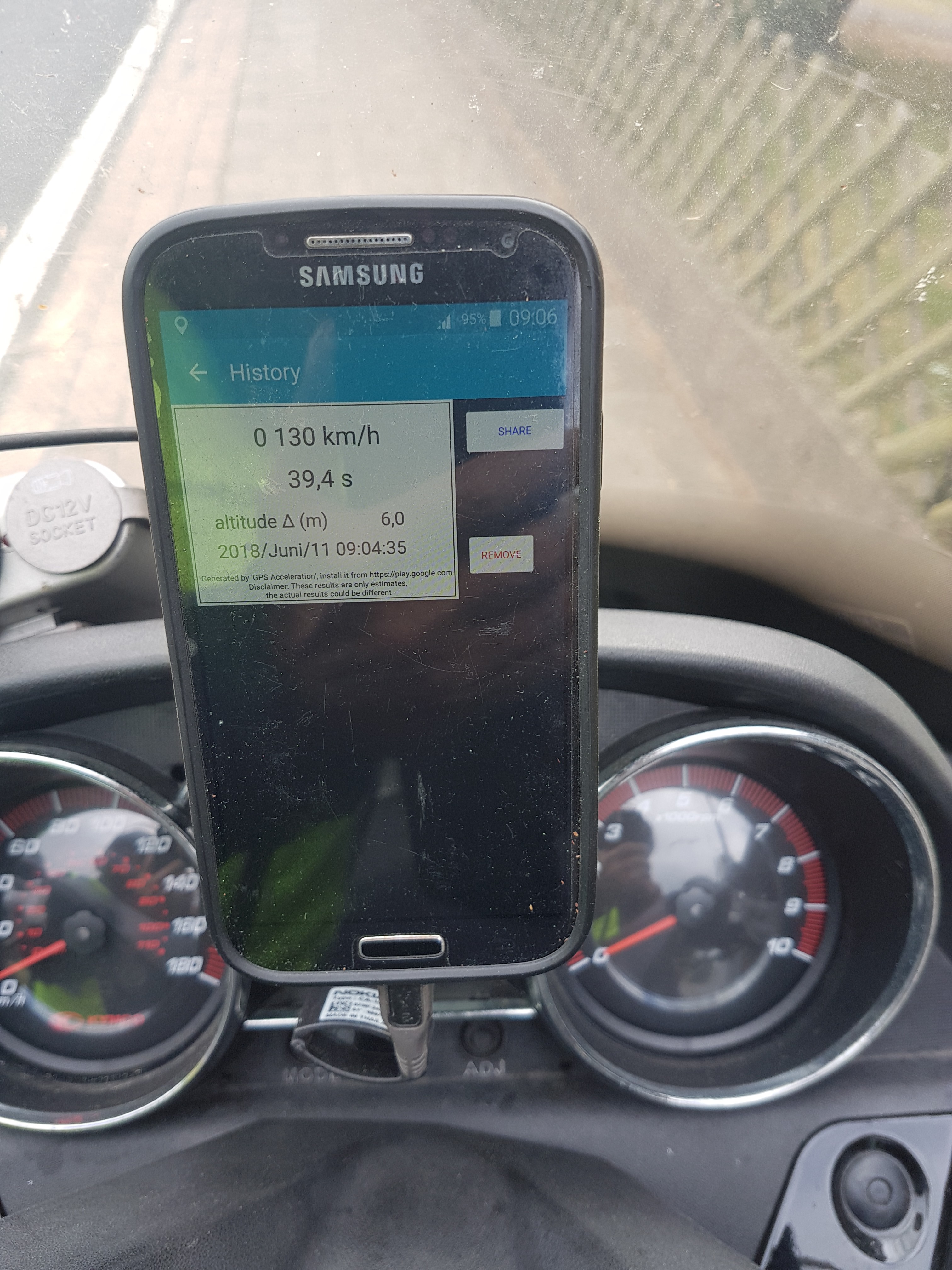

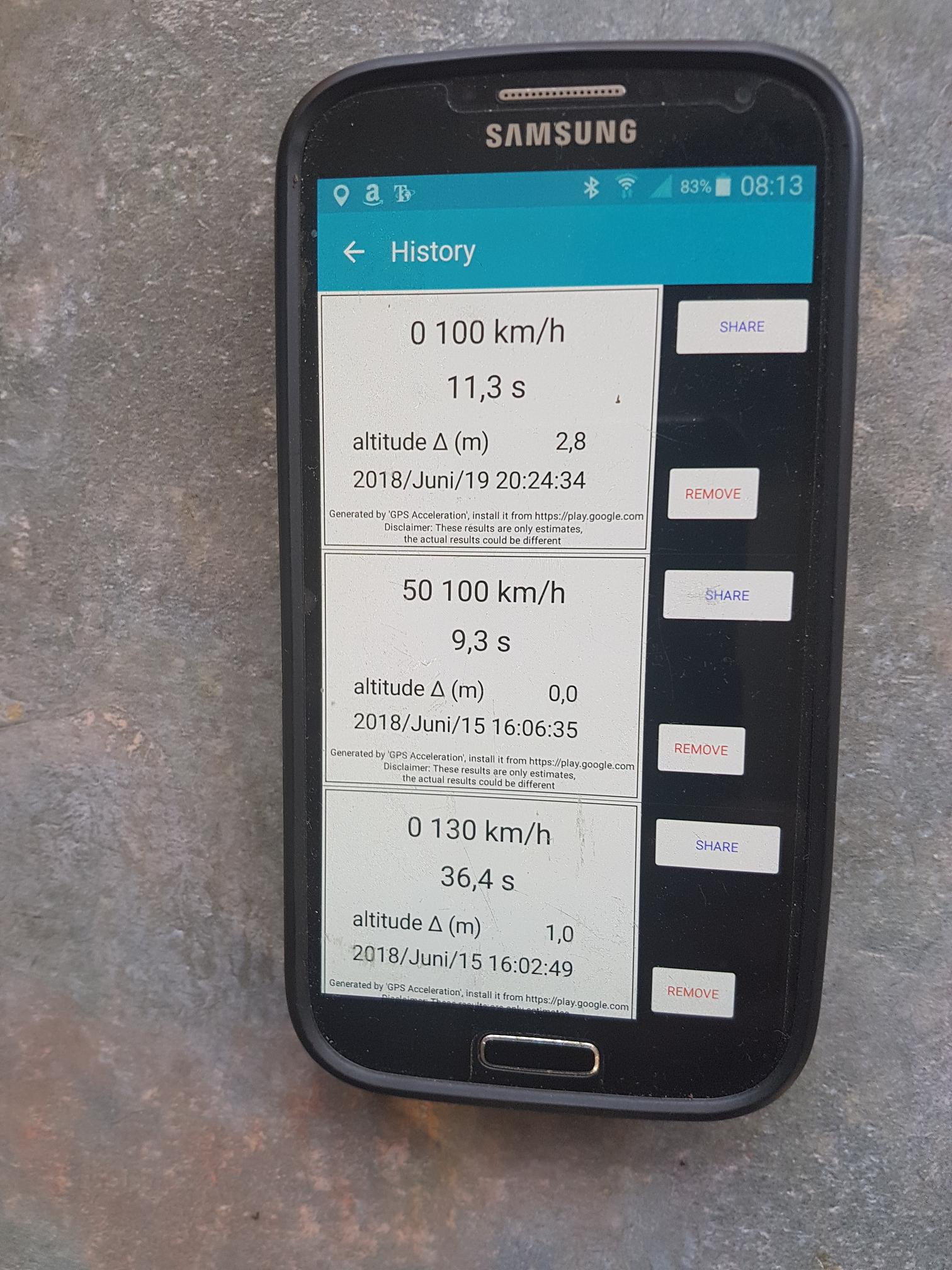

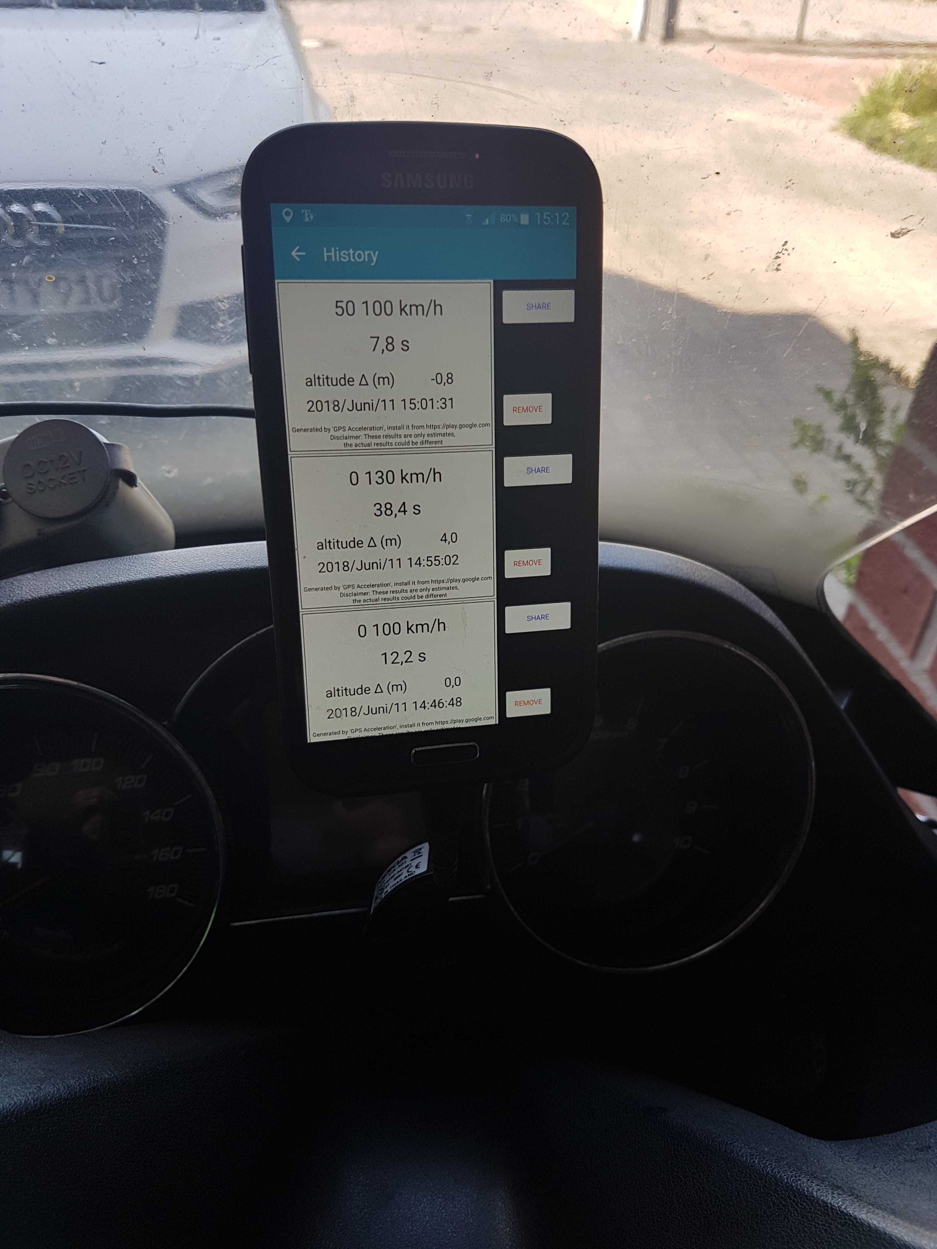

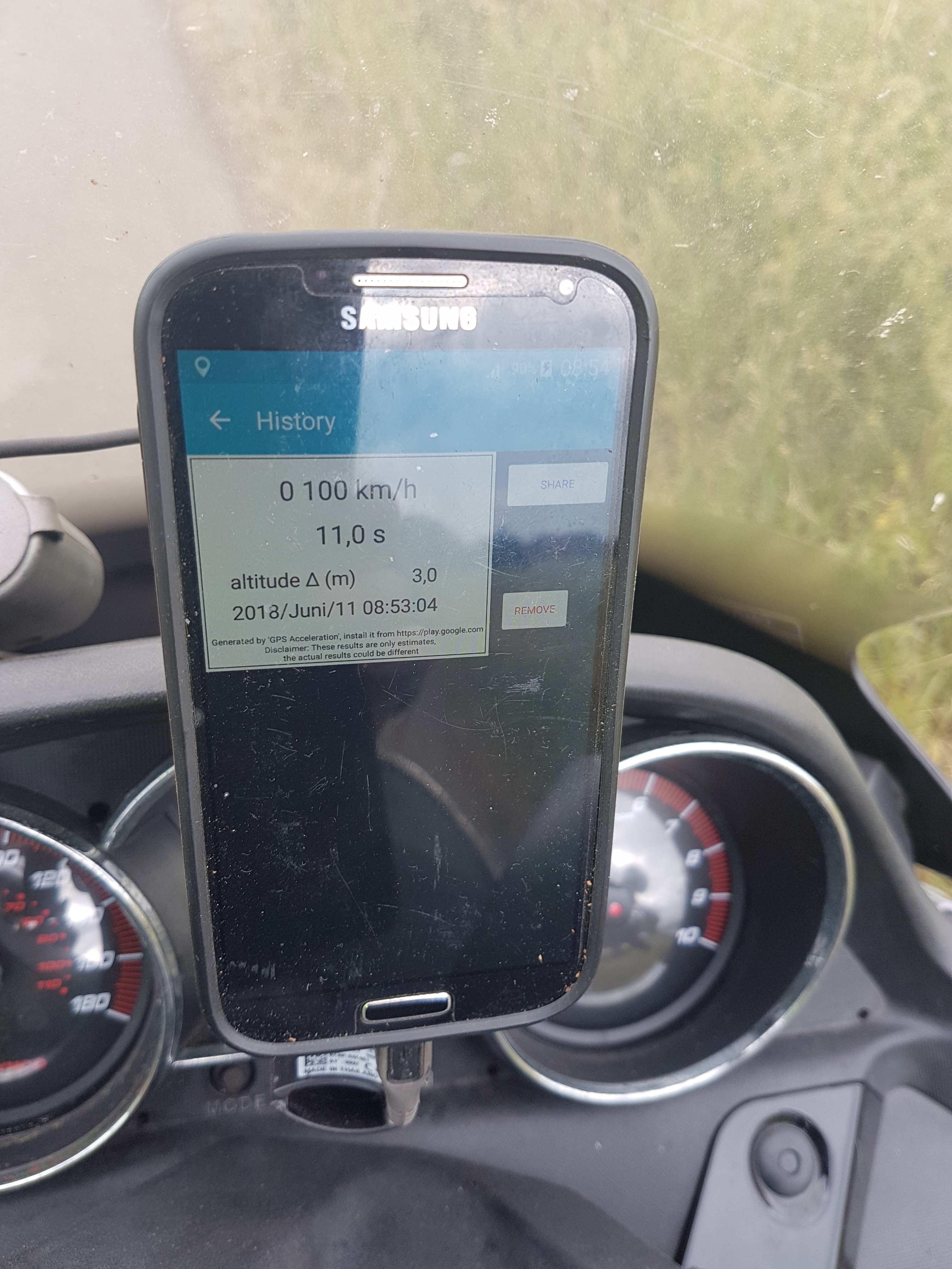

Um zwei einfache Fragen die sich mir stellen und zwar , welche Drehzahl zur Geschwindigkeit, benötigst du eine derart ausschweifende und aus dem Zusammenhang gerissene Erklärung ? ?
Letztendlich wird von dir nur ein ziemlich billiger Versuch mit Zitaten unternommen, die Frage,ob du bei den 158 Km / h bergab gefahren bist und welche Drehzahl du am Motor hattest,ausgewichen. Nicht mehr und nicht weniger.
Oder willst du allen weiß machen, dass bei der Geschwindigkeit sich die Drehzahl nur unwesentlich verändert hat?
Was mir persönlich widerstrebt sind Schauermärchen die bei solchen Fragen immer wieder aufgetischt werden und sich fachlich mathematisch widerlegen lassen.
Mein Test begann damit,dass ich den Roller und mich gewogen habe (234 kg Gesamtgewicht9, der Reifendruck, Luftfeuchtigkeit, Lufttemperatur usw. sowie die Fahrstrecke für alle Bedingungen gleich waren. Nicht mal hier,mal da,mal bergab,mal bergauf, mal den Wind von hinten,mal von vorne.
Bei einem Seitenwind mit 13 km /h von der Seite,sind die Bedingungen nahezu gleich.
Mit 13,5 Gramm SR Rollen bin ich angefangen und habe das Gewicht bis auf 15 Gramm erhöht.
Analog dazu bin ich bei den FR Rollen mit 15 Gramm angefangen und habe sie bis auf 13,5 Gramm erleichtert.
Das erstaunliche war,das ich bei allen Messungen,weder eine bessere Beschleunigung noch Endgeschwindigkeit erzielen konnte, was mich dazu veranlasst hat, den Grund mathematisch nachzugehen, indem ich die Fliehkräfte der Rollen berechnet habe.
Allein dabei zeigte sich, dass was am Drehzahlmesser bereits zu erkennen war,dass leichtere Rollen um die gleiche Fliehkraft zu erzeugen wie schwere Rollen, eben mehr Drehzahl benötigen.
Dann wollte ich wissen,ab wo beginnt der Drehzahlbegrenzer einzusetzen und habe den Motor auf dem Hauptständer drehen lassen,bis es Zündaussetzer gab und das war bei 8500 U/ min.
Nun kann man sich die ganze Sache etwas einfach machen und dividiert die 8500 U/min durch die maximale Geschwindigkeit von 132 km / h
Demnach hätte dein Motor bei 158 km /h 10.174 Umdrehungen drehen müssen.
Werfe mal einen Blick auf deinen Drehzahlmesser wo da Ende im Gelände ist.
Und wenn er nur 8500 Umdrehungen erreicht hat,dann kannst du nur bergab gedünst sein, hat aber mit den Rollen und Antrieb nichts mehr zu tun, denn der ist über diese Drehzahl von 8500 U/min hinaus, nicht mehr vorhanden.
Mein Downtown hatte mit 234 Kg Gesamtgewicht eine Beschleunigung von 0 auf 100 in 11 - 11,5 Sekunden,egal welche Rollen mit welchem Gewicht ich verbaut hatte.
Von 0 bis 130 km / h benötige er bei 13,5 Gramm Rollen und 1%Steigung 38,4 Sekunden, mit 15 Gramm 36,4 Sekunden.
Die Drehzahl lag mit 13,5 Gramm Rollen bei 8300 U/min und mit 15 Gramm bei 7800 U/min.
Alle Tests wurden bei 22°C Lufttemperatur ,einer relativen Luftfeuchtigkeit von 65%, einer Windgeschwindikeit von 3,6 m pro Sekunde von der Seite durchgeführt.
Ich habe bewusst darauf verzichtet den Test bei 34°C Lufttemperatur und 78% Luftfeuchtigkeit durchzuführen, weil dadurch die Motorleistung rapide (bis zu 10%) in den Keller geht. Auch das ist eine unumstößliche Tatsache und keine Unbekannte, dass bei einer hohen Lufttemperatur und Luftfeuchtigkeit Sauerstoff verdrängt wird,der dem Motor für eine gute Verbrennung nicht zu Verfügung steht.
Eine gute Beschleunigung hat also nichts mit den Rollen und dessen Gewicht zu tun,sondern hängt vom Gesamtgewicht des Fahrzeugs ab.
Von daher ergeben sich von einem zum anderen Fahrzeug Unterschiede, die Endgeschwindigkeit hängt davon ab,ob man bergab, mit oder ohne Rückenwind fährt.
Und da ich meine Messungen unter gleichen Bedingungen durchgeführt habe, war das Endergebnis sehr ernüchternd.
Deine Messungen mit einem Navi und Endgeschwindigkeit, sagt über ein verbessertes Beschleunigungsverhalten mit verschiedenen Gewichten,rein gar nichts aus.
Mein Fazit:
Es ist vollkommen gleichgültig ob 13,5 Gramm, oder 14 - 15 Gramm Rollen verwendet werden, am Beschleunigungsverhalten und an der Endgeschwindigkeit ändert sich rein gar nichts.
Was sich ändert ist die Motordrehzahl, bedingt durch die Fliehkräfte der Rollen um den Antriebsriemen aufsteigen zu lassen.
Und wie man sehen kann, benötigen 13,5 Gramm Rollen 2 Sekunden länger um den Antriebsriemen in die Endposition und bis zur Endgeschwindigkeit des Fahrzeugs zu bringen wie mit 15 Gramm Rollen bei einem Gesamtgewicht von 234 Kilogramm des Fahrzeugs.
1. Die Beschleunigung hängt wie bei allen Fahrzeugen, ob Lkw,Pkw, oder Motorroller vom Gesamtgewicht ab.
2. Die Zeit die bis zur Endgeschwindigkeit benötigt wird, hängt von der Drehzahl des Motors und dem Gewicht der Vario-Rollen ab,ebenso, wie hoch das Gesamtgewicht des Fahrzeugs ist,welches vorwärts bewegt werden soll und wie hoch die Gegenkraft aus Gesamtgewicht,Steigung der Fahrbahn,sowie Gegenwind ist.
Letztendlich ist es egal,ob man Rundrollen verwendet,oder "Käseecken"!
Der einzige Vorteil bei den Käseecken liegt darin, dass sie aus einem sehr hochwertigen Kunststoff (PEEK) bestehen und das sie keilförmig gestaltet sind,die ein Abflachen wie bei Rundrollen ausschließen.

Lieber Smoki,
ich habe mir noch einmal Deine Berechnungen zu Gemüte geführt. Dabei ist mir die Angabe aufgefallen:"eine 15Gramm Rolle wiegt
12,8Gramm". Das ist eine Aussage wie eine 1Euro Briefmarke kostet 70ct.
Das ist nicht einmal 1Klasse Grundschule um mit Deinen Bemerkungen zu schreiben.
Um Deine Ausführungen zu verstehen muss man sehr viel dazudichten um Sie zu verstehen.
Ich werde mich bemühen Deine Denkweise zu verstehen.

smoki 57 hat geschrieben: Demnach hätte dein Motor bei 158 km /h 10.174 Umdrehungen drehen müssen.
Auf Manne's Navi steht 148 kmh. Also wenn interessierts??
Liest du deine Messgeräte auch so nachlässig ab? Dann wunderts mich nicht wenn alle Gewichte die gleiche Beschleunigung bringen. Kleiner Tipp - der Bildschirm friert schon mal ein... :shock:
@manne: da war fei nur 100 kmh erlaubt... :mrgreen: :mrgreen: :mrgreen:
r103 hat geschrieben:
Sorry über gesehen, kann aber als unterentwickelter Brettergymnasiast bei über 10000 u/min. schon mal passieren :oops:

Hallo Hartmut,
ich hab mir gerade Deinen letzten Beitrag nochmal in Ruhe durchgelesen. Du schreibst Dein Downie hat ein
Gesamtgewicht von 234 Kg. Das verwirrt mich etwas. Der Roller wiegt doch leer schon 188 Kg. Fahrfertig
wohl kaum weniger als etwa 200 Kg.
Deshalb meine Frage, ob Du Dich da vielleicht verschrieben hast? Oder wiegst Du tatsächlich samt Helm
und Klamotten nur etwa 34 Kg? :shock: Oder hast Du Zubehör mit einem Gewicht von 34 Kg an Bord, und
das Gesamtgewicht wurde ohne Dich als Fahrer ermittelt?

Ob Mannes Motor bei 158 km / h über 10.000 U / min, oder bei 148 km / h über 9000 U / min ( korrekt 9300 U/min) gedreht hätte, spielt letztendlich keine Rolle.
Der Drehzahlbegrenzer setzt bei ca. 8500 U / min ein und damit ist beim Vortrieb Ende im Gelände.
Diese Geschwindigkeit erreicht man nur bergab am Drehzallimit und ist damit nur Augenwischerei.
Hier mal ein Auszug aus meinen Messergebnissen.
Anhand des Datum und der Uhrzeit kann man sehen,wann die Messung durchgeführt wurde, und ob es auf der Strecke bergab oder bergauf ging.
Das sind keine subjektiven Eindrücke,das sind Tatsachen.
Gemacht mit 15 Gramm Rollen.
Und hier am Morgen mit 13,5 Gramm Rollen die ich eingebaut hatte.
Na Leute, gewaltige Unterschiede :D in Beschleunigung und Endgeschwindigkeit.
Von da an war mir klar,ob ich 13,5 Gramm Rollen oder 15 Gramm Rollen drin habe,es bringt nichts.
Und jetzt komme mir keiner mit einer notariellen Beglaubigung, der kann den Notar selber bezahlen.

ein paar Fotos folgen noch wie ich die Rollen,bzw. die Gewichte leichter gemacht habe.
Denn eine Böse Zunge behauptet gelesen zu haben,dass ich geschrieben haben soll, dass eine 15 Gramm Rolle 12,8 Gramm wiegen soll.
Was es mit den 12,8 Gramm auf sich hat,werdet ihr dann sehen.

Hallo Smoki dieser Beitrag ist doch sicher von Dir oder Irre ich mich.
Den Ausdruck böse Zunge finde ich gut er ist leider nicht passend.

In Sachen Beschleunigung habe ich diese Woche einen Selbstversuch mit meinen Käseecken (13,5g) unternommen.
Dazu habe ich mir eine halbwegs ebene Landstrasse am Hamburger Stadtrand gesucht, und bin jeweils mit
Vollgas aus dem Stand losgezogen. Nennenswerten Wind habe ich dabei nicht gehabt. Um das Ergebnis möglichst
nicht zu verfälschen, bin ich die selbe Strecke jeweils (mehrfach) hin- und zurückgefahren, und habe dabei jeweils
die Zeit mit der von Dir empfohlenen App (GPS Acceleration) gemessen. Diese App habe ich selbst auch schon seit
längerem in Verwendung, und bin damit auch sehr zufrieden. Nachstehend ein paar exemplarische Messergebnisse:
:shock:
Im Ergebnis lag die Beschleunigung von 0 auf 100 km/h im Mittel bei rund 9,3 Sekunden. Mit den alten Standardrollen
hatte ich bereits vor etwas über einem Jahr mal einen Versuch unternommen. Leider habe ich die Bilder der alten
Messungen nicht wiedergefunden. Ich weiß aber, dass das Ergebnis seinerzeit im Mittel so bei rund 10,5 Sekunden lag.
Insofern kann ich für meinen Roller feststellen, dass sich durch den Einsatz der leichteren Käseecken eine
spür- und messbare Veränderung der Beschleunigung ergeben hat. Das Ergebnis finde ich, aus den von mir bereits
beschriebenen Gründen auch nicht sonderlich überraschend. Jeder der schon mal versehentlich mit dem Auto im
zweiten statt im ersten Gang losfahren wollte, weiß wie ich das meine. Fahrradfahrer, die vorne auf dem großen
Kettenblatt starten, wohl auch.

smoki 57 hat geschrieben:Um zwei einfache Fragen die sich mir stellen und zwar , welche Drehzahl zur Geschwindigkeit, benötigst du eine derart ausschweifende und aus dem Zusammenhang gerissene Erklärung ? ?
Ausgewichen bist Du meiner Anfrage zu der Differenz deiner Angaben bei der Bohrloch Größe!!
Stimmt ABER NICHT MIT DEINEN GUMMI FORMELN!!

Noch was für Hartmut`s Statistik.

Na siehste geht doch, hast du schön gemacht.
Und bei welchem Gesamtgewicht wenn ich fragen darf? Meiner war vollgetankt und mit mir brachte der Roller 324 kg auf die Waage.
Wenn du jetzt noch einen Test machst von 0 bis 130 -140 -150 km / h ,bin ich zufrieden mit dir.
Achte aber darauf das nach Möglichkeit kein Minuszeichen bei altitude steht,ansonsten die gleiche Strecke zurück. Durch die Differenz hat man dann ein etwas genaueres Ergebnis.
Möchte gerne mal sehen,wie lange es bis 140-150 dauert bei welcher Steigung, oder Gefälle. (altitude )
0-100 in 7,2 Sekunden bei 8,3 Meter Gefälle (altitude - 8,3 ), da weiß man wie das Ergebnis zustande gekommen ist.
Denn meiner will mit 324 Kilogramm dies Tempo auf nahezu gerader Strecke beim besten Willen nicht.
Ich will morgen das Schätzchen mal bei uns eine Gefäĺlestrecke zur Schnellstraße runter scheuchen, geschätzter Höhenunterschied auf 2,5 Kilometer 19 Meter.
Mal sehen was drin ist.
Und stell Bitte mal deinen Kalender im Smartphone richtig ein,macht einen blöden Eindruck April 2018. Zu der Zeit stand das Thema noch gar nicht zur Debatte.Sollte man im eigenen und im Interesse des Lesers schon machen.

Typisch Hartmut, die 10,2 sec. bei 5,8 Meter HÖHEN DIFFERENZ AUF DER GESAMTEN STRECKE (nicht %) werden, wie alles was dir nicht in den Kram passt, unterschlagen.
Zudem solltest Du als Einsteins Enkel wissen das ein Smartphone die Zeit automatisch einstellt, meine Messungen haben genau zu dem gezeigten Datum, aus anderen Gründen, statt gefunden.
Zu guter letzt, meine Fragen wurden noch immer nicht beantwortet.
Ist schon grausam wenn man eigene Fehler, selbst nach Hinweis, vor lauter selbstüberschätzung nicht eingestehen kann.
Habe fertig.

Und da du die App ja schon länger verwendest,hätte ich gerne gesehen in welcher Zeit und Gefälle dein Roller 148 km / h bringt.
Und dann richte deine Kamera mal auf den Drehzahlmesser.
Die Strecke die du mit deinem Navi 148 gefahren bist,ist doch hoffentlich noch da. :D :wink:
Und im Übrigen ist das Thema absolut nicht aus dem Ruder gelaufen,ich habe meine Messergebnisse mit SR und FR Rollen gewissenhaft durchgeführt, währenddessen du versucht hast den Lesern einen Bären aufzubinden.
Und nun zeig uns mit der App wie dein Roller 148 auf gerader Strecke fährt. Die 2 km / h bis 150 wirst du doch wohl schaffen,oder.
