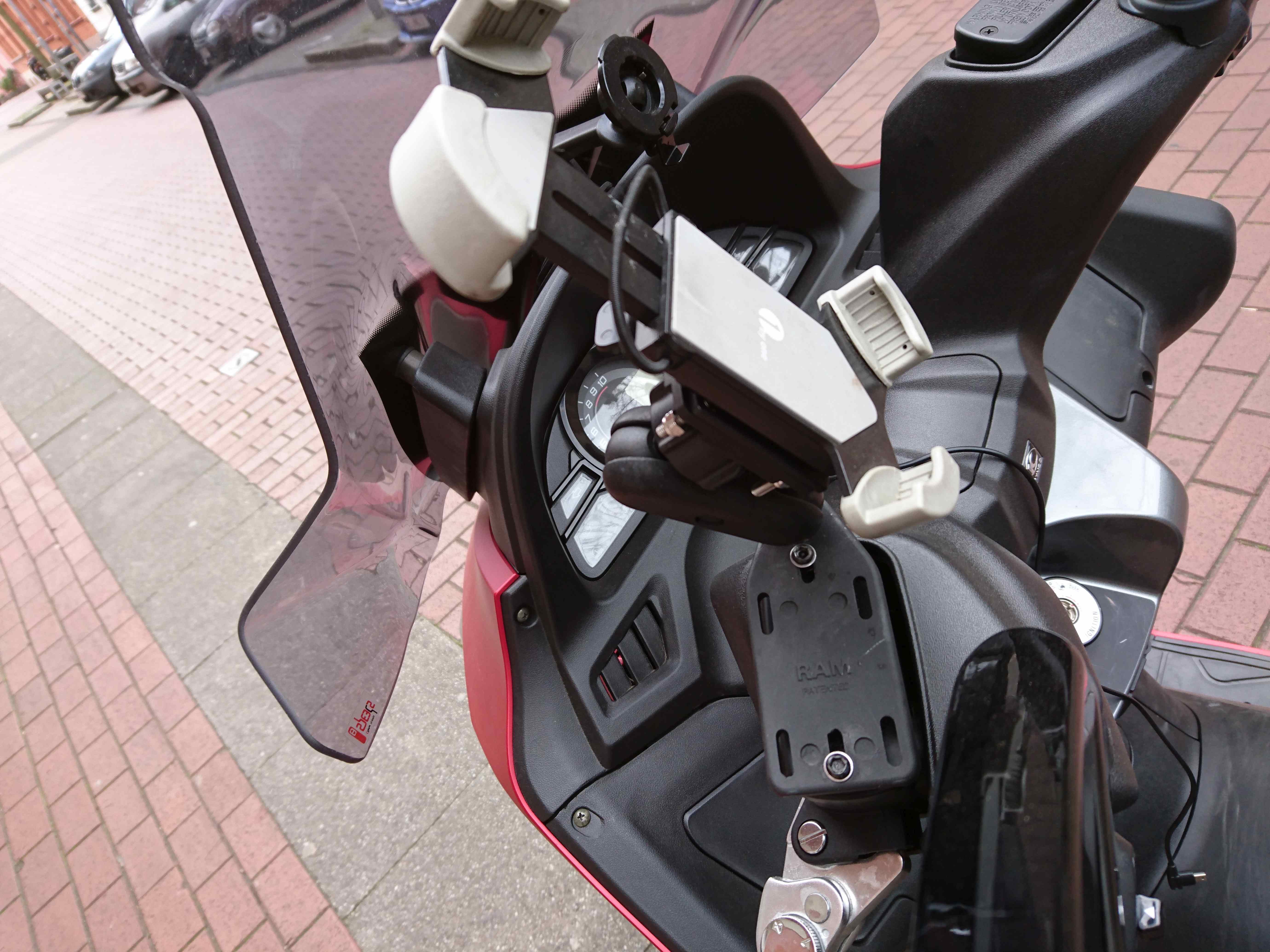

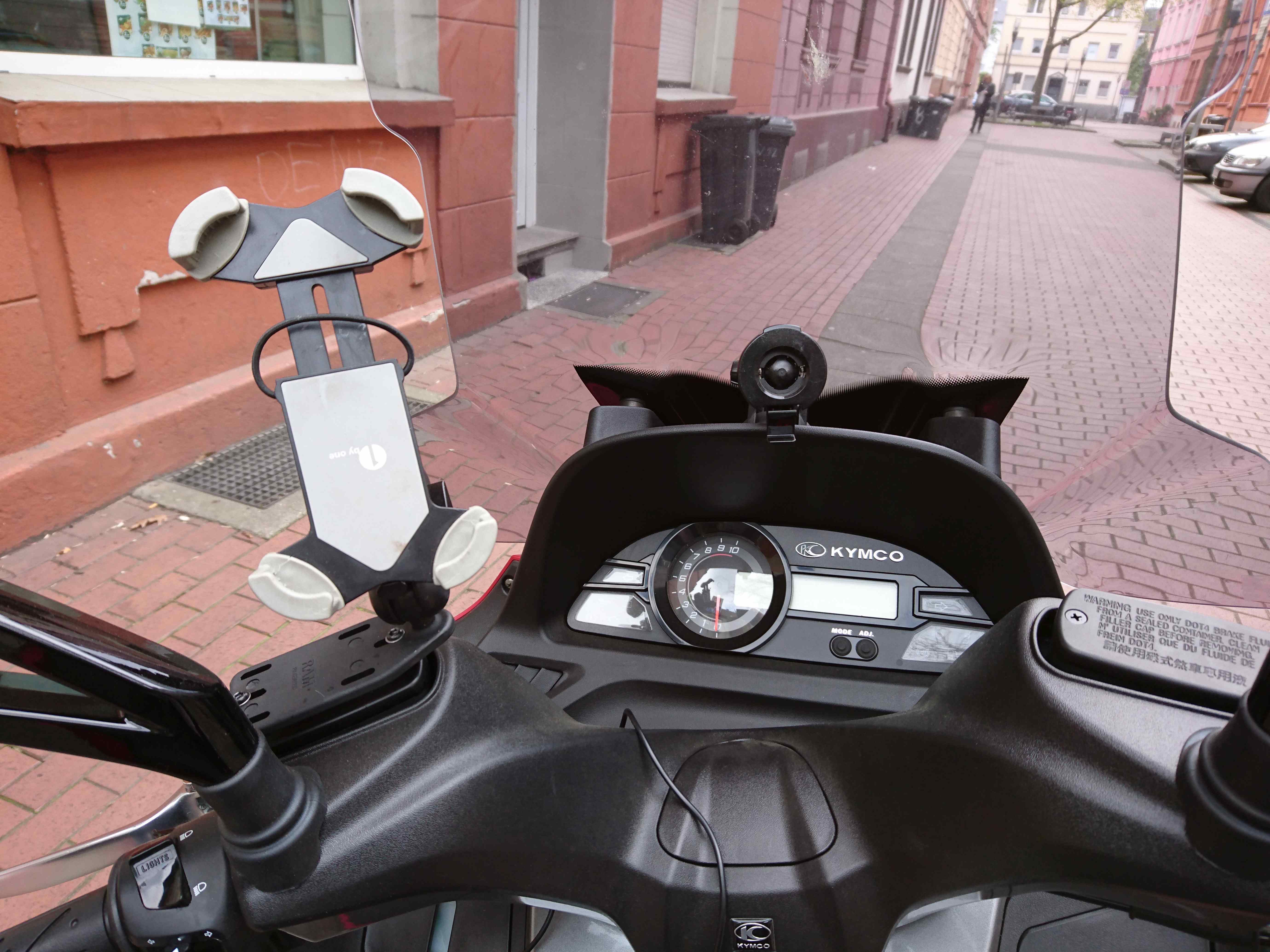

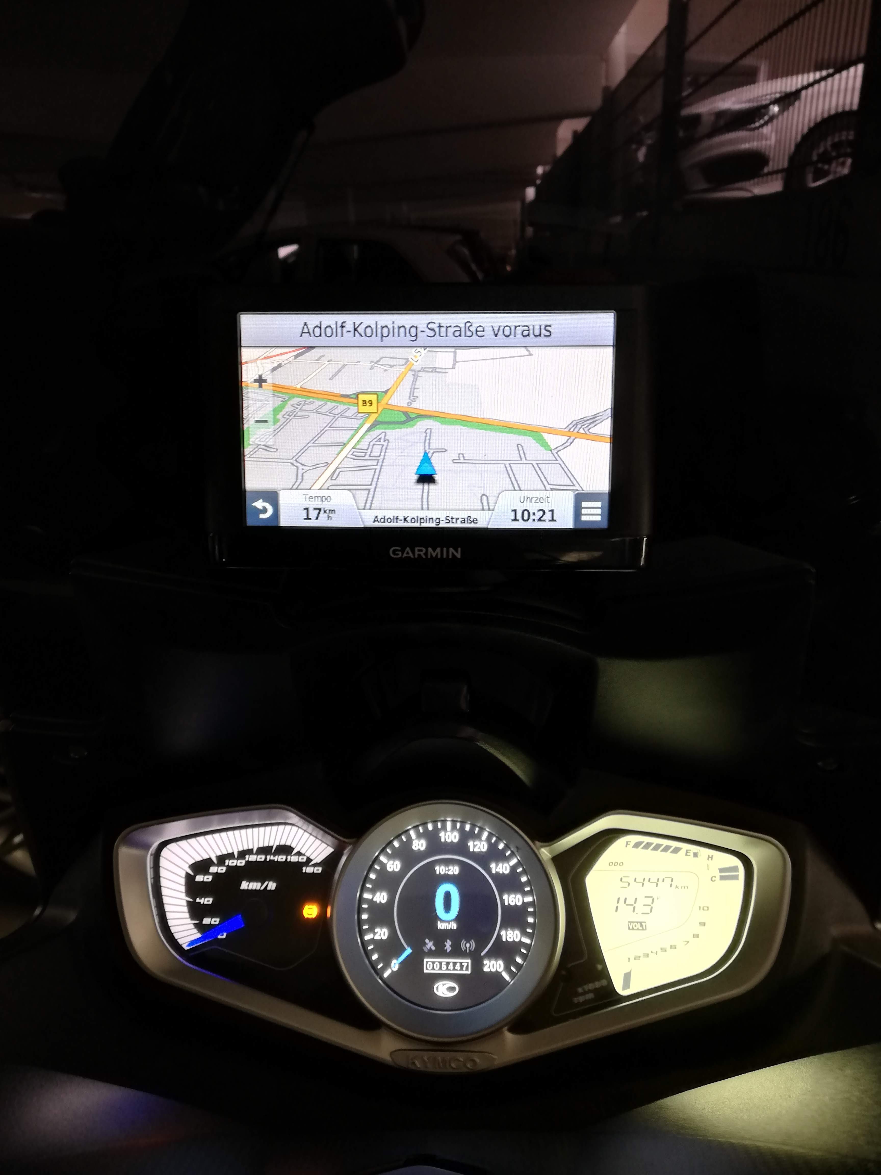

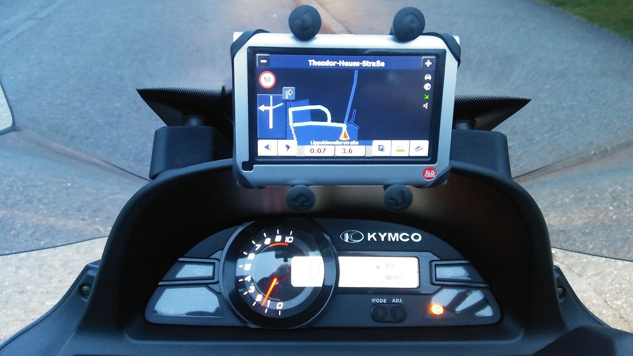

ich habe mir ein einfaches Auto Navi besorgt (Garmin nüvi 57LMT) und eine Halterung mit Saugnapf. Für den Saugnapf habe ich eine Klebeplatte oben auf die Verkleidung geklebt: hält alles bombig, ohne zu bohren etc.
Mein Handy brauche ich manchmal mit der Freisprechanlage im Helm (mit Motorrad naviapp!). Dafür habe ich noch eine Halterung von RAM auf dem Bremsflüssigkeitsbehälter. Auch hier funktioniert alles bestens! Der handyhalter ist universal und passt für alle smartphones bis 5,2Zoll
Schöne Grüße
frankyibo
Schöne Grüße
frankyibo

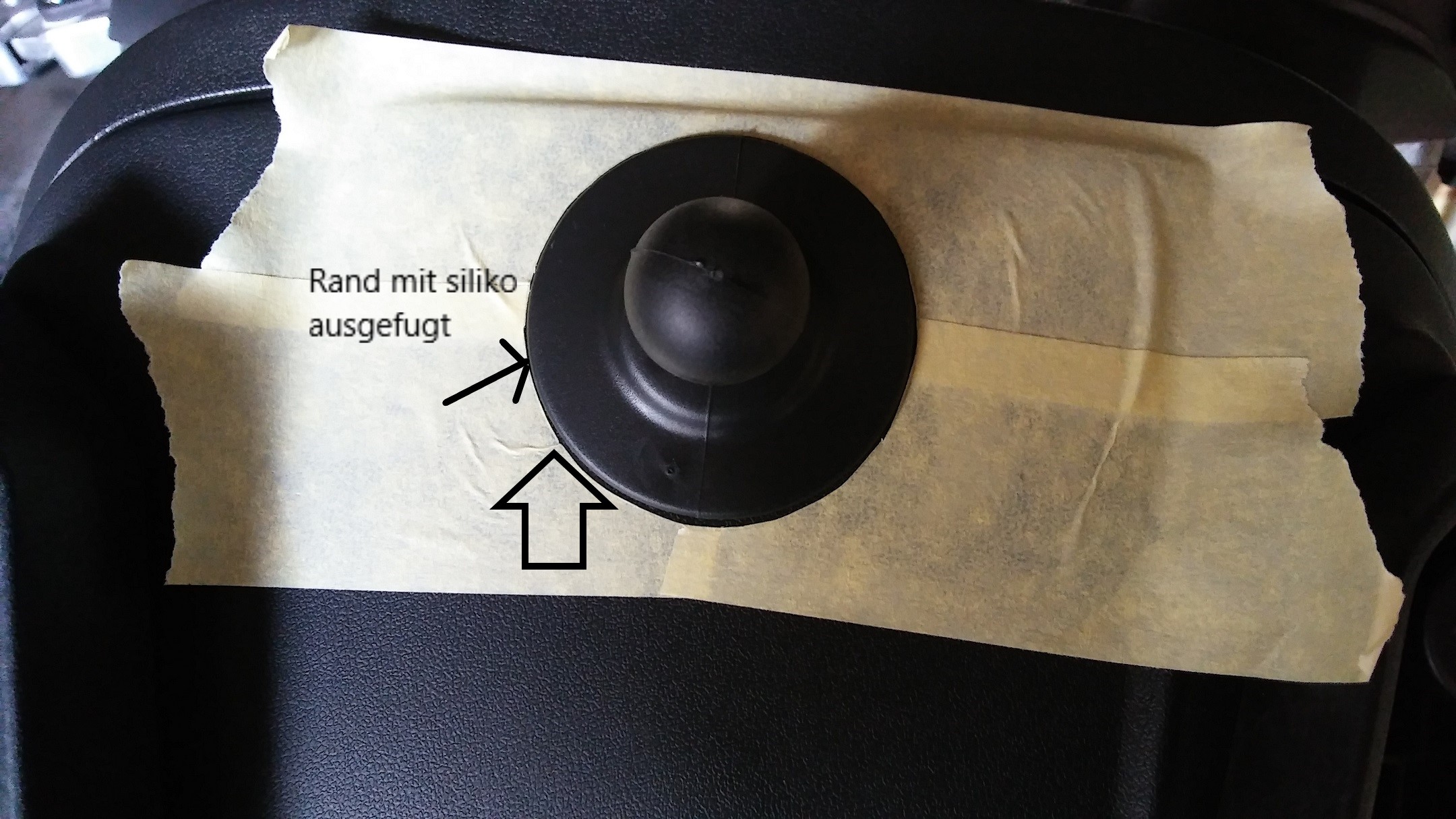

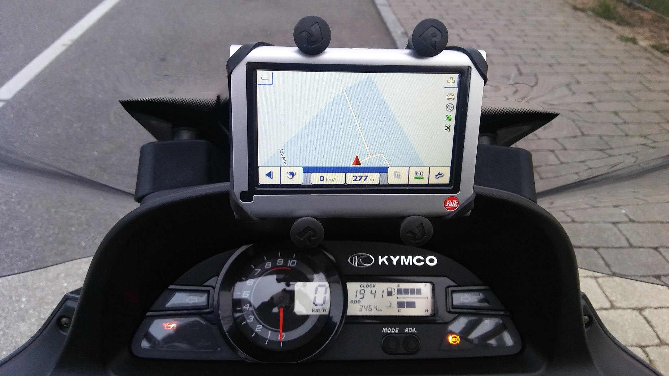

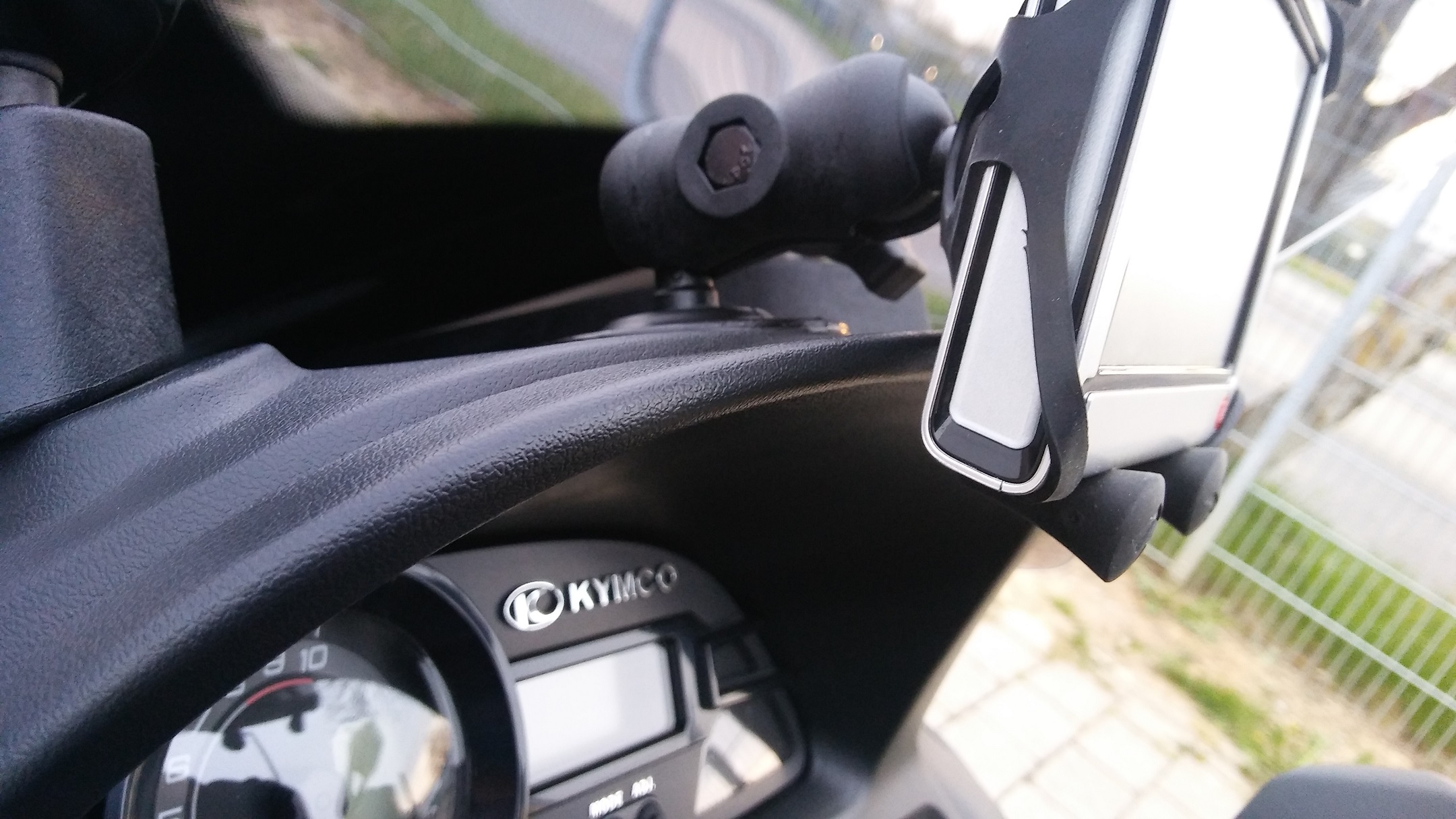

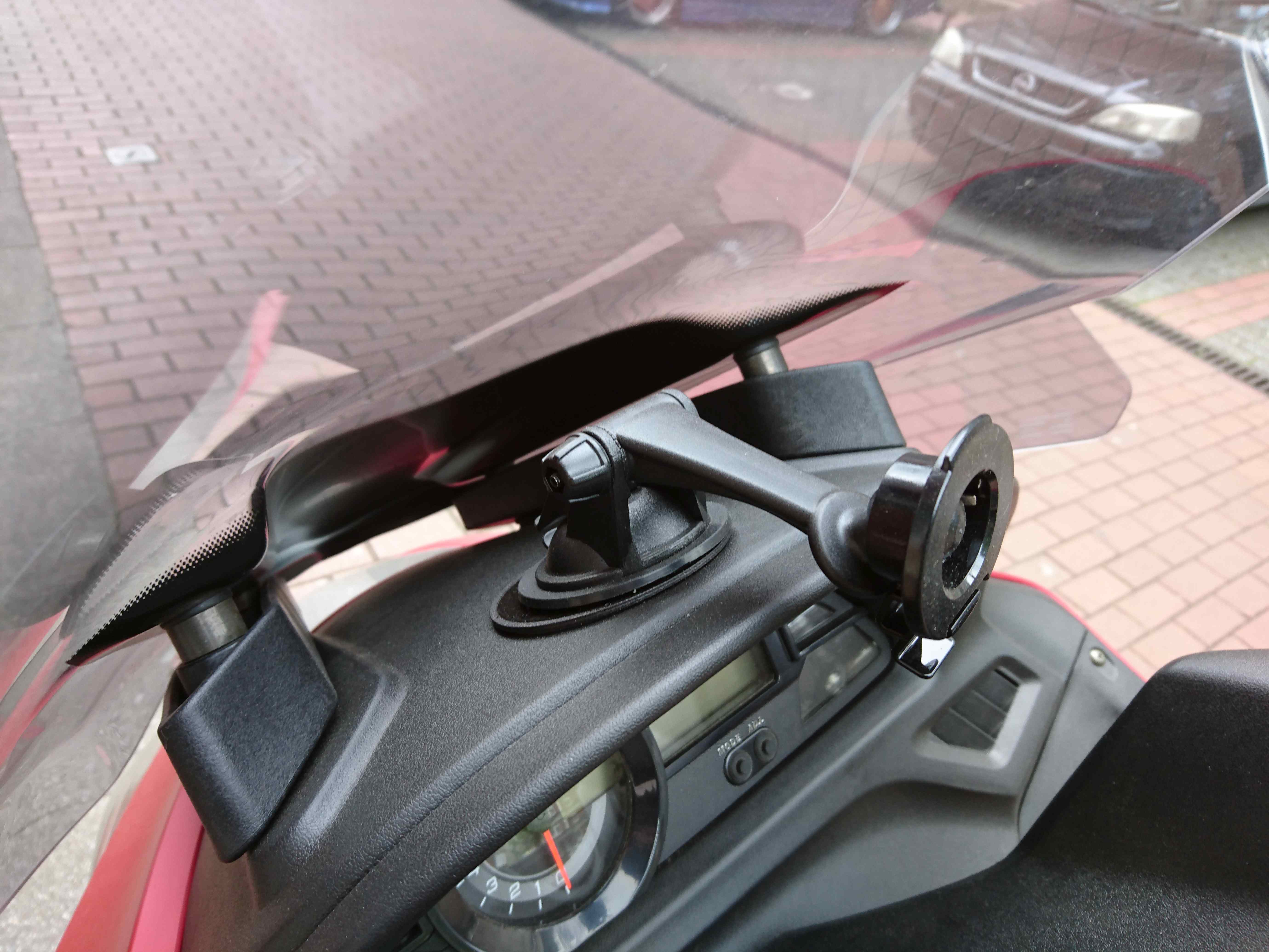

Hier eine andere Variante Navi Halterung von mir .
Flex-Basis zum Aufkleben von RAM MOUNT und Ram X-Grip Klemmenhalterung .
Mit diese universelle Halterung kann Mann wer will entweder für Smartphone oder navi wählen .
Die Halterung hält bomben fest mit der doppelseitiger PSA-Klebepad , damit keine Feuchtigkeit und Wasser eindringt und eventuell die halterkraft beeinträchtigt habe den Rand mit Silikon aus gefugt ,denke ist kein Fehler .
Jetzt kann los gehen mit dem xciting

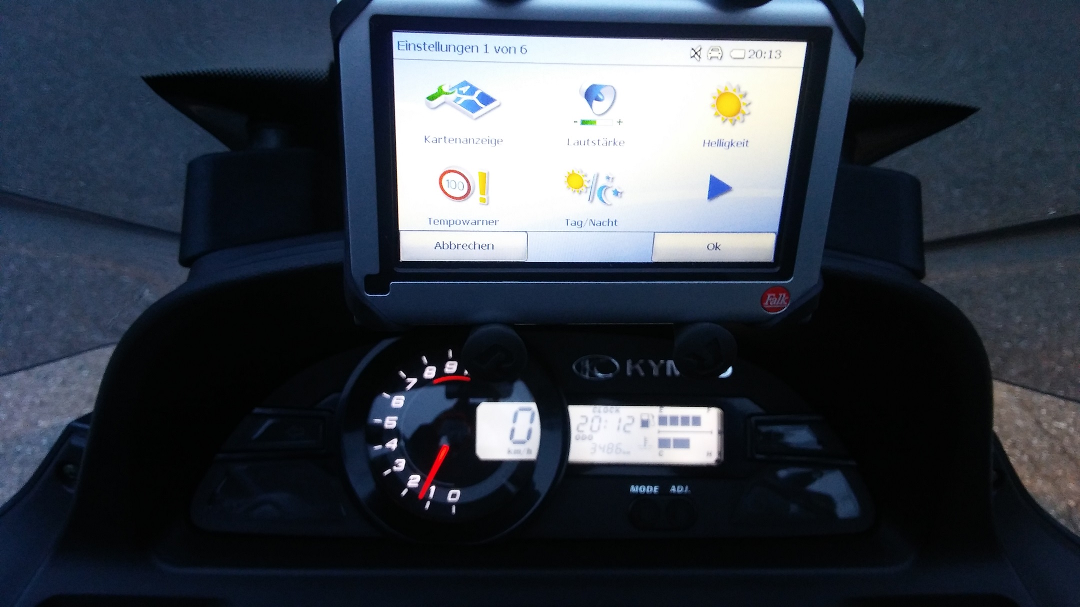

Die Situation an der Batterie gefällt mir noch nicht.
Wie und womit könnte ich das denn am besten dort absichern?

Das hast du doch gut hinbekommen.
Mein Stromanschluss ist über eine 10A Sicherung beim roten Kabel (plus) abgesichert.

Apple65 das hast gut hinbekommen. Wie löst du das mit dem Deckel Lenkermittich.
Tust du den Deckel ausschneiden oder ein Loch bohren?

Den Deckel habe ich passend für die Halterung und das Kabel perforiert. Der kostet incl. Versand nur ca. 10€.
Ist schon bestellt.

Re: Navi Einbau
Hier noch ein Bild von der Halterung.
Ich befürchte allerdings, dass ich mir da noch was anderes einfallen lassen muss, weil das doch sehr schwingt und ich nicht weiss, wie lange dieses 3D-Druckerteil das aushält.
So sieht's jetzt an der Batterie mit Sicherung aus.
(mittlerweile sind die Kabel natürlich ordentlicher verlegt)
Das mit dem Bilder einbinden funktioniert hier immer noch nicht...

Möchte ja mein Navi am Roller anbauen und nun möchte ich gerne wissen wo ich die 12V abzapfen kann.
Dachte an der USB Steckdose hinten, da müssten doch die 12V anliegen.
Zumindestens geht das teuere Teil (USB Kymco Original) direkt an den Kabelbaum per Stecker.

Hurra der Handyhalter aus Asien ist da und was soll ich sagen
Mein Tom Tom Rider 420 Navihalter passt ohne irgendwelche Änderung am Halter, sogar mit der Diebstahlsicherung dran.
Jetzt muss ich nur noch Lust aufs schrauben in der kalten Garage bekommen, dann ist das Ding dran und alles klar für die nächsten großen Mehrtägigen Touren im nächsten Jahr.
Habe nun ein Bilderhoster gefunden, damit kann ich euch mit weiteren Bildern belästigen.
Die Schrauben die nicht Schwarz sind kommen wahrscheinlich raus oder werden geschwärzt. Muss ja alles Stimmig sein.

So war von 13:30 Uhr bis um 16:15 Uhr. Und ich musste sehr viele Schrauben heraus drehen und bin trotzdem nicht an den USB Stecker ran gekommen.
Von vorne geht es nicht, man kommt nicht durch.
Und über dem Fach kommt man auch nicht durch. das Bild ist von der Rechten Seite, Links schaut es genauso aus.
Das ist das einzige was man von Vorne erreichen kann. Ist ein
Da ist die Dose zu sehen, aber komme nicht mal mit einer Hand da ran.
Habe die ganze Mechanik von von der Scheibenverstellung entfernt, aber die Platte auf das alles Sitzt geht nicht weg zu machen.
Als ich alles wieder zusammen hatte war es schon zu dunkel in der Garage und darin ist im moment kein Strom für Licht.
Den Halter habe ich noch nicht drauf geschraubt, da braucht man 4 Hände dazu. Muss morgen mal meine Frau mit ran zum halten.
Jetzt werde ist es doch durch die untere Verkleidung zur Batterie verlegen. Das Navikabel liegt schon mal soweit, nur noch für nach hinten ein Kabel besorgen.

Ja nur der Halter ist flott dran, aber den Strom suchen, das ist zu mindestens bei S 400 wegen der Scheibenverstellung etwas schwer.melmag hat geschrieben: 29.11.2019, 05:59 Uff... in dem Video siehts aus als hätte der junge Mann das Teil in 3 Minuten installiert.
Aber wo der Wille ist, da ist auch ein Weg.
Und das beste ist, hinter dem Navi wäre noch platz für eine kleine Actionkamera. Aber wenn vor weihnachten noch ein Paket für den Roller kommt, dann gibt es Ärger mit dem Hausdrachen

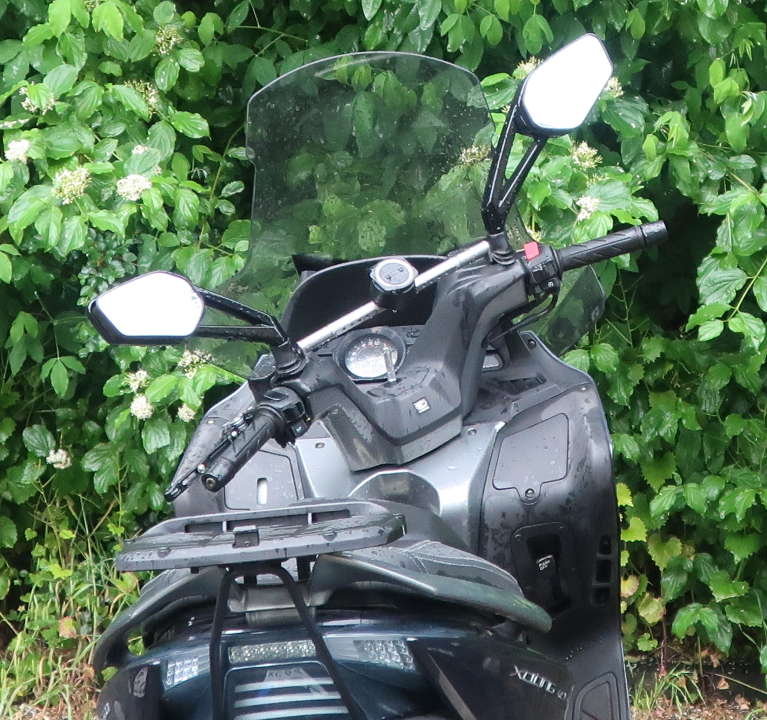

Hatte auch ein paar Ideen, das Navi fest einzubauen. Mit Tricks, die dem Dieb das Entwenden erschweren. Aber was er nicht abbekommt, macht er kaputt.
Daher ging ich auf eine Lösung, das Navi sporadisch zu befestigen und bei Bedarf über die Bordsteckdose mit USB-Adapter die kastrierte Aktiv-Halterung zur Dauerstromversorgung zu ersetzen:

https://zzip.de/forum/download/file.php ... ew&id=6264
Ich habs ganz einfach so gemacht
- IMG_20230225_102148.jpg (616.02 KiB) 4247 mal betrachtet

Bisschen dunkel das Bild,mache noch andere.Befestigung habe ich so gelöst,Saugnapf mit der Halterung mit 2 kleinen Schrauben auf der oberen Ebene verschraubt.Im linken Handschuhfach ein Loch gebohrt,Scheibe demontiert,Kabel durchgezogen von USB Buchse zum Navi.Kabel liegen unsichtbar,Navi hat nur bei Zündung Strom.Für mich ist diese Lösung OK,weil ich mit dem Nuudeldoo nicht klarkomme.
