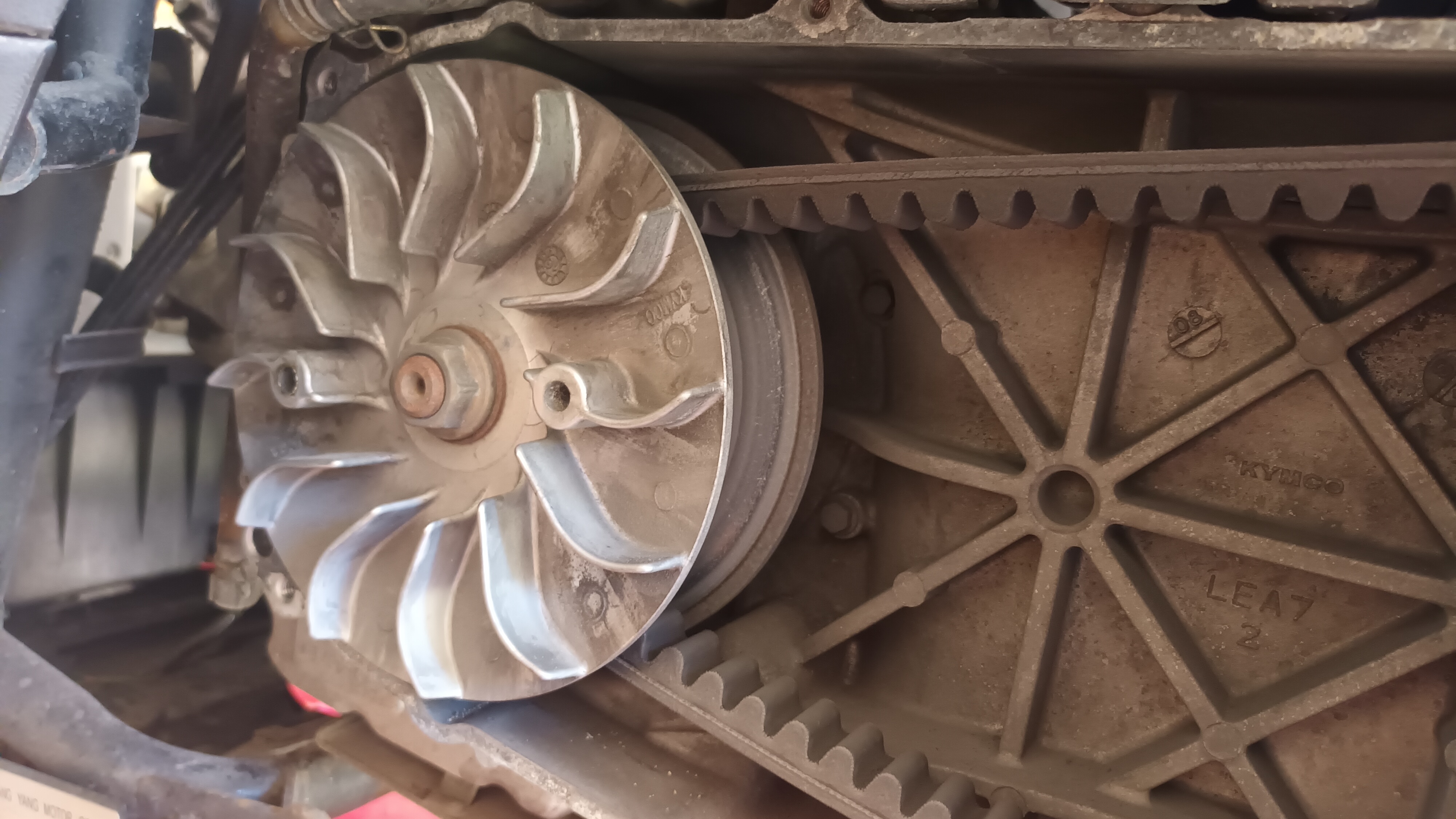

Re: Kaltstartproblem nach Ventileinstellung
Hm, komm nicht recht weiter. Wenn ich die richtige Scheibe gefunden habe, sehe ich dort keine Markierungen.
Oder habe ich den falschen Deckel aufgeschraubt?

rechts mit links verwechselt , würde ich sagen.

Nicht das der liebe Mann jetzt auf der anderen Seite die Lima ausbaut, es handelt sich nur um kleine Deckelchen rund ca. 1.5 bis 3. cm groß, die werden mit einem großen Schlitzschraubendreher rausgenommen. Mittig Kurbelwelle etwas weiter oben das Schauloch mit den Markierung

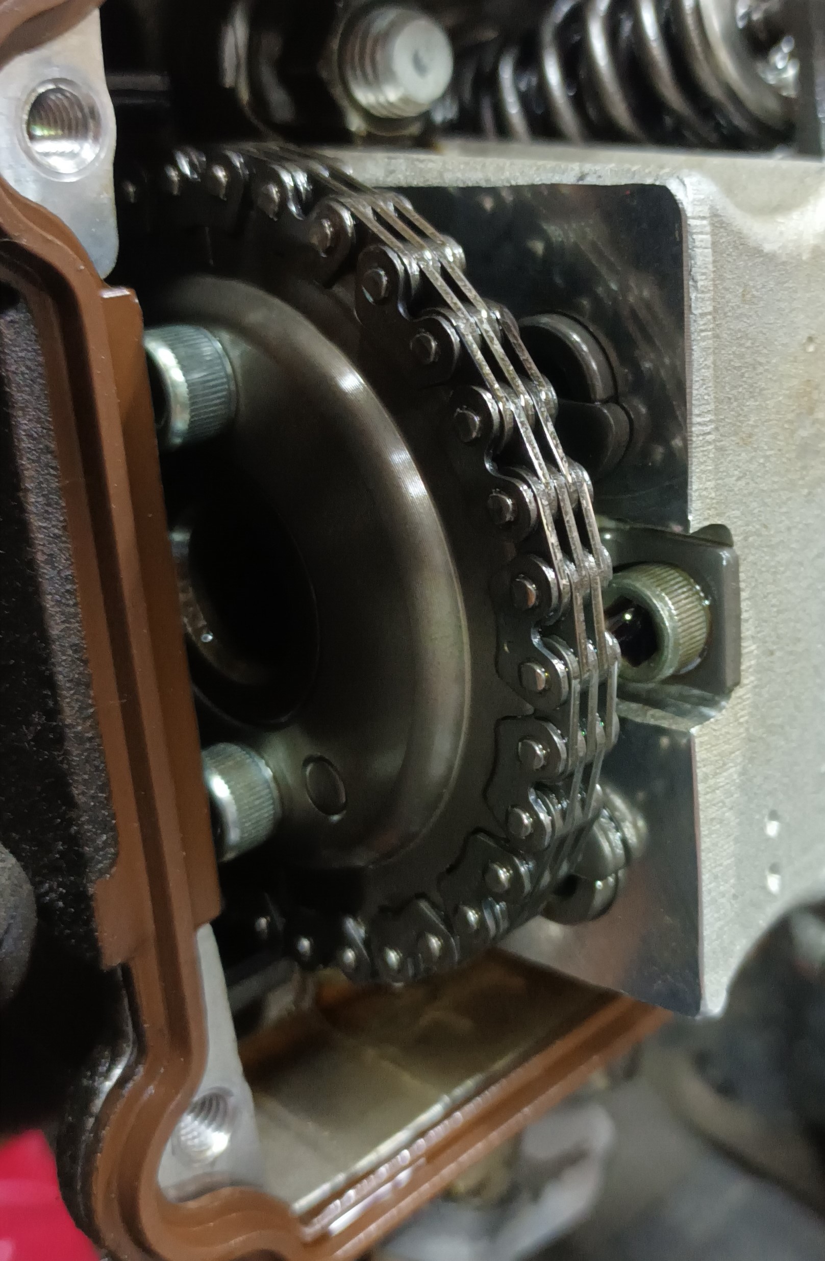

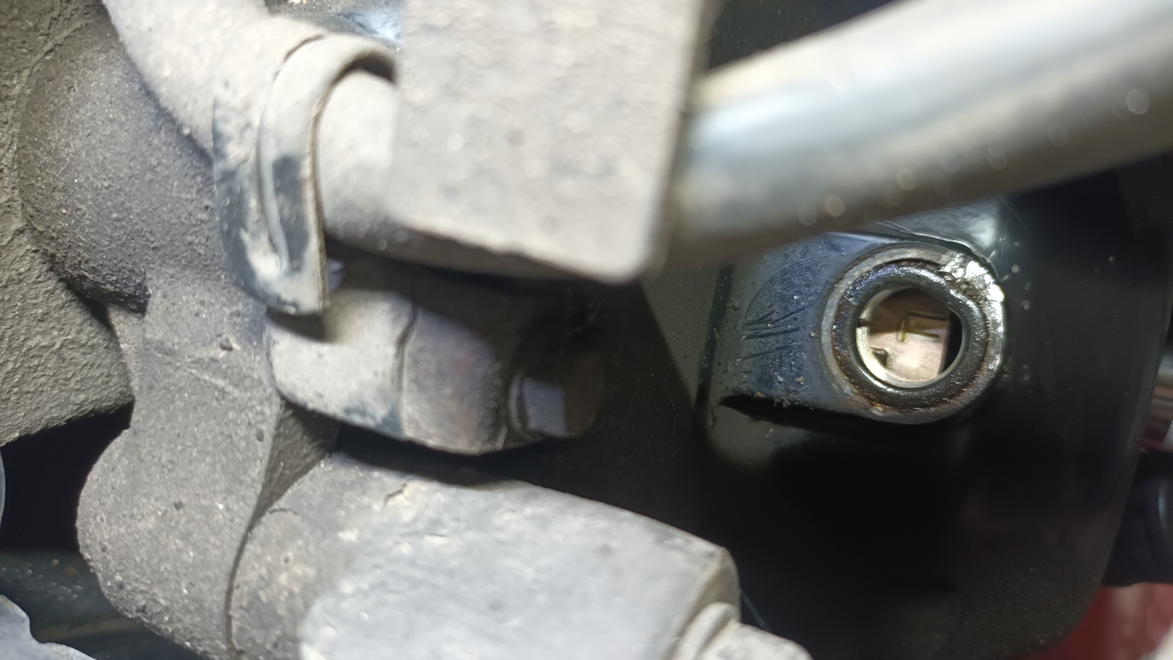

Nachdem ich letzte Woche alles wieder zusammengebaut hatte, habe ich mich zuerst gewundert, dass der Roller trotz neuer Batterie schlecht angesprungen ist. Dann bin ich 100 m gefahren und er ist während der Fahrt ausgegangen. Dann bin ich gleich zurückgefahren und mit dem Auto zur Arbeit.
Jetzt habe ich den Roller wieder aufgemacht und bin recht ratlos. Es gibt 2 Markierungen auf dem Lüfterrad. Die eine ist einfach ein Strich und die andere ein T mit Strich. Bei beiden Einstellungen kommt es vor, dass sich beim Wackeln mit dem Lüfterrad die Kipphebel bewegen und wenn nicht, lassen sich die Kipphebel leicht mit den Fingern bewegen.
Und ist oben zu lesen, dass man die richtige Stellung auch finden kann, wenn man mit 1 Taschenlampe den Kolben beobachtet. Wo muss ich da schauen?
Danke.
Danke.

Mal abgesehen davon, daß es sich um das »Polrad« handelt, solltest du dich vielleicht doch mal ein bißchen mit der Funktionsweise eines 4T-Motors befassen.aldebaran hat geschrieben: 27.09.2025, 14:24 ... Es gibt 2 Markierungen auf dem Lüfterrad. Die eine ist einfach ein Strich und die andere ein T mit Strich.
Der OT ist erreicht, wenn der Strich neben dem Buchstaben 'T' mit der Kerbe im Schauloch fluchtet. Ein komplettes 4T-Arbeitsspiel besteht aus 4 Hüben mit jeweils 180 ° Kurbelwinkel und wird anschaulich als 1.) Ansaugen -> 2.) Verdichten -> 3.) Arbeiten -> 4.) Ausstoßen bezeichnet. Vier mal 180 ° Kurbelwinkel bedeutet also in Summe 720 ° KW, was wiederum zwei vollen Umdrehungen der Kurbelwelle entspricht.
So erklärt sich der zweimalige obere Totpunkt während eines Arbeitsspiels, das erste Mal zum Ende des Verdichtungstakts und das zweite Mal zum Ende des Ausstoßtakts.
Es muß übrigens so sein, daß nach dem Einstellen der Ventilspiele und einer vollen Drehung der KW wieder bis zum OT, Zitat: „das Spiel jedesmal nicht mehr passt.” Die KW muß nach dem Einstellen der Ventilspiele nämlich zwei volle Umdrehungen absolvieren, bevor du das Ventilspiel erneut prüfen kannst.
Das ist jetzt zwar ein längerer Prosatext geworden, aber es lohnt sich meines Erachtens, diesen aufmerksam zu lesen.
Mein Tipp: Hole dir einen erfahrenen Schrauber als Unterstützung.
PS: Als absoluter Laie machst du im Zweifelsfall mehr kaputt, als die korrekte Einstellung in einer Fachwerkstatt kostet.

Das Problem war, dass sich die Kipphebel trotz richtig eingestelltem TO sehr leicht bewegen liessen. Bei einer Probefahrt hat es dann auch ordentlich gescheppert. Schliesslich ist mir aufgegangen, dass die Kipphebel deshalb so locker waren, weil sie einfach viel zu viel Spiel haben. Also habe ich sie zugedreht, und dann auf 0.12 mm eingestellt. Nun schnurrt der Motor wieder. Eigentlich eine erschreckend einfache Schlussfolgerung, aber ich habe den Wald vor lauter Bäumen nicht mehr gesehen.
