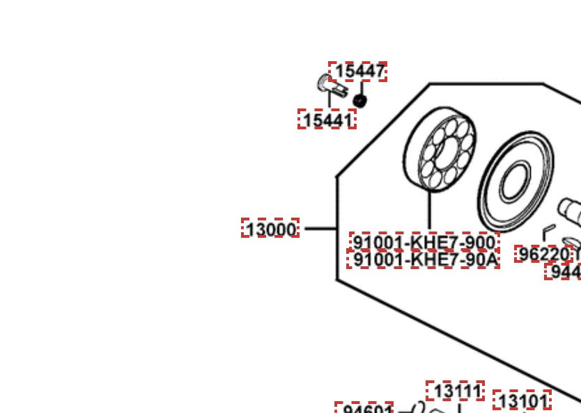

das Missverständnis endstand dadurch, dass das Teil im Katalog als Überdruckventil geführt wird
