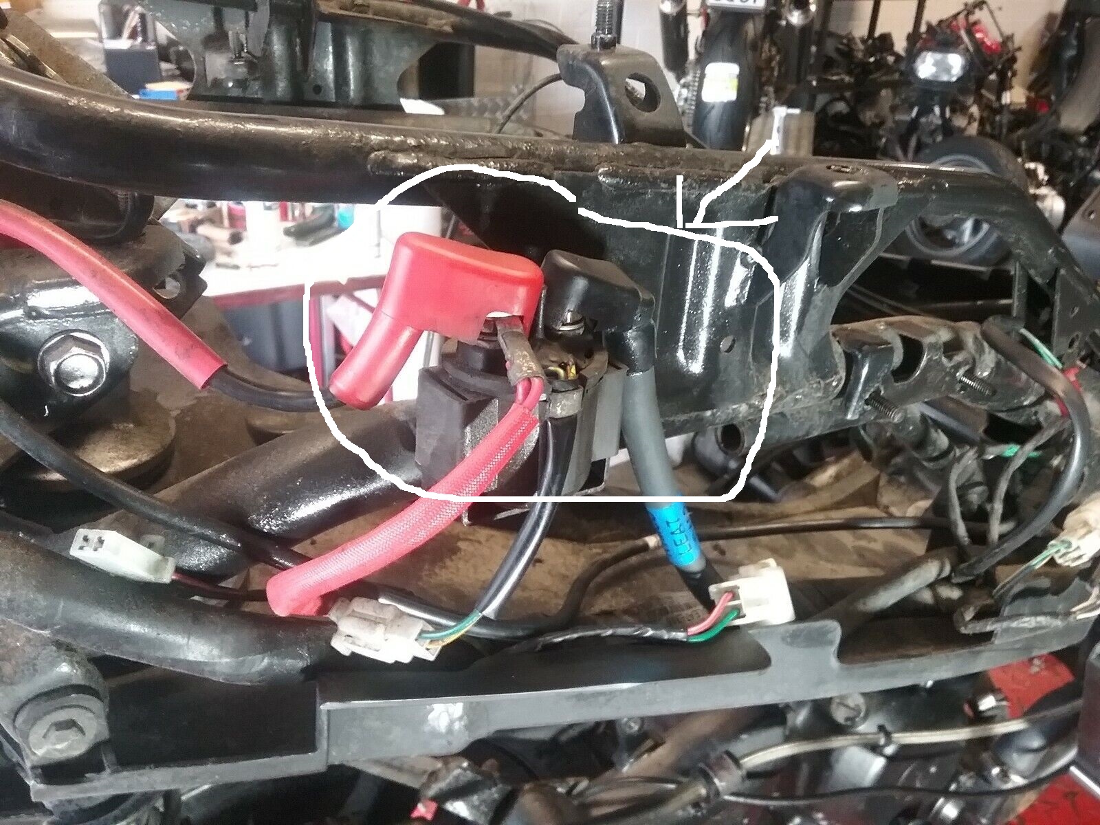

Wollte Heute morgen starten und er surrt und "knistert nur noch .
Die Batterie Spannung bricht beim Starten von 13V auf 4V zusammen.
Ich kenne das wenn die Batterie leer ist das es zumindest noch versucht anzuspringen .
Aber es dann nicht schafft.
Aber nun ...dieses Geräusch.
Habe die Helmschale entfernt und dieses Geräusch kommt von einem runden Teil recht neben der Batterie .
Dachte erst das ist das Start Relais .( vllt doch??)
Aber die plus minus Kontakte sind dort fest verschraubt. (Zündspule??)
Könnte es doch sein das die Batterie defekt ist ( Ist schon etwas älter) und so in die Knie geht das der Anlassen nicht genug Spannung bekommt so das er sich nicht dreht und es nur noch irgend ein Bauteil klackert und surrt.
Da mein nächster Kymco Händler weit weg ist versuche ich es hier über das Forum noch etwas zu retten .
Über Eure Hilfe würde ich mich mega freuen
VG Senior
PS So wie auf dem Beispiel Bild schaut das runde Teil aus, das beim Startversuch surrt...

das eingekreiste Bauteil ist definitiv das Starterrelais.
Und bei deiner defekten Starterbatterie, wo die Bordnetzspannung dermaßen in die Knie geht, schaltet das Relais den Anlasserstrom ab, die Batteriespannung erholt sich dadurch ein bißchen, das Relais zieht wieder kurz an und so wiederholt sich das in schneller Folge.
Das Surren dieses Relais ist also in deinem Fall eine ganz normale Begleiterscheinung aufgrund der altersschwachen Batterie.
