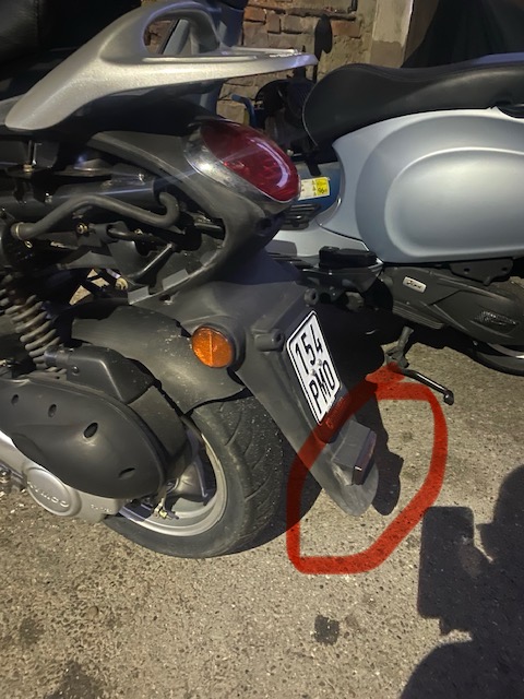

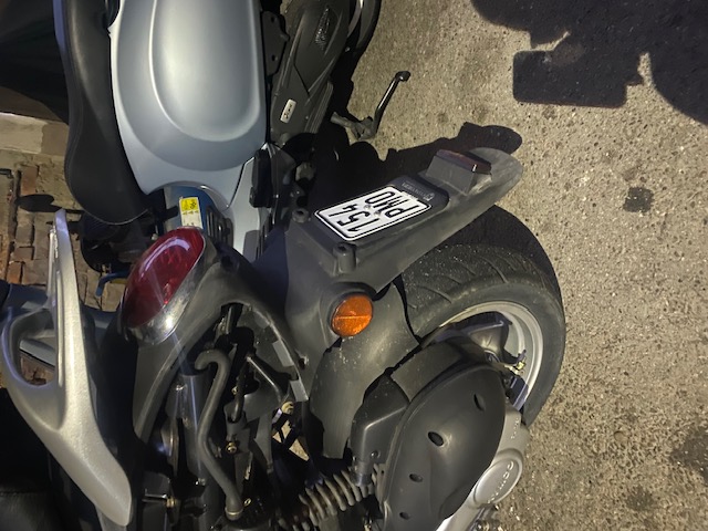

Sind die seitlichen Katzenaugen am 50er eigentlich Pflicht ?
Der Heckreflektor ist Pflicht das weiß ich. Beim 125er sind die Orangen auch Pflicht. Aber am Kymco ?
Meinem Sohn gefällt der Bürzel hinten nicht und ich zieh in Erwägung den Kennzeichenhalter etwas zu kürzen. Da würden dann aber die seitlichen leuchten eventuell weg fallen.
Ich möchte es vielleicht oberhalb des Kennzeichens schneiden. Heck Reflektoren mit E Prüfzeichen hab ich noch da.
Das kein Problem
Ist das zulässig ?
Das kein Problem
Ist das zulässig ?

Wow, dann kürzt er aber viel. Ich würde es lassen. Der ganze Dreck fliegt hoch und wirklich, bei einem Yup.... ?

Das Entfernen der Katzenaugen wie auch das Kürzen des Hecks lässt die Betriebserlaubnis erlöschen und hat eine Anzeige zur Folge . Davon abgesehen spritzt dann alles bei Regen auf deinen Rücken und ( Dreck und Steine ) auf die nachfolgenden Fahrzeuge .

Und auch das ist verboten , nicht nur wegen dem dann fehlenden hinteren Reflektor .

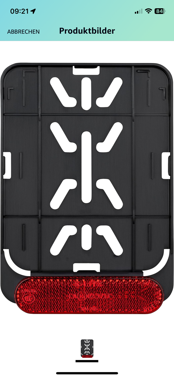

Das mit dem roten Reflektor ist mir klar. Ich habe noch etliche aus dem Kfz Bereich mit e-Prüfzeichen da.
Des Weiteren auch noch so ein Kennzeichen Halter

Die seitlichen Katzenaugen sind meiner Erinnerung nach Pflicht (Teil der Typengenehmigung ab Euro 4 ?).bofrost-0815 hat geschrieben: 07.11.2023, 17:33 Sind die seitlichen Katzenaugen am 50er eigentlich Pflicht ?
Das kein Problem
Ist das zulässig ?
Grundsätzlich kannst du mit dem Roller machen was du willst. Dazu finde ich das reaktive Gerufe echt albern, “bloß nichts anzufassen”. Man muss dabei eben nur seinen Kopf benutzen um nicht die BA zu verlieren.
Natürlich kannst du den Spritzschutz des Rollers so kurz machen wie du willst. Der Rückstrahler ist vorgeschrieben und sollte dann Teil deiner neuen Lösung sein.

Was für ein Unfug !Ferdi7_3 hat geschrieben: 08.11.2023, 11:37 Natürlich kannst du den Spritzschutz des Rollers so kurz machen wie du willst.
Die Stvo schreibt den Abstand des unteren Ende des Spritzschutzes , gemessen vom Schwingendrehpunkt ( oder beim Roller die Motoraufhängung ) , parallel zur Fahrbahn gemessen , im betriebsbereiten Zustand explizit vor . Weicht man davon ab , erlöscht die BE ( nicht BA ) .
Das führt zu einer Anzeige und besonders bei jugendlichen Nutzern kann das schwerwiegende Konsequenten haben !

Da kann ich nur zurückgeben. Die StVO enthält solche Regelungen nicht.
Wenn du die StVZO meinst, deren §36a formuliert nur auf Erforderlichkeit “hinreichend wirkender Radabdeckungen”.
Demzufolge kann er den störenden Bürzel aber sowas von abmachen.
