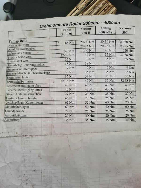

Ich habe die Liste der Drehmomente für die Kymco Roller in der Garage an der Wand hängen, falls ich dran denke lese ich die für die Achse vorne mal später dort ab.

Achsklemmschraube 20-25nmElpetro hat geschrieben: 18.06.2023, 19:12 Hallo
Ich habe einen Downtown 300i .
Ich suche den Anzugdrehmoment ( NM ) der Vorderachse + Klemmschraube der Achse.
Vielleicht kann mir jemand helfen. Danke!!!
Achsmutter vorne 20-30nm
