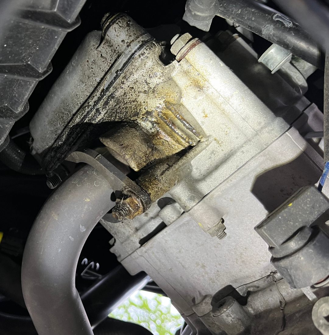

Geht das noch als schwitzen durch(Foto)? Ich würde dazu ja sagen, da es nie einen Ölfleck unter der Kuh gegeben hat. Das wird sich über tausende km mit Schmutz gebunden so gebildet haben. Vernünftig fest scheinen die Ventildeckelschrauben jedenfalls zu sein...
Zum Foto, auch wenn was glänzt, da steht kein Tropfen oder so. Das ist quasi trocken/schmierig, durch Schmutz gebunden.
Was meint ihr? "Normal"?

- IMG_9379.jpg (211.95 KiB) 1208 mal betrachtet

warum nicht "einfach" eine neue Dichtung verbauen?

Danke, Alex. Ja, dass es da wohl eine neue Dichtung braucht liegt wohl auf der Hand.mopedfreak hat geschrieben: 09.06.2023, 17:55 Hi,
Als technischer Laie mache hier vieles zum ersten Mal. Sehe also auch einen Zylinder so zum ersten Mal. Deshalb frage ich nicht ob die Dichtung fällig ist, sondern eben das was ich frage. Um dazu zu lernen..

Schwitzen ist alles ohne Tropfenbildung. Wenig scheint da nicht rauszukommen und alt ist die leckage auch nicht, sonst hätte sich dort mehr Dreck/Staub gebunden.

hatte vor zwei Tagen bei mir die Ventile eingestellt.
Bei meiner Xciting 400 sah es fast genau so aus, nicht ganz so doll verschmiert.
Ich behalte es im Auge.
