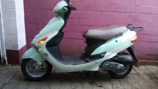

- Hier mal ein Bild von dem Guten
- tmp-cam-948885894.jpg (89.08 KiB) 2712 mal betrachtet
