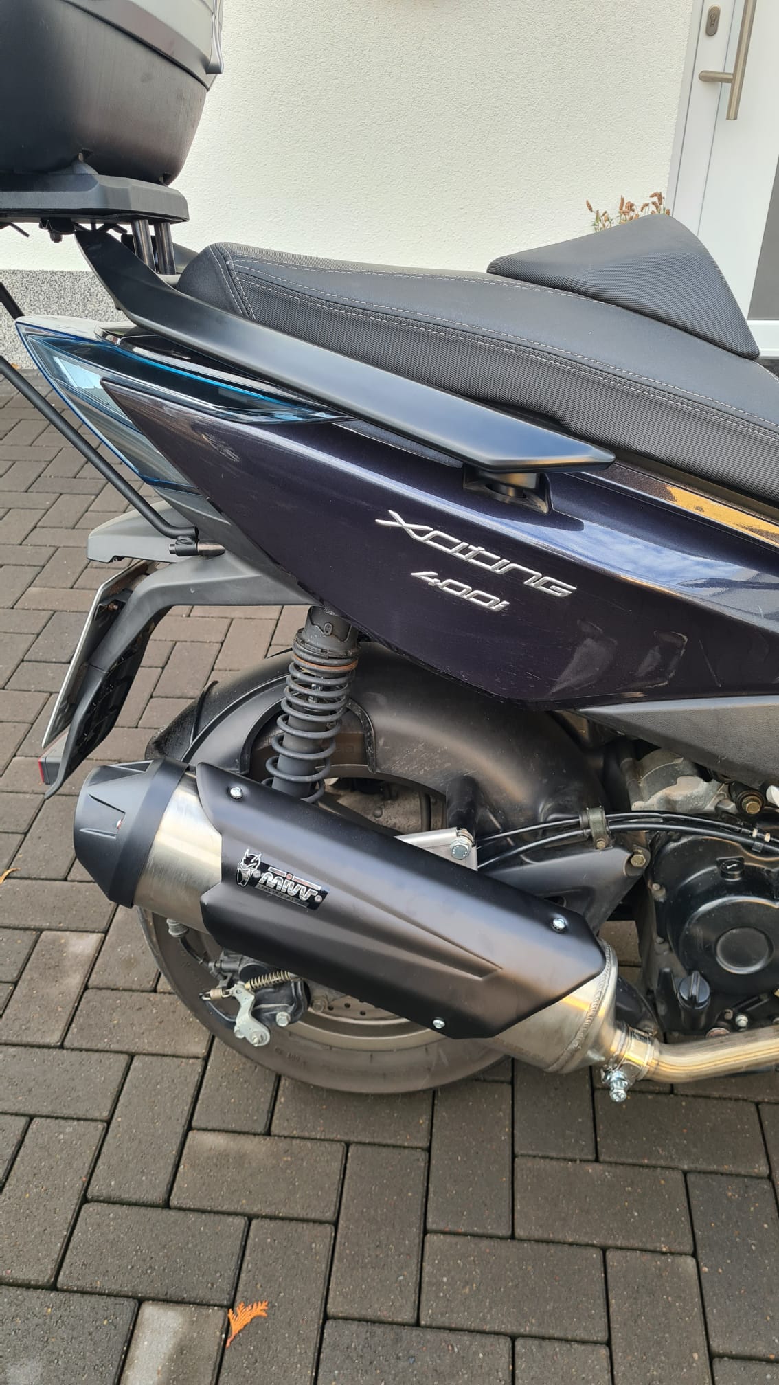

download/file.php?id=5205
Den habe ich mir damals gegönnt. Mit Kat-Patrone, die ich extra dazu gekauft habe. Er ist nicht übermäßig lauter. Der Preis war schon eine Ansage, über 600€. Wie der Kurs heute ist, keine Ahnung.

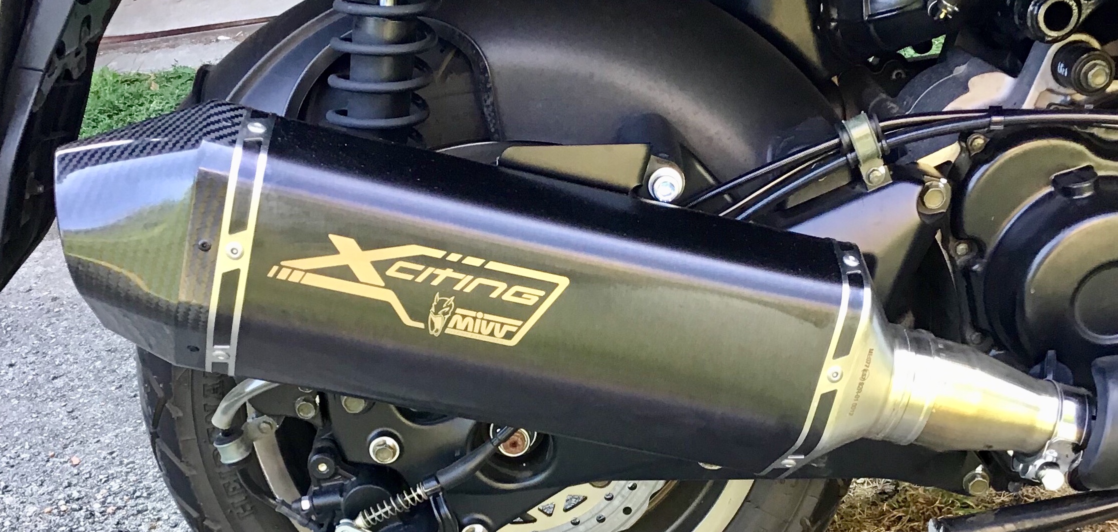

Meine Erfahrung mit Zubehör-Auspuff für XC 400i.
Vor 1,5 Jahren habe ich mir den MIVV Speed Edge incl. Steck-Katalysator als Slip ON Variante (nur Auspufftopf an Originalkrümmer) zum Gesamtsonderpreis von 618 € (Liste: 751 €) gegönnt. https://www.mivv-auspuff.de/speed-edge/ ... ge-ab-2013 Design, Materialwahl und Sound, alles perfekt.
Jetzt nach 1500 km Fahrleistung hat sich die Niete des DB-Killers dermaßen gelockert, dass der Einsatz kurz vor dem Abflug steht.
Heute bei meinem Schrauber gewesen und der hat mir mittels WIG-Schweißverfahren https://www.techpilot.de/lexikon/wig-schweissen/
den DB-Killer an 4 Stellen mit dem Auspuff verschweißt.
Mein Fazit: So sind sie, die Italiener; Design und Emotion hui, bei der Qualitätssicherung ist noch jede Menge Luft nach oben.
Viele Grüße Axel

Schnittig, der SpeedEdge. Habe den leider noch nicht am XC gehört. Der macht auf anderen Rollern heftig Lärm. 😅
Mein Mivv Urban scheint auch schon einen Teil seiner Dämmung verloren zu haben und ist hörbar lauter als am Anfang.
Die Qualität von dem war auch out-of-the-box schon eher unterirdisch (oder für Anspruchslose). Mal gucken wie lange der hält. 🙈
Aber nur 1500km? Da würde ich fast an einen Produktfehler und eine Anfrage (ohne Hoffnung) bei Mivv denken?

Das Problem mit der Niete ist hausgemacht. Laut Explosionsskizze wird der DB-Killer üblicherweise durch eine M5x10 Schraube befestigt.
Damit der Topf die EG ABE auch in Deutschland erhält, wird die Schraube durch eine Niete ersetzt um die "einfache" Entfernung des DB-Killers zu unterbinden. Da die gleichen Pötte auch für Rennserien eingesetzt werden, ist ein Verschweißen des DB-Killers für den Hersteller suboptimal.
Viele Grüße Axel

Auch ich hatte den Speed Edge mit Kat an meinem XC Euro4. Die Optik ist schon sehr gut, die Verarbeitung weniger. Dieser einfache Halter, mit dem der Topf an den Roller geschraubt wird, ist bei mir während der Fahrt abgebrochen und der Topf landete auf der Straße. Zum Glück ist das kurz vor zu Hause passiert auf einem Privatweg und nicht in der Stadt, von wo ich gerade kam.
Ich habe das originale Ofenrohr wieder drunter und lasse es auch so.

Ja, die Verarbeitung bei MIVV ist grenzwertig.
Beim Montieren musste die Halterbohrung des Topfes langlochmäßig nachgearbeitet werden, damit die Schraube ins Gewinde passte.
Den Topfhalter, werde ich jetzt mal öfters auf Risse kontrollieren.
