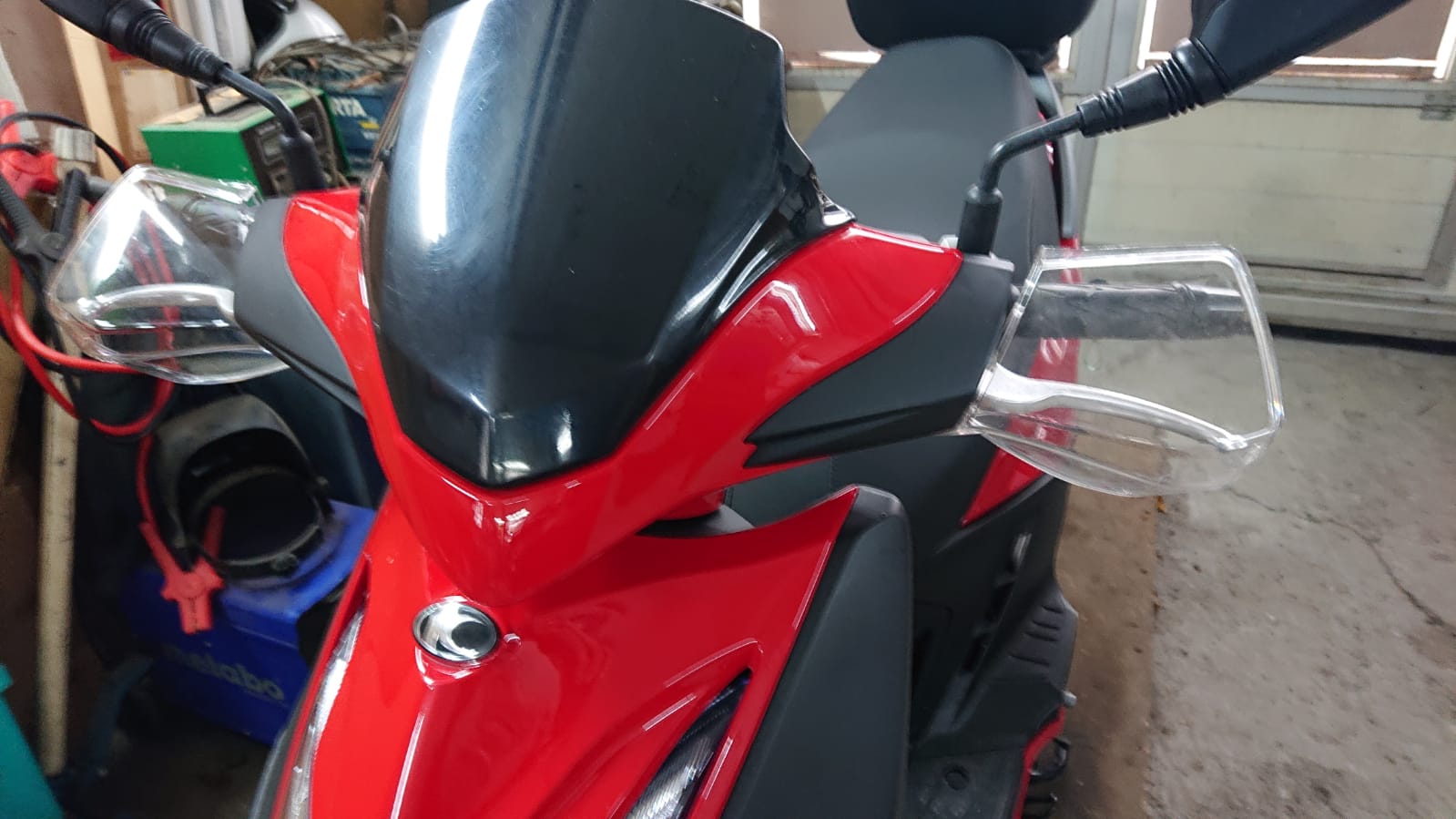

So Leute , heute mal ausprobiert :
Diese Handschützer aus dem Kymco Programm passen auch auf den Ag16+ 4Ti . Da die Lenkerverkleitung mit dem Ag16+ identisch ist , passt es auch da .
Man kann den Protektor vorne in die Verkleidung einschieben , Abknickschutz . Die Serienclips bei dem Handschützer passen nicht ( zwei von drei ) .
Die obere Bohrung kann aber dann mittels Schraube und einer anzubringenden Bohrung in der Verkleidung fixiert werden , dann ist alles gut fest .
- Protektor.jpg (127.7 KiB) 1432 mal betrachtet

Habe ganz einfache von Amazon für ca. 15 € am xc400 gehabt und jetzt am Ak.
Sie passen. Die Haltebleche kann man sich zurecht biegen.

Ich habe die Protektoren für den New People S genommen .
