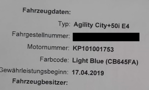

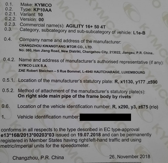

Kollege von mir hat den (Agility 16+ 50 4T) Agility City+50i e4 typ KP10AA Date 26 November 2018 als 45er. Reicht da nur die
entdrosselte CDI für 166 Eier ? Wie kann man dem etwas mehr Bumms verpassen (Anfahren/Durchzug) ?

Die CDI sorgt nur für höheres Abregeln , aber nicht für Änderungen im Beschleunigungsverhalten .
Denk mal nach : Hier ist schlichtweg der Hubraum im Weg .

Wo bekommt mein Kollege diese CDI her ? bzw. Welche muss es genau sein ? und was würde der laufen ?
Beiträge: 17757
Hat sich bedankt: 1423 Mal
Danksagung erhalten: 2033 Mal
Re: Offene CDI !!!
Muss mich korrigieren . Die CDI passt nur auf die Fahrzeuge mit E-Vergaser . Der Ag 16+ hat Einspritzung , da passt sie nicht .
